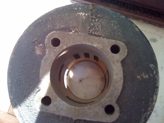

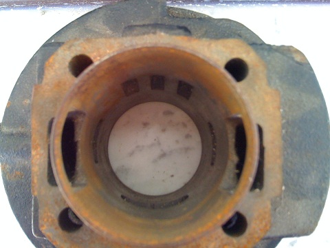

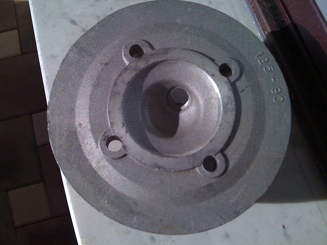

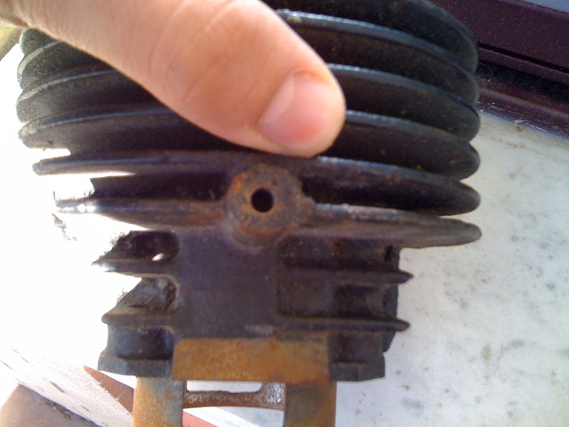

Foto del cilindro più testa 130cc.Purtroppo non è marchiato dr,almeno sembra nuovoChe cilindro ho tra le mani?sto decidendo di partire da questo gt per una bella elaborazione

awe
Città: Costermano
4178 Messaggi
Inserito il - 20/11/2010 : 16:06:10  Mostra Profilo Invia a ACvespaDC un Messaggio Privato
dr o olympia,tanto sono uguali
Carlo75
Vespa 50 Special
Città: Brugherio
4276 Messaggi
Inserito il - 20/11/2010 : 18:11:48  Mostra Profilo Invia a Carlo75 un Messaggio Privato
A me però, quel gt non sembra un diametro 57
awe
Città: Costermano
4178 Messaggi
Inserito il - 20/11/2010 : 19:52:04  Mostra Profilo Invia a ACvespaDC un Messaggio Privato
potrebbe essere il vecchio dr 125
Leonardo
p125x
Città: Apricena
418 Messaggi
Inserito il - 20/11/2010 : 20:17:12  Mostra Profilo  Visita l'Homepage di Leonardo Invia a Leonardo un Messaggio Privato
Ho misurato con in calibro il cilindro è 57,00 preciso.Ma è nuovo?!!non si capisce dalle foto?utilizzabile?che pistone devo comprare?sapete dove trovarlo a buon prezzo???è un gt affidabile?.Insomma devo buttarlo e acquistare uno nuovo?quanti travasi ha?comunque non è marcato da nessuna parte,c'ha solo la scritta 90-125.
Leonardo
p125x
Città: Apricena
418 Messaggi
Inserito il - 21/11/2010 : 18:34:58  Mostra Profilo  Visita l'Homepage di Leonardo Invia a Leonardo un Messaggio Privato
Ragazzi...qualcuno mi vuol aiutare???ho acquistato albero motore dell'et3 originale e campana.Per il gt...che pistone devo cercare??il 57 o 57/4 e quindi devo far rettificare???la ruggine con una semplice lucidatura va via?o serve rettifica?è importante in quanto devo acquistare il pistone nuovo.
Inserito il - 21/11/2010 : 19:23:47  Mostra Profilo  Visita l'Homepage di poeta  Clicca per vedere l'indirizzo MSN di poeta Invia a poeta un Messaggio Privato
Portalo in rettifica e fallo alesare, metteranno il pistone nuovo loro, il tutto a Roma sui €90, nuovo però costa praticamente uguale,secondo me era meglio un corsa corta 102... e quel cilindro andava buttato...
Leonardo
p125x
Città: Apricena
418 Messaggi
Inserito il - 21/11/2010 : 20:19:23  Mostra Profilo  Visita l'Homepage di Leonardo Invia a Leonardo un Messaggio Privato
Alla fine ho deciso di passare al 125 come elaborazione,in quanto per 50 euro ho trovato un albero motore,campana e 19/19Per il gt,quindi una semplice lucidatura non toglie la ruggine vero?In quanto ho trovato già un pistone D57 in buonissime condizioni.Però se devo far rettificare a questo punto non serve a niente.
