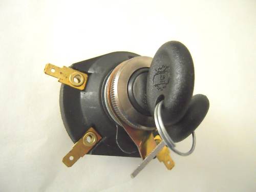

Inserito il - 19/11/2010 : 21:40:31  Mostra Profilo Invia a el rojo un Messaggio Privato
scusatemi...è questa,giusto?
14,01 KB
fatemi sapere...grazie

Inserito il - 19/11/2010 : 23:17:01  Mostra Profilo Invia a el rojo un Messaggio Privato
mentre l'altro tipo è questo,con la chiave più piccola...
7,32 KB

Inserito il - 30/11/2010 : 22:12:26  Mostra Profilo Invia a el rojo un Messaggio Privato
...ma a parte l'originalità dell'epoca,c'è qualche differenza tra i due?ad esempio il primo ha la chiave più doppia,oppure sono identici?
