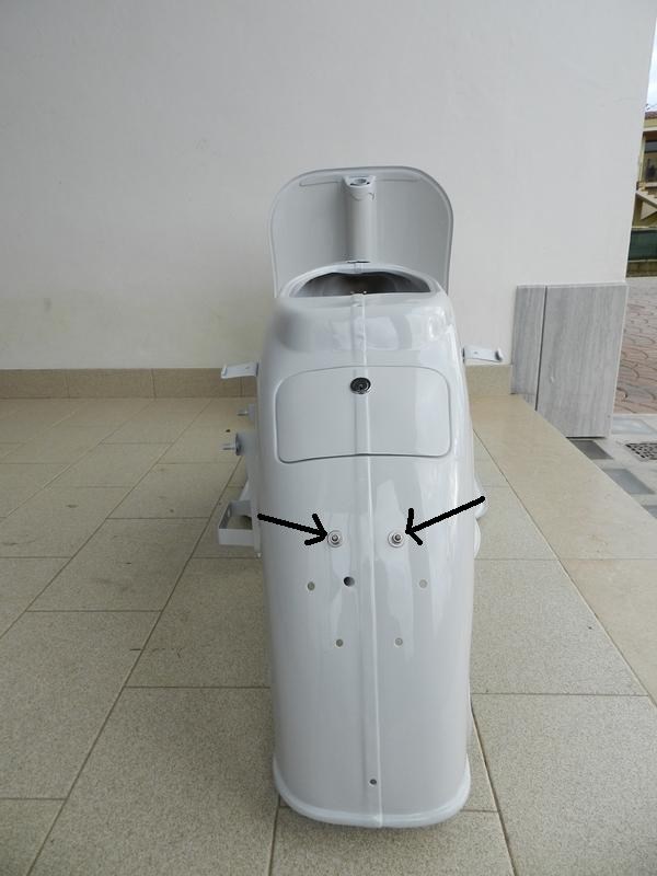

Bellissima, ma questi buchi sono originali? Servono per fissare il fanalino?

Per dj:i fori dovrebbero essere originali(li ha anche questa di bepo:http://www.vespaforever.net/forum/topic.asp?TOPIC_ID=29514)
58,82 KB
ciao DJ, quelli sono i buchi che servono per fissare lo sportellino, che come vedi, nella foto è montato per provare come cadeva...poi sarà tutto coperto dal fanalino posteriore..
fiiiiuuuuu
