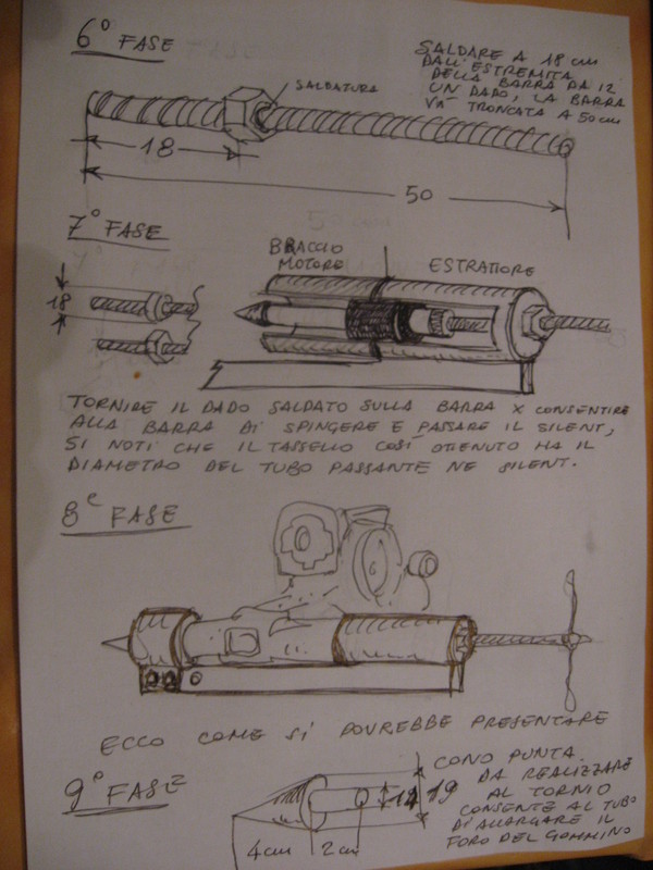

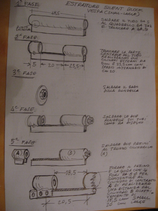

Inserito il - 14/11/2010 : 10:56:47
| poeta ha scritto:
Ach! Non trovo I DISEGNI del mio vecchio Progetto di ESTRATTORE chi mi aiuta?
Pronti!
Non ricordo più sul forum dove sono, ma le avevo salvate...
109,64 KB
 111,74 KB |
