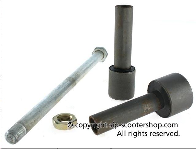

Ho trovato questi della lml... devono ancora arrivare.
35,65 KB
Inserito il - 15/11/2010 : 09:11:49  Mostra Profilo  Visita l'Homepage di poeta  Clicca per vedere l'indirizzo MSN di poeta Invia a poeta un Messaggio Privato
Quiesti sembrano buoni!
Quanto costano?
Bisogna verificare solo un aspetto, difatti la GOMMA di questi SILENT è certo una fusione tra boccola e tubolare....
il Sistema Originale invece prima comprime il gommino nel foro e poi lo ricomprime con l'inserimento del tubolare, tradotto un silent originale ha il gommino sottoposto ad una pressione altissima che non credo abbia il sistema LML...
ma sono BUONI, molto più BUONI di quelli sopra cosidetti a FARFALLA.
COSTO?
devo saperlo per creare un GUIDA DECENTE!

Inserito il - 15/11/2010 : 12:38:35  Mostra Profilo Invia a Fito un Messaggio Privato
Ciao Poeta e grazie come al solito per la celere opinione.
Il costo di quello che è in figura è di 26 euro più ovviamente la spedizione, ma sul sito ho preso altre cosette che mancavano tra cui il famoso olio sae30
Quando arriveranno non mancherò di postare una prima impressione anche se alla fine conta come si comporteranno su strada, ma ripeto è una paciosa vbb e pertanto già un tuo giudizio moderatamente positivo sul pezzo mi tranquillizza.

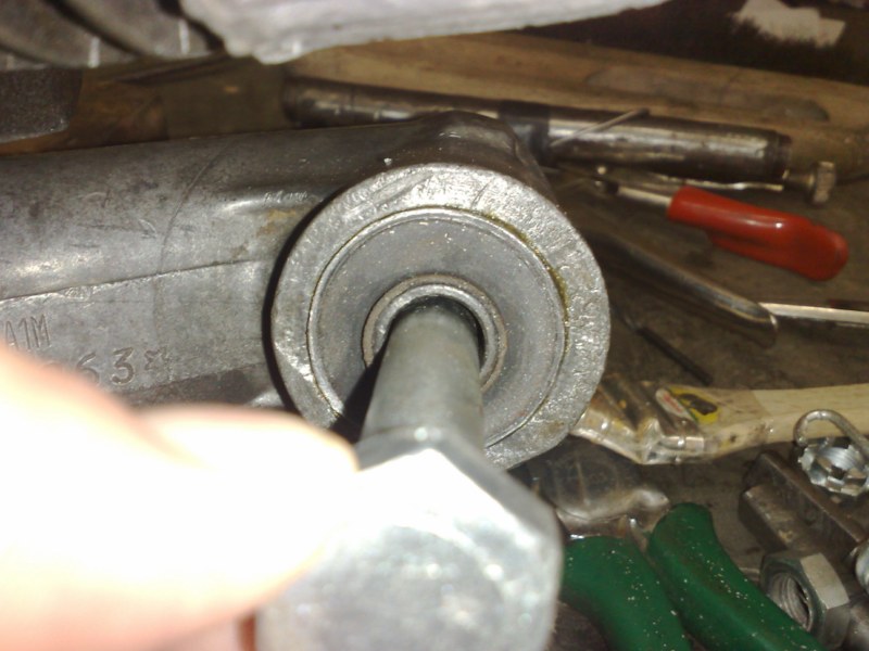

Ragazzi, quei silent block li vende anche "OFFICINA ton4zzo" a Limena (provincia di Padova). DI seguito il link:
http://www.officinaton4zzo.it/Parti-in-Gomma_SILENT-BLOCK-TUTTI-I-MODELLI-A-TELAIO-GRANDE-125---150-DAL--1958--GI--IMBOCCOLATI-.1.15.30.gp.968.-1.uw.aspx
Il li ho presi li per il mio GL e li ho anche già montati. Il silent più lungo e stretto è stato semplice montarlo. E' andato su con un paio di mattellate leggere. Per l'altro sono diventato pazzo.
Non andava su nemmeno a mazzate. Ho dovuto levigare leggermente la parte interna del carter e la boccola esterna del silent block.
Poi l'ho messo in freezer per vedere se cambiava qualcosa e contemporaneamente ho scaldato il carter con cannello a gas.
A forza di dai e dai sono riuscito a metterlo su.
Unica nota dolente è che il diametro interno del tubo del silent è quasi 1 mm più grande della traversa motore e questo causa un forte giuoco tra i due.
Avevo già segnalato questo problema in un'altra dicussione, ma ora ve lo ripresento:
Notate il giuoco?
81,14 KB

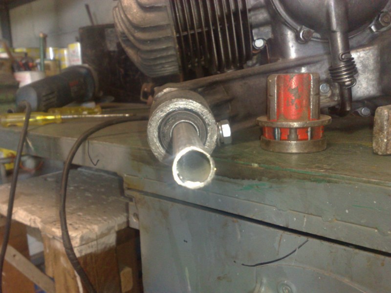

Per ovviare a questo problema ho preso un tubo di ferro spessore 0,5 mm e l'ho inserito all'interno del silent block.
Ora è perfetto!
85,17 KB

Inserito il - 15/11/2010 : 15:56:52  Mostra Profilo  Visita l'Homepage di poeta  Clicca per vedere l'indirizzo MSN di poeta Invia a poeta un Messaggio Privato
MI PAREVA TROPPO BELLO!
E difatti c'è l'inghippo, forse serve IL TUBOLARE LML da infilare nei fori del silent, o il PERNO LML ma mi sembra però sia uguale alla PX!!!???
Però... ora ce ci penso le LML difatti ciondolano sempre un pò e fanno davvero un pò rumore sulle buche, ma non è che....
