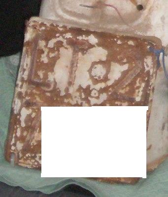

Ciao,
la targa in ferro della mia vnb è ormai un pezzo di ferro, da restaurare. Di che colore erano i numeri? blu o neri?
Per raduni ne ho viste alcune con numeri blu, altri con numeri neri.
Poichè vorrei fare le cose per bene mi piacerebbe saperne di più.
Vi saluto e Vi ringrazio tutti
Erry

Il colore è sicuramente BLU. La gradazione invece non è fissa; ovvero il blu variava a seconda del periodo e della provincia...

quoto vespa 125.
io la mia l'ho sverniciata con sverniciatore chimico,poi visto che la vernice vecchia non veniva via ho utilizzato la spazzola rotante in ottone(se decidi di utilizzarla attento a non tenere per troppo tempo la spazzola nello stesso punto altrimenti il metallo surriscaldandosi facilmente salta).
portata a ferro gli ho fatto una piccola lattonatura(con un martellino)dopodiche'non contento del risultato con le bombolette acriliche(antiruggine e poi il colore bianco ma prima trattata con l'antisilicone) l'ho portata dal carrozaio.
Il carrozzaio ha dato un paio di mani di antiruggine catalizzata e dopo aver verificato la superficie della targa l'ha verniciata di bianco.
Infine i numeri li ho fatti fare al babbo di un mio amico diplomato al liceo artistico e il risultato finale e' stato veramente molto soddisfacente.
ciao!

Il Fondo è bianco chiaro puro opaco (No panna, no ghiaccio)
i numeri sono non blu ma azzurri tendenti al chiaro, diventeranno Blu prussia nel 1963 e blu azzurro violaceo dal 75, tanto per avere una direttiva di massima, quindi..
le targa in ferro pre 1963 hanno sempre i numeri più chiari di tutte le targhe successive! chi li fà blu un pò scuretti... spiacente ma ha toppato, vanno bene per amor del celo, ma i numeri su quelle in ferro sono mediamente chiari... roba di poco non fateli CELESTI però! sempre azzurri, ma non blu....

Quotone per il bianco puro opaco. Avorio e panna è sbagliato. Diventavano con gli anni simili all'avorio, ma era merito di sole, polvere e acqua.
Le pre 63 tutti come dice Poeta le fanno in blu scuro. Fidati usano tutti il blu genziana, ral 5010 che è SBAGLIATO. dettagli vero, ma il ral corretto, una volta per tutte è il blu traffico ral 5017, molto più chiaro tendente all'azzurro scuro.
Prendi una targa ORIGINALE e confronta...

che dire....blu traffico ral 5017!
grazie!!
