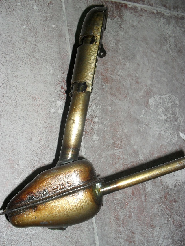

La foto è quella della marmitta della vespa 50 prima serie. Come si può fare per ottenere il colore il più originale possibile? Ho parlato con un meccanico che ha lavorato a Pontedera in catena di montaggio sulle vespe e poi è passato al reparto che doveva risolvere i vari problemi di gioventù, in meriro alla colorazione originale della marmitta mi ha detto che aveva su un spruzzata di un protettivo che le dava quella colorazione tipica. Stessa domanda l'ho fatta a un signore del registro storico della vespa (nome numero fornito scrivendo alla piaggio sul sito) e mi ha dato una risposta simile, lui addirittura diceva di renderal lucida con spazzaola attaccata al trapano e poi passare ul leggero strato di olio e toglierlo con straccio, uqesto procedimento secondo me (ma è solo una mia ipotesi) non la rende simile all'originale. Voi come avete fatto? Grazie a tutti per le vostre idee Aro

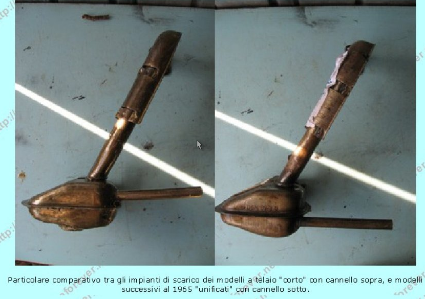

trasparente alte temperatura con aggiunta di oro quanto basta...o sennò fai come ho fatto io: una mano di trasparente AT una mano di gommalacca con percentuale di alcool abbstanza alta per non renderla troppo coprente e una volta essiccata un bel giretto....vedrai che una volta calda la gommalacca incomincerà a fare le bolle ed emettera una cattivo odore di cottura e lo continuerà ad emetter per diverso tempo ma questo è il risultato

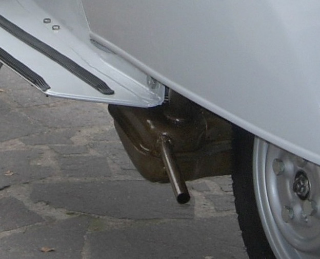

nella mia ho notato che sullla marmitta c'è una sorta di cera, è la gommalacca di cui parlate?

| La gommalacca è un rimedio di adesso non penso che in piaggio abbiano dato la gommalacca alle marmitte |

| Era zozzeria che si mischiava alla greve vernice di protezione... null'altro. |
