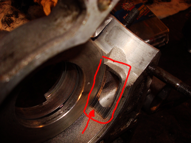

a questo punto vedrò che fare col pignone.. magari prendo il 25 e se non mi gusta rimonto il 24 che è solo leggermente rovinato.. 23 proprio no...?! domanda, sul 19 con filtro originale che getto max mi consigliate!? e con filtro in spugna?! altra domandina... cosa posso fare x questi segni?!

Eh, ma è quella la valvola del carter che hai intenzione di utilizzare Mi sembra piuttosto rovinata . Quei graffi non si possono togliere, anzi sarebbe inutile e controproducente, perchè ammesso di levigare la superficie di tenuta della valvola fino a togliere tutti i graffi, verrebbero a mancare quei pochi centesimi di mm, che non assicurerebbero più la tenuta Poi magari la valvola tiene, ma io non rischierei a chiudere un carter con la valvola in quello stato. Se vuoi evitare rischi hai due strade, o ti fai ricostruire la valvola in rettifica oppure la asporti completamente e vai di lamellare.

..ieri ho fatto vedere la valvola... uhm.. il meccanico mi ha detto di chiudere lasciando cosi.. se proprio va male xchè la valvola non tiene mettere su il lamellare successivamente.. ma funziona bene anche senza asportare completamente la valvola?! ma si trova in commercio il pignone originale 24 senza dover comprare anche la campana? |

Può essere una soluzione...il lamellare però, se montato in seguito per far fronte ad irregolarità di funzionamento dovute alla mancanza tenuta della valvola, non può avere le stesse prestazioni di una installazione eseguita "ad hoc", rimuovendo cioè la valvola ed allargando il più possibile il condotto di ammissione. Questo perchè ovviamente il flusso troverebbe un doppio ostacolo, quello della lamella e quello della valvola sul carter ancora parzialmente funzionante. Teniamo conto però che si tratta di un motore non esageratamente spinto...se il mecca ti dice che val la pena di rischiare allora fidati Per il pignone forse lo puoi trovare direttamente da DRT.. |
