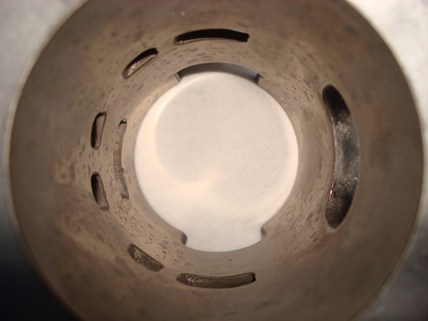

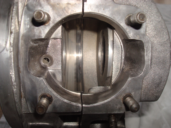

eccomi ancora qui per alcuni consigli. allora, ricapitolo la configurazione del motore: -pinasco 102 Al -19.19 -sito siluto -albero ben anticipato -24/72 ora partiamo con le domande ho il pignone con un dente rovinato, devo cambiarlo? tra un 23, 24 e 25 c'è molta differenza?
vi posto una foto del carter, come vi sembrano i travasi? li ho raccordati con il cilindro, e spero di aver fatto un lavoro almeno decente... posso migliorarli?
Carter:
 271,97 KB
il cilindro per ora non è stato toccato tranne nei travasi alla base per essere raccordati con il carter, mi conviene lavorare un po le luci? considerato che monterò una siluro ne vale la pena allargare la luce di scarico?
Cilindro:
 185,36 KB |

il dente rovintato come? Posta foto.. i travasi, dai il lavoro non è il massimo ma accettabile per essere i primi... comunque posiziona il cilindro in entrambi i semicarter e controlla che siano perfettamente raccordati e senza scalini di alcun tipo... dopodichè una bella rifinita alle pareti dei travasi carter. c'è chi lucida e c'è chi sabbia.. ma io fossi in te darei una passata di carta vetrata fine senza complicarti troppo la vita. |

IL LAVORO AI TRAVASI sui carter è FATTO BENE, rifinire con abrasiva rossa da moro grana 80 (quella che vendono al metro ignorantissima).
