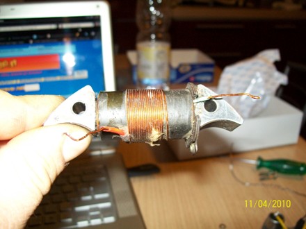

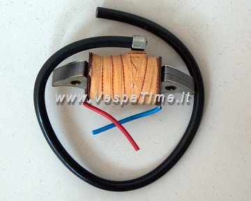

esatto ma per fare in modo che il cavo candela esca direttamente dallo statore dovresti togliere la bobina con avvolgimento singolo e sostituirla con una a doppio avvolgimento te ne accorgi perché oltre ad avere i fili che vanno collegati al condensatore e alle puntine avrai anche il cavo candela cmq eccoti le foto delle due bobine a confronto
bobina con singolo avvolgimento adatta per la modifica per bobina esterna

mentre questa è la classica bobina con doppio avvolgimento e con il cavo candela già inserito

Ah, ok, quindi devo sostituirlo in entrambi gli statori?
Praticamente mettendoci su entrambe le vespe una bobina a doppio avvolgimento andrei ad eliminare la bobina esterna, giusto?
Per non andare comprare pezzi "sbagliati" che non servirebbero, potreste indicarmi un paio di link di ebay con la tipologia esatta di bobina che dovrei prendere per apportare questa modifica?
In pratica, voi ditemi cosa devo fare...che io lo faccio!
P.S. domanda extra, in quella del 76, ad occhio, voi che ne avrete regolati a decine, come lo vedete l'anticipo? Ammetto di averlo fatto un pò a caso perchè non ho trovato tacche o segni da poter usare a riferimento (cosa che nella 72 invece c'è)
50r
2653 Messaggi
Inserito il - 07/11/2010 : 11:21:23  Mostra Profilo Invia a n/a un Messaggio Privato
si andresti a modificare in tal caso ed elimineresti la bobina esterna. Ma guarda io ti consiglio di lasciare quella esterna, è più affidabile.. quella interna a detta di molti, (e come vedi anche in questo caso il vecchio proprietario è passato a quella esterna), con alte temperature talvolta tende a funzionare male.
O almeno nella vespa del 76 non ha senso fare tale modifica anche perchè già in origine montava quella esterna..
nel primo statore se proprio vuoi tornare all'originalità al 100% potresti anche.
