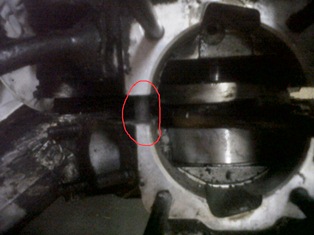

Allora sto smontando un blocco chissa di quale vespa(visto che mio padre continua a poortare qualunque pezzo assomigli a qualcosa della vespa) solo che tolte tutte le viti dal lato volano ci sono due viti che non hanno l uscita della testa sull altro carter che non escono e che non mi permettono di sfilare il carter? dove e' che ho sbagliato a gfare qualcosa? perche' di solito vengono via sfilandoli paralleli o no?
Vi posto la foto della posizione delle viti nel lato volano sperando riusciate a orientarvi
59,95 KB
Poi ho notato che la parte che sporge dell'albero ha un rilievo (fasatura credo) e che secondo me non mi permette di far sfilare il carter come risolvo?
32,37 KB
Questa e' la vista dal'alto di una delle due vii che si blocca,
l'altra e' quella che si ferma dietro la campana e che ha sempre la sede nel carter volano
31,23 KB

togli i 2 dadi della prima foto, quei due prigionieri non si tolgono, fanno parte del carter lato frizione.
nella seconda foto, quella è la chiavetta del volano, con un cacciavite o un cacciaspine e un martello batti da una parte ed essa si alza, è riposta in una sede fatta a semicerchio!!!

i dadi dei prigionieri li ho tolti.. li sono rimaste solo le viti dentro

Ho tolto anche la chiavetta sull'albero ma non riesco a sfilarli.. cosa altro devo togliere ?

batti con un martello in gomma sull albero e vedrai che piano piano il carter si apre come ti è gia stato detto qul prigioniero li fa parte del carter non si toglie
