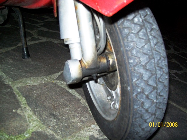

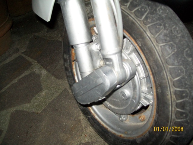

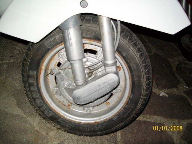

la forcella della PK S e quella della PK XL Rush sono diverse perché anno il perno mozzo e attacco ammortizzatore differente
sulla PK XL Rush l'ammortizzatore è fissato con due dadi sulla parte finale della forcella osserva le foto per capire meglio le diversità delle forcelle dove viene messo il tamburo e l'ammortizzatore
Forcella PK XL Rush
81,11 KB
98,38 KB
Forcella PK S
104,46 KB
109,05 KB
C' è da dire anche che i tamburi sono diversi quello della pk rush è più grande inoltre diversamente dalla pk s i cuscinetti non sono sull'albero mozzo ma direttamente sul tamburo.un'altra cosa che va a vantaggio della pk rush è la frenata è molto più efficace delle precedenti versioni e anche il montaggio dell'ammortizzatore è molto più semplice
