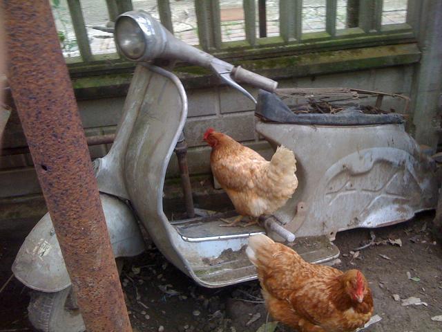

Ciao a tutti, mi presento sono un nuovo vespista !!! Ho un px del'82 ed ora ho trovato un telaio con galline in buone condizioni di una vbb credo!
Avendo solo il telaio volevo sapere che motore potevo montarci, quello di un px va bene ?? quello del vbb originale costa un po troppo !!!!!
Grazieeee ciaooo

no dai.. un motore vbb con 200 euro da revisionare lo trovi..
non sprecare una vespa cosi!

e poi....non monta il motore PX ha sostanziali differenze di impianto elettrico e di scarico, se non ha targa e documenti devi REIMMATRICOLARLA e quindi dovrai o Certificarla FMI, o comunque prima o poi fare una REVISIIONE PER REIMMATRICOLAZIONE, in cui controlleranno che il motore sia il suo per il modello sigla VBB1M... e poi è un vero SACRILEGIO montare il motore Px qualora con opportune modifiche anche MONTASSE!(poeta non fare l'ipopcrita!)
Un motore PX a puntine 1977-1979 sui 150-200 da rifare totalmente, il suo motore sui 200-300, alla fine per rigenerarli spenderai,se spendi il minimo,comunque altri 250 euro! Quindi la differenza non è abissale stimo 350 contro 500, ma, non sono solo quei 150 euro, mancano le fiancate e molti altri pezzi, il restauro è faccenda molto costosa e quella Vespa vale qualcosa solo se Doc. in regola e restaurata perfettamente.... Ergo alla fine tra 1300 e 1450, + spese di reimmatricolazione tempo e varie, il risparmio di un motore Px non si giustifica affatto, anzi!

se vuoi montare il motore px devi anche cambiare anche la forca anteriore e montarne una che supporti una ruota da 10...
paolo è un po' rude ogni tanto ma non me la sento di dargli torto... se non hai le targhe e ci monti un motore px non vai da nessuna parte... per sperare di poterci circolare devi rifarla come è uscita di fabbrica (almeno per quanto riguarda colore e motore) visto che sarà necessaria l'iscrizione ad un registro storico... comunque un motore di vbb lo si trova... e vendeendo il tuo del px non vai in pari ma quasi...

Comunque il motore PX a puntine monta previa piccola modifica ai collegamenti della scatola BT... purtroppo.

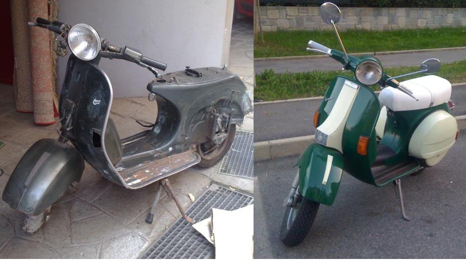

Questo cmq è il mio ultimo restauro.
Ciaorosso, prima di giudicare aspetta un secondo e impara qualcosa..

restaurare significa riportare (il più possibile) un oggetto alle condizioni originali... quello che hai fatto te è più che altro un "restyling"... bello o brutto dipende dai gusti, ma di certo non si tratta di un restauro... come del resto non si tratta di restauro il voler mettere un motore px su un vbb...
