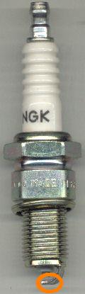

scusa mi faresti vedere una foto di questo elettrodo di massa?
ciao e grazie
Inserito il - 18/10/2010 : 13:29:36  Mostra Profilo Invia a bocia un Messaggio Privato
ciao e grazie
Io con il p.c. sono una frana. Non metterti a ridere, ma non sono capace di inserire foto.
Comunque, l'elettrodo di massa è quel ferretto fatto a L dove scocca la scintilla.
Quando la candela è usurata, noti che quel ferretto è assottigliato alla fine. Speriamo che qualcuno più sveglio di me, inserisca una foto.

Inserito il - 18/10/2010 : 13:46:23  Mostra Profilo Invia a aerox2 un Messaggio Privato
parliamo di questo che ho cerchiato penso...
9,43 KB
Alessandro
Inserito il - 18/10/2010 : 13:55:20  Mostra Profilo Invia a bocia un Messaggio Privato
Esatto. Grazie Aerox che rimedi a nonno bocia.
Per Dotto: Quando la candela è usurata l'elettrodo si assottiglia e finisce quasi a punta.

quindi in sostanza se quel ferretto è sottile sottile la candela è usurata..
io pensavo che bisognava guardare quel coso dentro la candela che di solito ha un colore rosa..
