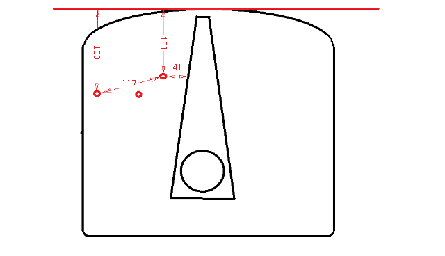

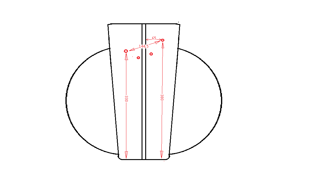

Ma prima di tutto ciò devo terminare una cosetta: a causa delle pessime condizioni del telaio della vespetta, durante la fase di saldatura, raddrizzamenti, ecc. sono stati "smarriti" i fori sulla carrozzeria riguardanti le targhette anteriore e posteriore; e rispettivamente di "VESPA 50" ant. e "VESPA 50 L" post.
Adesso devo ripristinare i fori alle giuste distanze per poter ribattere correttamente le targhette in alluminio, DOMANDA:
- Qualcuno riuscirebbe a darmi le giuste misure delle distanze in cui forare?

se porti pazienza te le faccio avere le misure, ora vedo di farti uno schizzo su foglio

Inserito il - 15/10/2010 : 19:48:39  Mostra Profilo Invia a cionizon un Messaggio Privato
questi sono i fori sullo scudo
17,65 KB

Inserito il - 15/10/2010 : 21:06:02  Mostra Profilo Invia a cionizon un Messaggio Privato
e questi sul cul..hem sulla coda
22 KB

Ehi cionizon!
Ti ringrazio tantissimo!! Nel week-end mi adopererò, verificherò e ti farò sapere!!!
Per il momento grazie grazie grazie..
