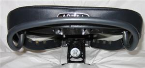

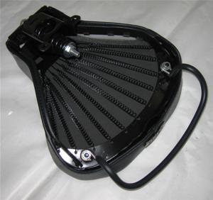

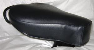

-Sella tipo CORTO, puoi anche montare la sella tipo corto monoposto, la sella in questione è tipo VNB1-2-3-4-5 e non tipo GT o VNB6 (prima serie Sprint), il telaio di questa sella è sempre NERO e và riverniciato in argento chiaro sempre, la sella và poi abbinata sempre al PIANALE portapacco in tinta, che ha anche la funzione di sostenere il CUSCINO per passeggero, sia la sella che il cuscino devono avere simil pelle colore blu scurissima, il KIT sella-cuscino- pianale và deciso subito perchè il painale è parte integrante della carrozzeria e và verniciato in tinta.
Ti allego quella che ho comprato dimmi se ok, e si vernicia solo il telaio non le molle? alluminio cerchi va bene no?
