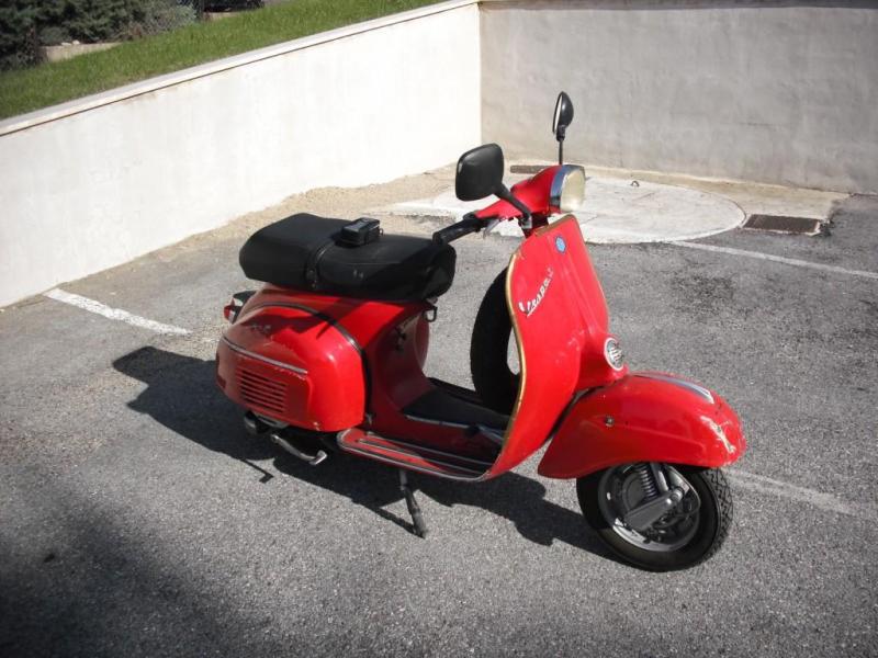

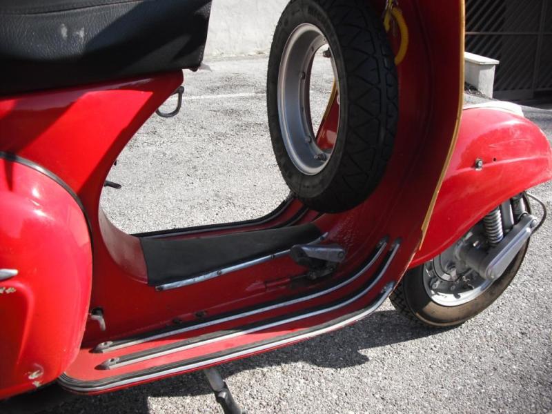

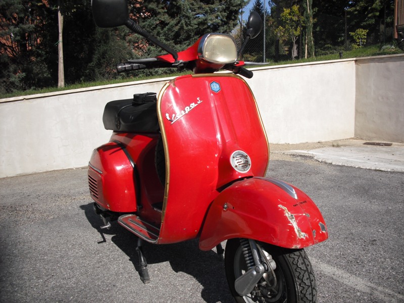

Buona a tutti, sono in procinto di iniziare il restauro di questa Sprint del '65.
Vi posto alcune foto di come è ora.
Poi avrei dei dubbi spero aiuterete a scioglierli.
Ciao e grazie per ora.

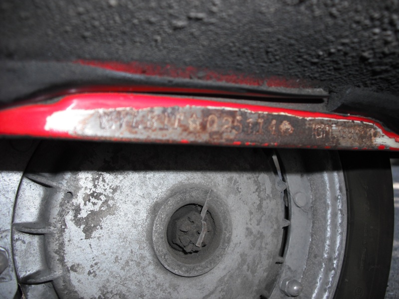

N. di telaio produzione 1965 (il primo anno), dico bene?

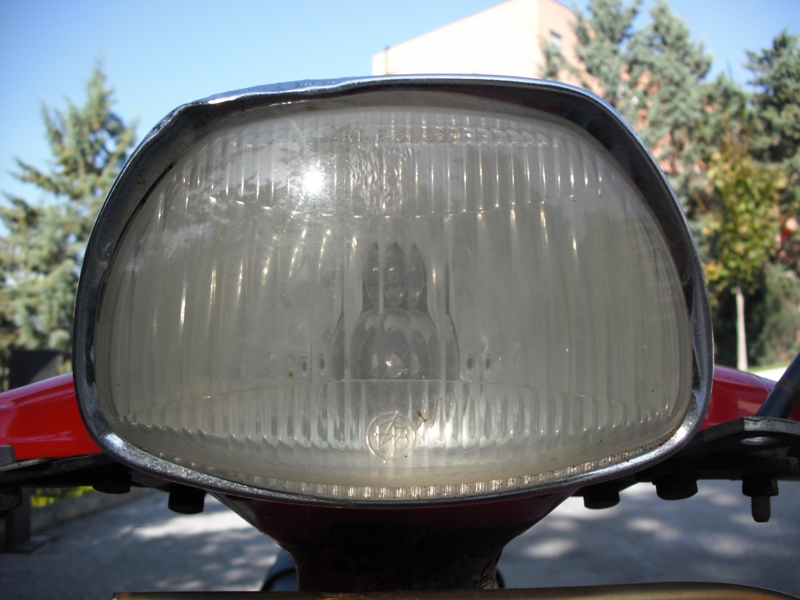

Faro anteriore non è SIEM, dovrebbe essere un ricambio non originale, corretto?
154,67 KB

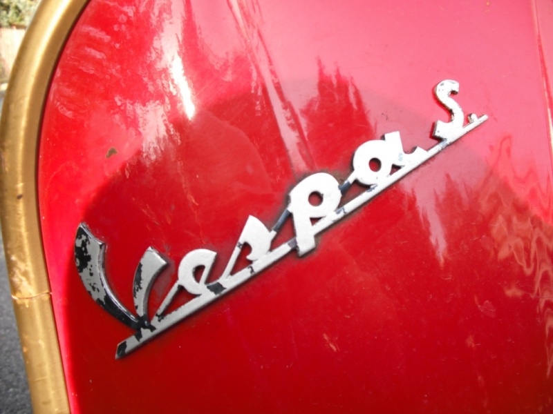

Grattando con l'unghia la scritta anteriore si vede il colore originale, perché l'avranno ridipinta?
PS suggerimenti su come asportare la vernice grigia rimanente?

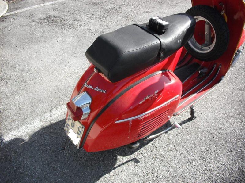

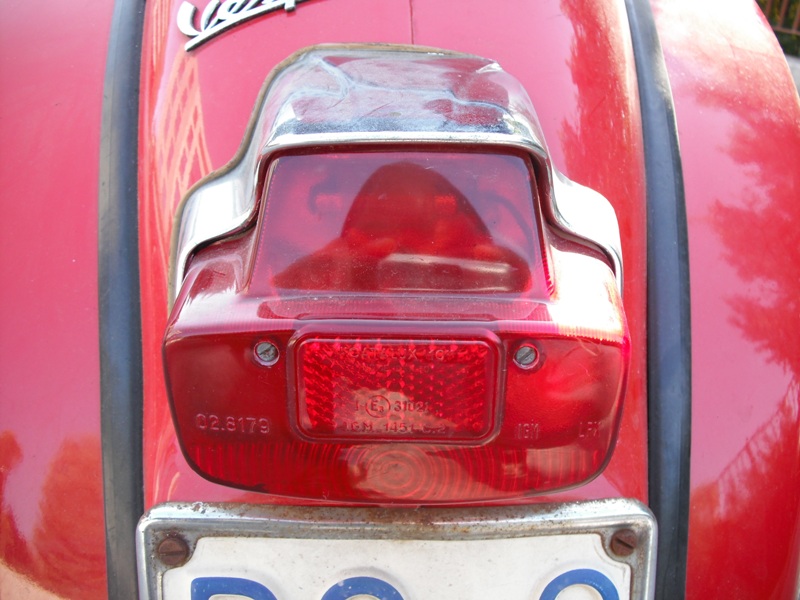

Faro posteriore anch'esso non SIEM, suppongo ricambio recente la copertura cromata è di plastica.
144,44 KB

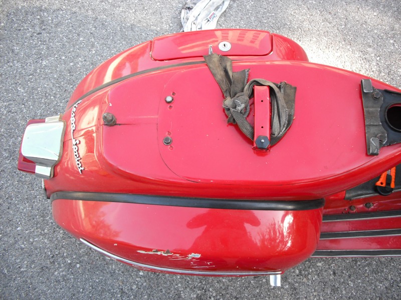

Alzando la sella tipo "Aiazzone" quadruplex...
157,5 KB

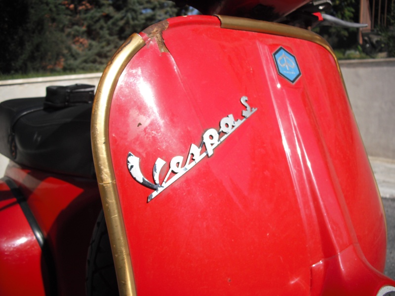

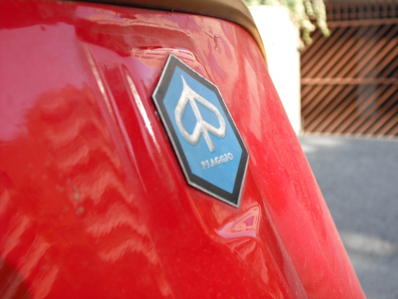

Lo scudetto è posticcio, lo scudo infatti presenta la bugnatura per lo stemma a losanga pre '68 e non quello per l'esagonale (come deve essere per questa vespa del '65).
127,3 KB

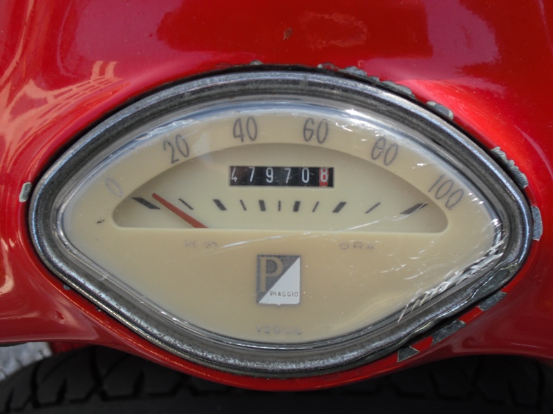

Il contachilometri scala 100 km/h!
Vetro e cornice da sostituire, qualche consiglio su dove trovarli?

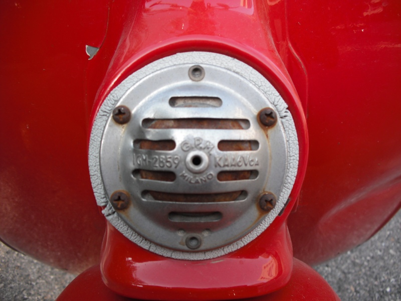

Il cicalino, un po' arrugginito, ma funzia... (io non lo smonto sicuro)
143,45 KB
130,09 KB
Ciao e benvenuto, allora i fare sono delle riproduzioni, mi sembrano dei bosatta.
Pe pulire la targhetta, se è di metallo ti basta il diluente e poi lucidarla però prima chiedi conferma a Poeta
Il cicalinpo lucidalo e rimettilo, l'originale è il massimo per la vespa
