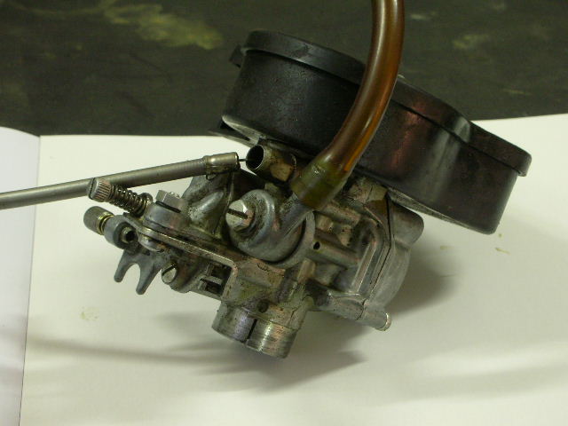

salve a tutti ho finito la special con 16/10 due colpetti ed è andata in moto subito ma mi rimane un po acceleratina e sento che a dare gas e come se facesse un vuoto. premetto che ora non ricordo il getto ma sono sicuro che era l originale.
a sto punto vi chiedo è magra o grassa? e come faccio a risolvere il problema?

ke elaborazione monti? se monti il 50 originale montai il getto max da 54- starter 50 e minimo 38. ps pulire bene i getti.

aspira aria dal carburo,prova a controllare se è inserito bene nel collettore.

se aprivi gas e fai vuoti aspirava aria da qualche parte.
Inizia con la sostituzione della guarnizione al collettore, poi inserisci meglio sul bocchettone il carburo e serrarlo bene,nel caso poi che ti salisse di giri al minimo allora il paraolio al volano è da cambiare.
per la carburazione col 50originale non rettificato e carburo 16-10 getto max 54 starter 50 , minimo 38 ma nel caso che il gt sia stato rettificato allora devi cambiare il getto max ingrassando quindi per iniziare parti con 58 e vedi se sale bene di giri o fatica.

allora esludo che qualsiasi ti po di perdita dal paraolio il motore è completamente nuovo

dato che ci sei controlla che il filtro sul carburo non sia sporco ,potrebbe essere anche quello che contribuisce a far dei vuoti in apertura gas perché non passando benzina la vaschetta non si riempie.

devi dirci che cilindro monti...e che getto massimo hai. Altrimenti qui ognuno inizia a sparare a caso...
