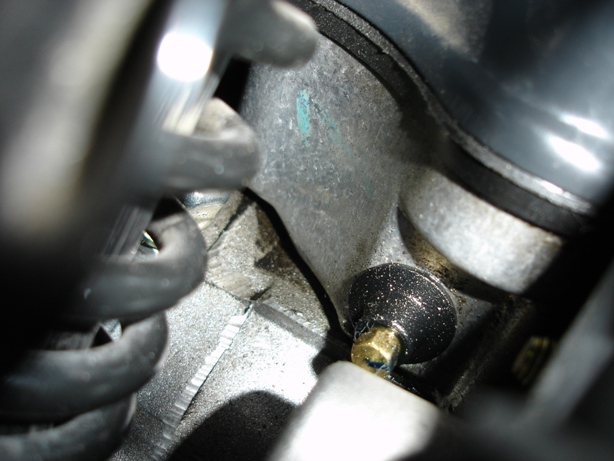

Ti dico una cosa che spero possa incoraggiarti.
Guarda bene bene se per caso la perdita proviene dalla vite regolazione aria al minimo che si trova sul posteriore della scatola del carburo.
Quando ho preso la vespa anche io pensavo che trafilasse olio dalla chiusura dei carter poi piano piano mi sono accorto che in realtà cola olio da lì e corre lungo il carter e poi gocciola proprio da questo punto dando l'impressione che trafili dai carter.
41,52 KB
Se guardi bene in foto si vede la goccia d'olio e anche il rivolo, ma è olio del mix che si accumula nella scatola del carburo e poi cola fuori. E' il normale ritorno di miscela dall'aspirazione, la benzina evapora e l'olio resta e si accumula col tempo nella scatola.
Vedrai che se pulisci i carter ben benino passerà mooooolto tempo prima di trovare di nuovo una gocciolina a terra!
Se fosse come dici tu, cioè olio del cambio che trafila dai carter, ne troveresti molto di più che una sola goccia ogni 5 giorni.

Inserito il - 08/09/2010 : 23:56:05  Mostra Profilo Invia a Alessio un Messaggio Privato
Sicuramente è superfluo dirlo però...
ecco la vite a cui mi riferisco, l'olio che si accumula nella scatola del carburo esce pian pianino tra la vite e la guarnizione in gomma che c'è attorno e poi cola lungo il carter.
115 KB

Inserito il - 09/09/2010 : 09:51:15  Mostra Profilo Invia a giogiò un Messaggio Privato
grazie della gentilezza e delle foto alessio.
ora che ci penso.... io quel gommino non ce l'ho proprio ce solo la vite della carburazione...devo controllare bene, in settimana pulisco tutto e vedo se cola olio da dove dici tu.....

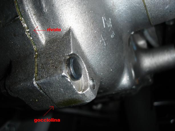

Inserito il - 12/09/2010 : 22:04:59  Mostra Profilo Invia a giogiò un Messaggio Privato
ecco una foto della perdita di olio ho controllato tutto..pulito bene ma niente credo proprio che provenga dall' unione dei carter.....
la vite che dice alessio l' ho controllata a dovere non è umida e niente

Inserito il - 14/09/2010 : 14:09:48  Mostra Profilo Invia a Alessio un Messaggio Privato
Effettivamente sembra tutto bello asciutto anche dentro la scatola del carburo.
Ma come mai da te la vite si trova dentro la scatola e non fouriesce? Il carburatore non è lo stesso? La scatola non è la stessa? Mistero!
Comunque se ti va puoi verificare se è olio del cambio o della miscela, la goccia è rossa qiundi sembrerebbe olio della miscela perchè di solito l'olio del cambio è giallo.
Se perde dall'unione dei carter dovrebbe uscire olio del cambio.
Comunque può essere che col tempo si assesta la guarnizione e non perderà più.
