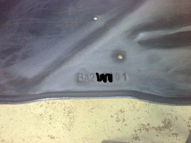

Inserito il - 17/12/2010 : 10:34:19
Questa sigla all'interno del telaio a cosa corrisponde? Non coincide con il n. di telaio o motore...
 77,2 KB |
Città: XXX
9999 Messaggi |
Inserito il - 17/12/2010 : 12:29:56
no no Luca tranquillo, è un numero di stampo della lamiera, non c'entra nulla con la carrozzeria! P.s. Purtroppo sabato e domenica lavoro... se oggi, a qualsiasi ora, hai voglia di fare un salto da me per controllare la vernice vieni quando vuoi ... |
