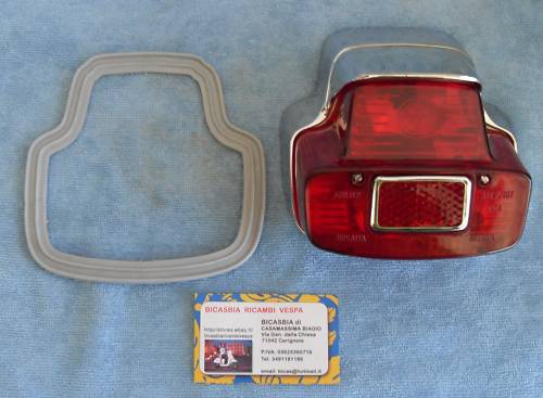

Salve a tutti, ho una GL del 64 quindi non una delle prime.
Ho comperato, forse un po' troppo di fretta un fanale riprodotto SIEM, a detta di esperti restauratori è fatto molto bene anche se riprodotto.
Ho quindi il vetro marchiato siem e la parte in metallo cromato. L'unica cosa è che la parte in metallo non ha il tettuccio.
Mi è stato detto che le ultime GL avevano il fanale senza tettuccio.
Cosa ne dite?
Vi metto 2 foto:
 32,36 KB
 14,99 KB
Inserito il - 03/10/2010 : 10:25:11
NEGATIVO, il fanale GL ha il tettuccio sempre, il vetro per il modello con tettuccio poi è differente quindi non recuperi nemmeno quello!
Solo il Prima serie Sprint ( 2 travasi) monta sulla prima versione scritte BLU sella corta (solo 1965), il fanale post tipo GL che dal 66 poi cambia e diventa come GT.
Quel fanale quindi non ti serve... propongo vendita o scambio. |

Inserito il - 03/10/2010 : 13:51:41
Confermo quanto detto in precedenza...la GL monta il fanale con il tettuccio sempre!!! Quel fanale, che tra la'ltro ho identico al tuo, monta sulla Super, Sprint e 180 Rally prima serie. Per caso hai la guarnzione di quel fanale? O almeno puoi dirmi dove l'hai acquistato? La sto cercando disperantamente!

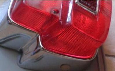

Inserito il - 21/10/2010 : 10:42:07
Riprendo questo post perchè ho trovato una riproduzione di fanale GL, o spacciato per tale...
Mi dite se è questo il suo? Lasciate perdere il vetro che non è originale, ma almeno la forma del fanale in se è esatta?

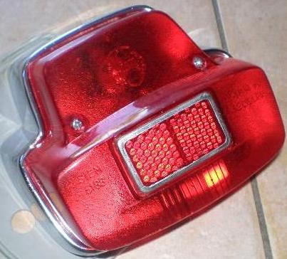

Inserito il - 21/10/2010 : 10:52:30
Ho trovato pure questo, la forma è leggermente diversa, ha la scanalatura orizzontale invece quello appena sopra no...
Chi mi dice quale è la forma dell'originale GL? Sono un po' confuso... troppi fanali! :)

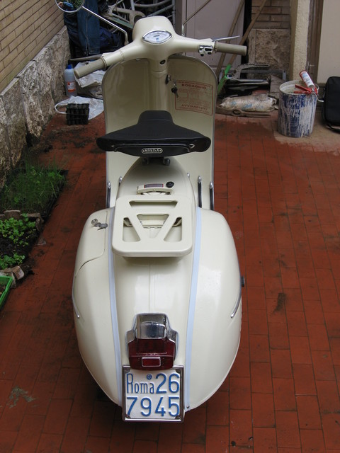

Inserito il - 21/10/2010 : 12:44:24
Mi permetto di rubare due foto a poeta, dalle quali risulta che il faro giusto è il secondo..

Inserito il - 21/10/2010 : 13:28:35
Si in effetti nojn ci ho pensato a guardare la splendida gl di poeta... grazie mille.
Quindi tettuccio e scanalatura orizzontale... quello della seconda foto lo vendono a 117 euri... troppo per una riproduzione. |

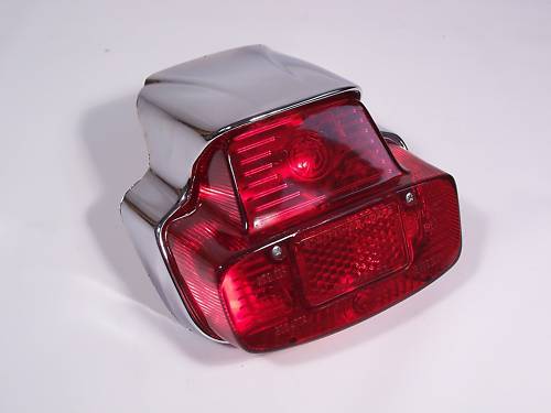

Inserito il - 21/10/2010 : 16:40:00
eccolo.... Immagine:
 102,15 KB |
