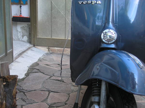

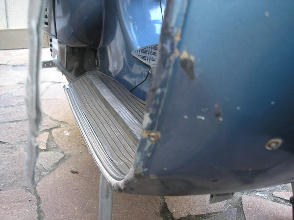

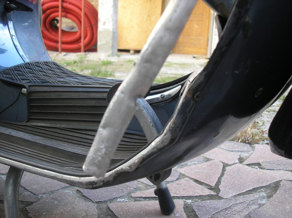

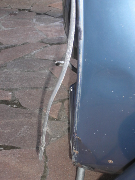

Ecco qui come si presenta la vespa

scusa se te lo dico...non prendertela...ma solo 50€ ti sei fatto dare?
la botta c'era già prima o è dell'incidente col pedone?

Inserito il - 02/10/2010 : 17:27:27  Mostra Profilo Invia a n/a (ex wyatt) un Messaggio Privato
tutto lì? con due calci si raddrizza, non ti preoccupare
non sto scherzando, prova a raddrizzare la bugna appoggiando un tassello di legno e picchiandoci sopra con delicatezza (ovvio, non devi accarezzarlo, ma neanche tirarci delle gran mazzate )... poi con la pasta abrasiva dai una passata dove si è graffiata, dopodichè prova a reinfilare il bordoscudo (aprendolo pian piano con un cacciavite e richiudendolo una volta fatto aderire al bordo)...

Inserito il - 02/10/2010 : 21:19:00  Mostra Profilo Invia a Steck81 un Messaggio Privato
Ciao, si la puoi sistemare con un intervento poco invasivo..sicuramente è corretto come già consigliato l'utilizzo di tamponi il legno e martello in plastica ma non sò se riesci a non spaccare la vernice perche da ciò che vedo dalle foto un pò è già lesionata..comunque al massimo spuzzi un ritocco ben sfumato poi lucidi e non si vede più nulla.. l'importante è la pelle
