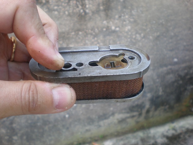

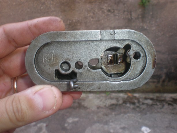

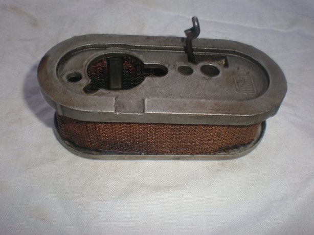

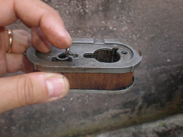

Allora hai il sisetma di aria più ASSURDO che si sia mai veduto!!! Ma cos'è quella levetta che si intravede spuntare dal filtro aria!? Forse è solo un pezzo messo lì per sbaglio o hai un filtro mai veduto prima con paletta interna al filtro aria???????? Sarebeb una rarità ASSURDA! FOTO! FOTO! FOTO!
Foto sopra sotto e di 3/4 del filtro immediatamente!

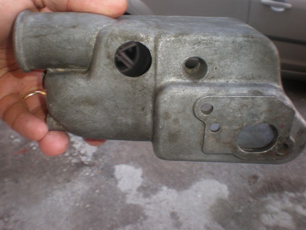

E foto della SCATOLA carter portacarburatore accidenti!

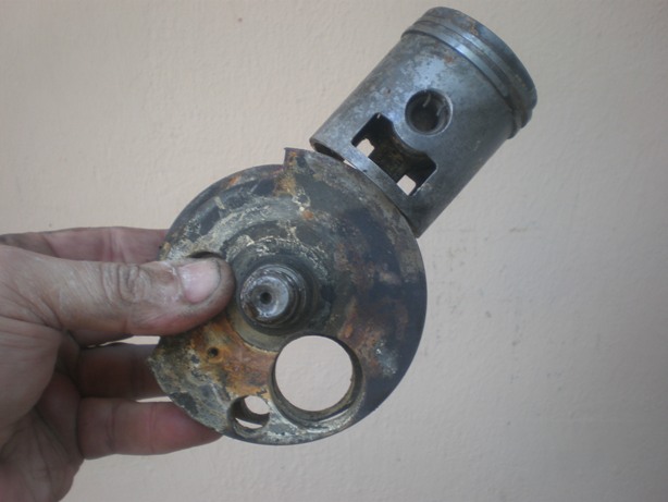

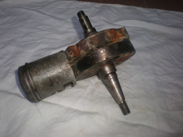

dalle foto sezione camera volano, si capisce che devi SOSTITUIRE L'ALBERO di cui non hai allegato foto però, ma è da cambiare al 100%, prendi il MAZZUCCHELLI che è identico e costa sui €110, l'originale è inavvicinabile!

Filtro aria in effetti è strano, ma non è dovuto al fatto che ha il carburatore con quel sistema particolare diverso da altri mezzi che mi dicevi te??
Come fai SOLO guardando la FOTO a capire che L'ALBERO è DA SOSTITUIRE!!!Sono curioso, troppo curioso!
PEZZI DI RICAMBIO: Mi sto servendo da RESTAUROLANDIA, già un amico per una VBB si è trovato bene, l'albero motore mazzucchelli costa infatti 110€, volevo una tua conferma prima di ordinarlo....conferma puntualmente arrivata.

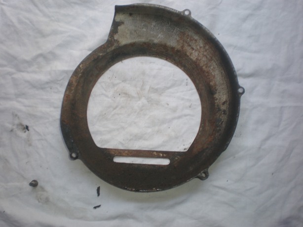

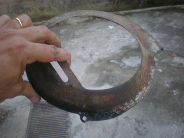

Quando gli ho fatto l'elenco dei pezzi gli ho precisato che avevo una vnb1. Dalla loro risposta, quando mi hanno detto che vanno verniciati, ho dedotto che intendevano appunto quelli della vnb, in particolare la cuffia che deve essere in metallo.
Il copri volano è talmente arrugginito ed ammaccato che per 10e lo compro!

Posto un bepò di foto, affinchè, insieme a Voi, possa chiarirmi qualche dubbio..
Iniziamo con i dettagli del filtro, un filtro particolare direi...

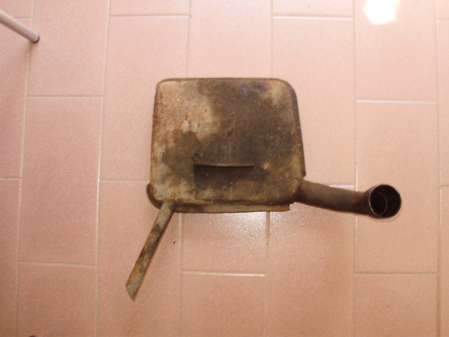

Inserito il - 08/10/2010 : 14:10:29  Mostra Profilo Invia a erry un Messaggio Privato

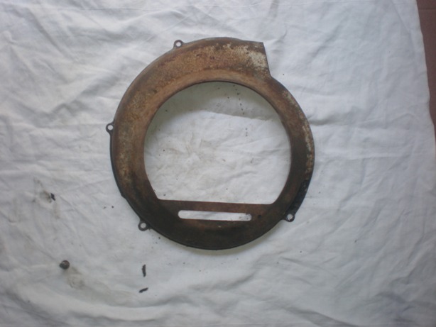

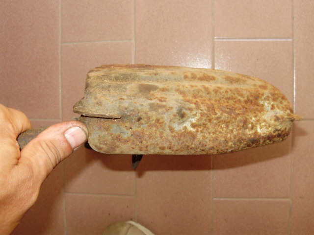

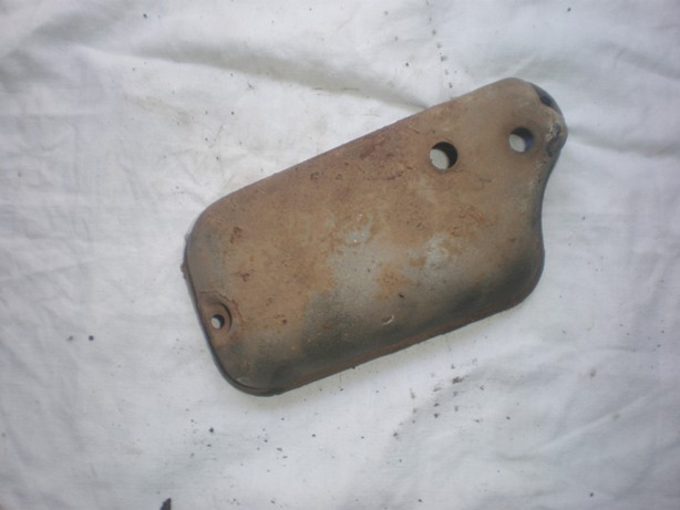

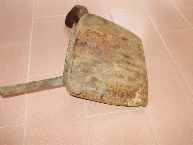

La marmitta credo sia da sostituire, il copri ventola invece credo possa andare...pensavo il contrario!!

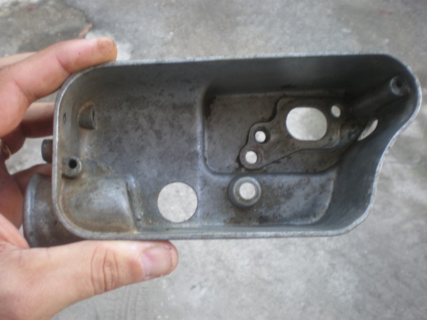

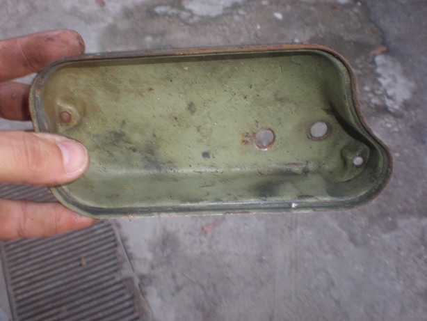

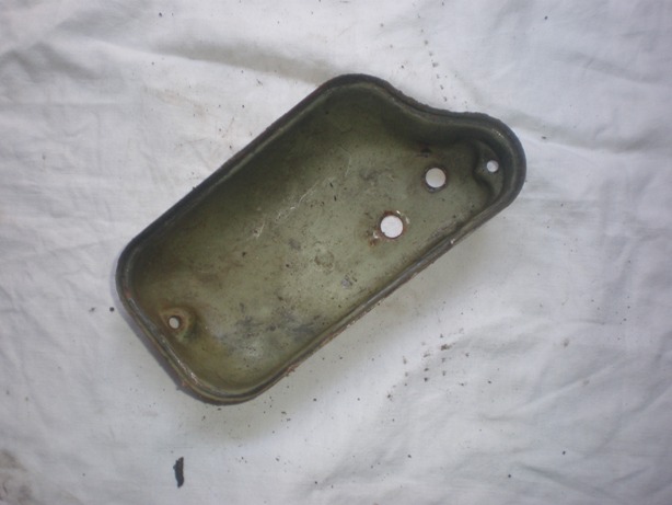

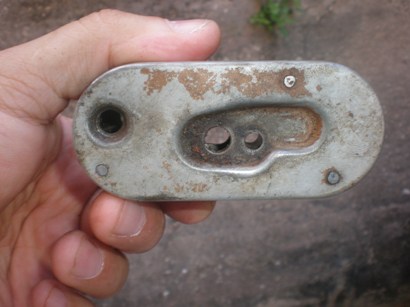

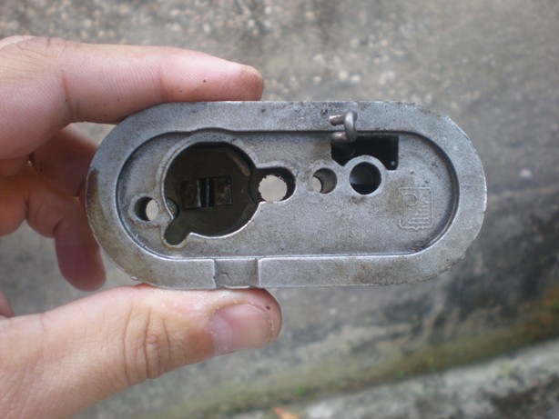

Scatola carburatore e coperchio....
La scatola potrebbe forse venire più pulita....
68,9 KB
67,09 KB
L'interno del coprechio scatola carburo è VERDINO. Penso di verniciare solo l'esterno, l'interno mi piacerebbe lasciarlo cosi, col colore suo originale, non sembra nemmeno cosi rovinato...
58,91 KB
66,39 KB
72,88 KB

Foto dell'albero motore, bloccato. Da sostituire.
63,94 KB
66,4 KB

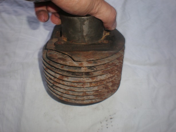

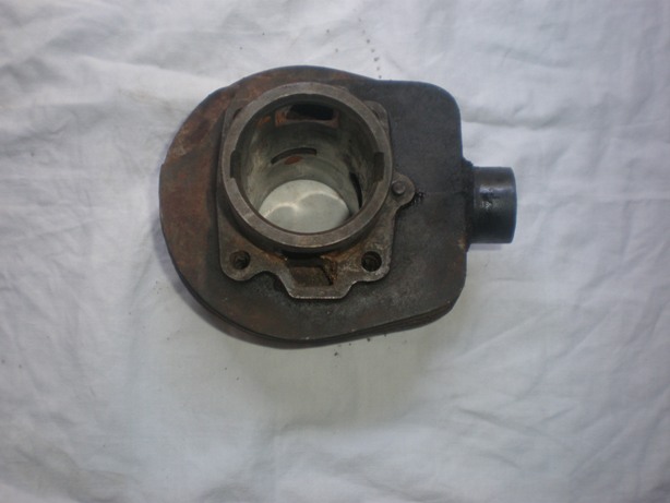

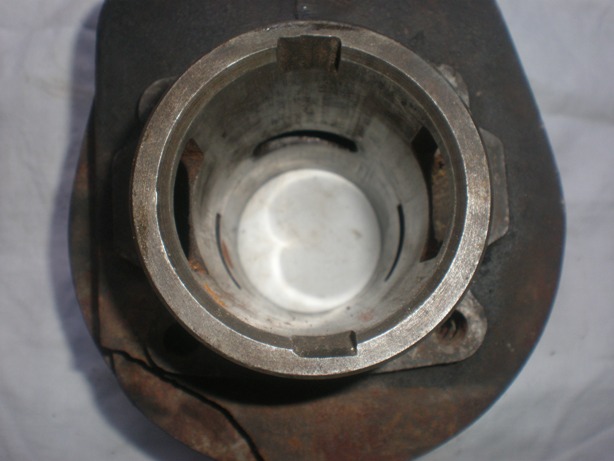

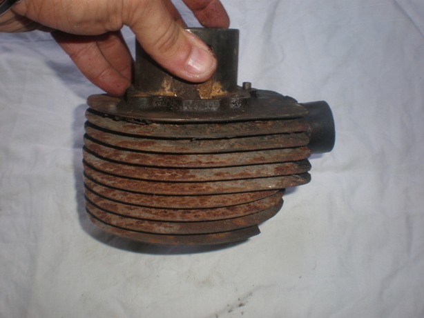

Foto del cilindro, da sabbiare e penso da rettificare.
59,88 KB
68,68 KB
72,13 KB
71,04 KB

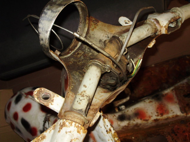

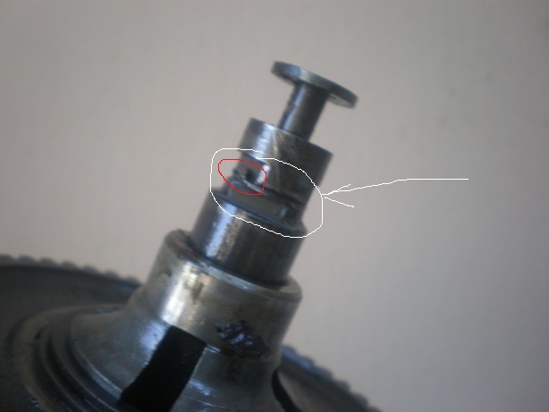

Foto dettaglio manubrio:
84,66 KB
Quel pezzo evidenziato in bianco si smonta? questo perchè c'è quella rondella (credo) che è un pò rovinata, così come evidenziato dal cerchietto rosso.
56,76 KB

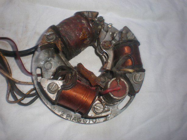

La piastra bobine va sostituita completamente o solo la bobina rovinata? esiste come ricambio???

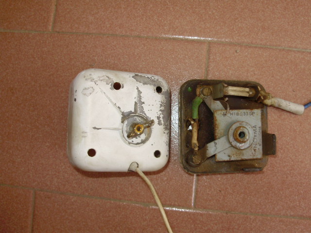

Il Raddrizzatore penso vada bene. Ma va verniciato bianco o del colore della vespa??
83,64 KB

-il raddrizzatore deve essere grigino, gratta via quella vernice bianca e verrà fuori.
-per quanto riguarda lo statore la bobina sembra abbastanza cotta ma non ne sono sicuro, magari sostituisci il condensatore che dopo tutti questi anni non funziona piu bene
-il cilindro va rettificato
-la scatola carburo dentro la puoi lasciare così, anche io l'ho fatto. fuori va verniciata in nero raggrinzante costa un pò ma merita! fa un effetto tipo carta stagnola
-la marmitta ha il logo piaggio e delle cifre circa sopra il cannello? se si recuperala che è originale!
buon lavoro

Thanks..
La marmitta non l'ho guardata nel dettaglio, ho solo notato quelle rutte saldature laterali, come se fosse stata aperta e poi saldata? ma è normale??
Il cilindro alla rettifica me lo sabbiano o rimane con quella ruggine esterna??
