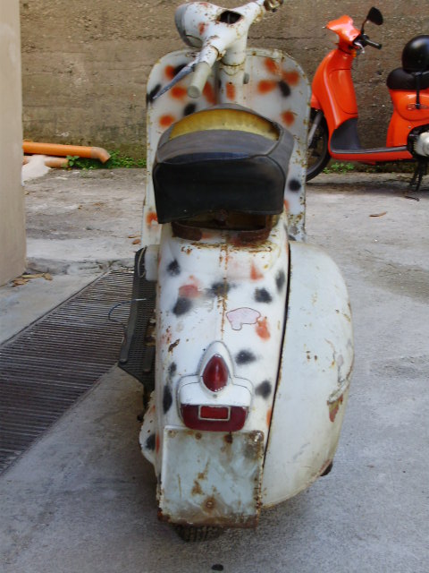

il carrozziere non farà pirlate..ve l'assicuro..ho visto i suoi lavori...ad ogni modo fosse per me la farei bianca..
Foto prima del restauro...? eccone una, ma non è che aiuti molto

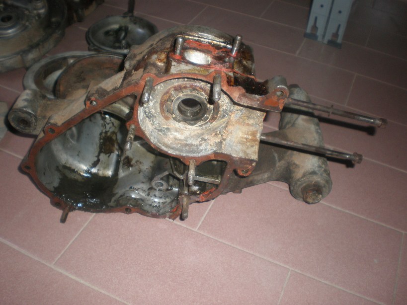

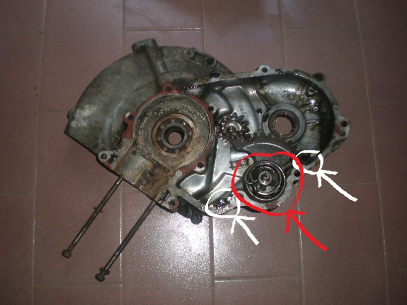

Ciao a tuti, metto su un pò di immagini del motore appena aperto e che ho iniziato a pulire, poi però mi è finito l'olio di gomito e ho interrotto..riprenderò domani....!!!!

In uest'ultima immagine ho un paio di dubbi. I gommini evidenziati dai cerchi (!!) bianchi con le frecce erano, anzi sono rovinatissimi, vanno sostituiti? come si chiamano? esistono in commercio? Il pezzo evidenziato con il cerchio rosso con la freccia non ho provato a toglierlo, come si fa? va tolto presumo...
GRAZIE!! |

Quelli sono i gommini di battuta dell'ingraggio della messa in moto (quello a spicchio per capirci). Devi sostituirli soprattutto se li vedi rovinati perchè potebbero rompersi e i frammenti in giro per il motore potrebbero fare danni oltre a essere un pericolo per la tua incolumità.
Per quanto riguerda il "pezzo con la freccia rossa" se devi fare un lavoro accurato devi toglierlo di certo, è l'ingranaggio della messa in moto, ci sarà sicuramente un seeger o qualcosa di simile che lo blocca ma io non so dirti di più, aspetta Poeta che sicuramente lo saprà con certezza |

Inserito il - 03/10/2010 : 14:59:57
Per togliere l'ingranaggio della messa in moto batti semplicemente dall'esterno del carter e vedrai che si sfila! |
