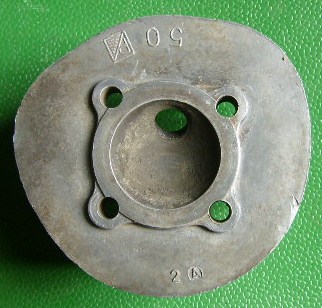

Inserito il - 28/09/2010 : 13:34:32  Mostra Profilo Invia a sgaruffo un Messaggio Privato
a un'altra cosa visto che la testa del mio motore ha il logo piaggio esagonale che ne dite se per 30 euretti prendo questa?

Inserito il - 28/09/2010 : 14:19:09  Mostra Profilo  Clicca per vedere l'indirizzo MSN di luca-76 Invia a luca-76 un Messaggio Privato
Io non la prendere quella tesa, poi considera che online a 30 euro ci trovi GT completi originali anche in buonissime condizioni.
Inserito il - 28/09/2010 : 14:29:11  Mostra Profilo  Visita l'Homepage di mimmo  Clicca per vedere l'indirizzo MSN di mimmo Invia a mimmo un Messaggio Privato
un gt prima serie non lo trovi a quel prezzo.
Tenete presente che è più stretto!
Io ne ho un paio,uno perfetto ed uno discreto e li conservo gelosamente

Inserito il - 28/09/2010 : 14:47:51  Mostra Profilo  Clicca per vedere l'indirizzo MSN di luca-76 Invia a luca-76 un Messaggio Privato
hai ragione Mimmo mi ero dimenticato che Sgaruffo ha i Carter stretti.

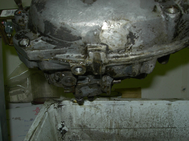

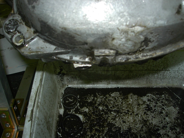

Sapete ragazzi penso di non continuare il restauro
come uno stupido non mi sono accorto che manca un pezzo intero di carter dove era alloggiato il prigionerie che fà da chiusura, nel punto in cui c'era già quella brutta saldatura
Giudicate voi
128,52 KB
138,32 KB
Cosa mi consigliate di fare?

Inserito il - 28/09/2010 : 21:58:50  Mostra Profilo Invia a cesare1968 un Messaggio Privato
domanda: ha delle perdite d'olio il carter?

Inserito il - 28/09/2010 : 23:50:22  Mostra Profilo Invia a Mariovespa94 un Messaggio Privato
Giudicate voi
ti arrendi per cosi poco
ci sono ottimi saldatori per l'alluminio vedrai ti sistemeranno tutto

Inserito il - 29/09/2010 : 00:13:36  Mostra Profilo Invia a sgaruffo un Messaggio Privato
e già ma poi il prigioniero dove lo becco?
sapete questo doveva essere un motorello da esposizione...chissà se dopo le saldature risulterà bello oppure si vedrà dove è stato aggiustato?
non lo sò e sinceramente poco mi interessa dopo essrmi accorto de sto scempio
