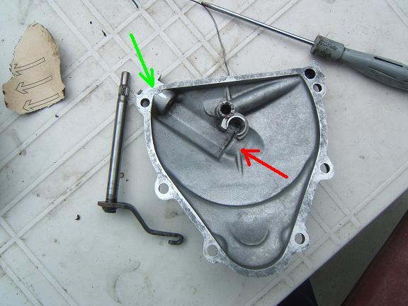

Aggiornamento:
Ho tolto il carter frizione e ho estratto l'albero spingidischi.
L'anello di tenuta dove è situato?
e' tra il cuscinetto indicato in verde ed il carter?
Per sostituirlo immagino dovrò togliere il cuscinetto stesso.Come si fa?
L'altro problema riguarda il cuscinetto segnato in rosso. una volta sfilato l'albero infatti sono caduti tutti i cilindretti che compongono il cuscinetto. Meglio sostituirlo oppure ingrasso e reinserisco i vari cilindretti?
Quando andrò a sostituire anche le guarnizioni in carta del carter mi conviene ungerle?
Grazie a tutti e scusate le tante domande ma per me questo è il primo intervento a cuore aperto sulla mia signorina..

Da quel poco che ho capito l'or dovrebbe essere tra il cuscinetto segnato in verde ed il carter, mi sembra infatti di intravedere una piccola fessura.
Confermate?
Come tolgo il cuscinetto?
Mi hanno consigliato di scaldare il carter in forno e poi di buttarlo fuori.
Chi mi sa dire la misura dell'or?
Non so se l'alberino sia un pezzo originale o meno, fatto sta che è un pezzo unico e sullo stelo non è presente nessuna sede per la tenuta in gomma.

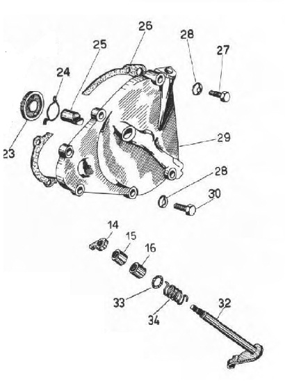

Inserito il - 27/09/2010 : 23:44:28  Mostra Profilo  Visita l'Homepage di mimmo  Clicca per vedere l'indirizzo MSN di mimmo Invia a mimmo un Messaggio Privato
l'O-ring che devi cambiare è il pezzo 33, e si trova dove hai messo la freccia verde; va dal ricambista e compra la serie completa di guarnizioni, oltre all'anello 33 troverai pure la guarnizione 26

Inserito il - 27/09/2010 : 23:54:25  Mostra Profilo Invia a supergira un Messaggio Privato
Mimmo, quindi l'or rimane visibile dall'esterno e non devo smonatere il cuscinetto a rulli per metterlo?
Cioè deve stare esternamente al carter sotto la molla?
Cmq il precedente proprietario non lo aveva montato ed ora capisco il perchè di tante cose..quando portai a casa qiesta vespetta non trovai neanche una goccia d'olio nel motore...
Oggi il mio ricambista non mi ha saputo aiutare ed oltre a non sapere dove dovevo metterla mi ha anche detto di non avere l'or che sto cercando.
Le altre guarnizioni in carta le ho già prese invece.
scusate l'insistenza ma non ci salto proprio fuori!!
Inserito il - 27/09/2010 : 23:58:27  Mostra Profilo  Visita l'Homepage di mimmo  Clicca per vedere l'indirizzo MSN di mimmo Invia a mimmo un Messaggio Privato
se hai comprato il kit completo dentro c'è anche l' o-ring
Se guardi nel buco dove hai fatto la freccia verde vedrai che c'è una scanalatura circolare, la va il gommino 33 ( in teoria ci dovrebbe essere il gommino)

Inserito il - 28/09/2010 : 00:02:29  Mostra Profilo Invia a supergira un Messaggio Privato
Purtroppo non ho comprato il kit ma solo le due guarnizioni di carta.
Esternamente nel carterino nella zona indicata nella freccia non c'è nessuna scanalatura dove poter incastrare l'or (ho appena controllato).
L'unica scanaltura possibile è all'interno della sede del cuscinetto a rulli.
Quindi mi sa che dovrò trovare il modi di toglierlo e poi di infilarci l'or prima di rimetterlo.
Esternamente invece non saprei dove mettere questa benedetta/maledetta guarnizione..
Scusa ancora l'insistenza Mimmo..
Inserito il - 28/09/2010 : 00:07:27  Mostra Profilo  Visita l'Homepage di mimmo  Clicca per vedere l'indirizzo MSN di mimmo Invia a mimmo un Messaggio Privato
vedi il cuscinetto 16 nel buco? bene dove finisce il cuscinetto va l'o-ring.
Probabilmente il cuscinetto è leggermente spostato e copre la sede dell'o-ring, spingilo un po verso l'alto.

Inserito il - 28/09/2010 : 18:47:40  Mostra Profilo Invia a supergira un Messaggio Privato
Ho risolto..trovato l'or esattamente dietro la gabbia a rulli.
Per estrarre l'or non devo togliere la gabbia ma sfilarlo da dietro verso l'uscita indicata dalla freccia.
Il tutto più semplice di quanto pensassi.
Grazie Mimmo..
Mi ha mandato fuori strada ieri il mio ricambista dicendomi che avrei dovuto obbligatoriamente estrarre la gabbia per inserire l'or.
Domani guardo in officina a lavorare se trovo un or adatto altrimenti compro la serie completa di guarnizioni motore.
Se non ho capito male però una primavera originale non dovrebbe avere questo tipo di alberino..
Grazie ancora
Inserito il - 28/09/2010 : 19:07:40  Mostra Profilo  Visita l'Homepage di mimmo  Clicca per vedere l'indirizzo MSN di mimmo Invia a mimmo un Messaggio Privato
I carterini sono sostanzialmente di due tipi, uno con leva lunga e uno con leva corta; il leva lunga (il tuo) ha i cuscinetti e la leva è saldata all'aberino; esce da carter dal lato della leva (ovvio); il leva corta non ha cuscinetti e per estrarre l'alberino è necessario smontare la leva che è trattatenuta da una spina elastica 3x20; tolta la leva l'alberino esce dal lato opposto alla leva e nel caso sul carterino c'è un tappo.
Essendo di tue tipi diversi anche gli o-ring hanno dimensioni diverse, ma sono montati tutt'e due nello stesso posto.
Infatti nella serie di o-ring che escono dal kit vi sono un oring per il preselettore delle marce, due Oring per l'asse del leverismo ganasce posteriore,un oring per l'albero della messa in moto e altri due oring di due misure diverse per l'alberino della frizza.
Ecco perchè vi avanza sempre un oring e non sapete dove metterlo
