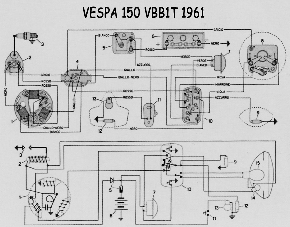

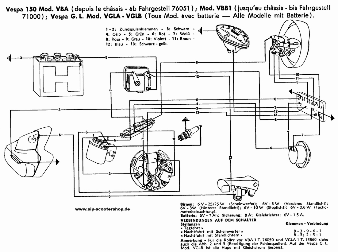

ce ne sono di due tipi... uno è per i modelli prima del numero di telaio 70001, l'altro per successivi... eccoli qua
PRIMA DEL 70001
133,37 KB
DOPO IL 70001
333,19 KB

Grazie molto gentile, ore devo mettere insieme le idee e devo acquistarlo il mio telaio è 90... quindi guardo il 2° schema, ho trovato su e-bay da acquistarlo, me lo consigli? Secondo te è completo? Guarda http://cgi.ebay.it/ws/eBayISAPI.dll?ViewItem&item=380269956658&ssPageName=STRK:MEWAX:IT#ht_1652wt_911
