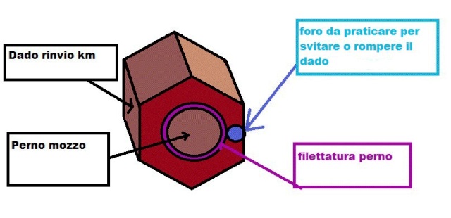

ecco desso mi sono ricordato come fare:Per togliere il cuscinetto "n°9"non importava svitare la ghiera "N°8" perché il cuscinetto "N°9" esce benissimo dalla stessa parte del dado rinvio km "N°10".a meno che quel dado non sia talmente rovinato da non poterlo svitare, ma ci sarebbe una tecnica utilizzata da me per poterlo fare e consiste in questo:
Se ci troviamo impossibilitati a svitare il dado rinvio km perché rovinato dobbiamo praticare un foro con una punta di 6 mm per tutta la lunghezza del dado facendo attenzione alla filettatura del perno a questo punto con un martello e un caccia spine o scalpello da fabbro (in acciaio) dare dei colpi per romperlo oppure per riuscire a svitarlo

certo,ma il cuscinetto è in battuta lì...va cmq estratto dall'aktro lato...

il cuscinetto è in battuta sulla ghiera se togli il dado e batti dalla parte opposta dove si inserisce il perno il cuscinetto viene via.
