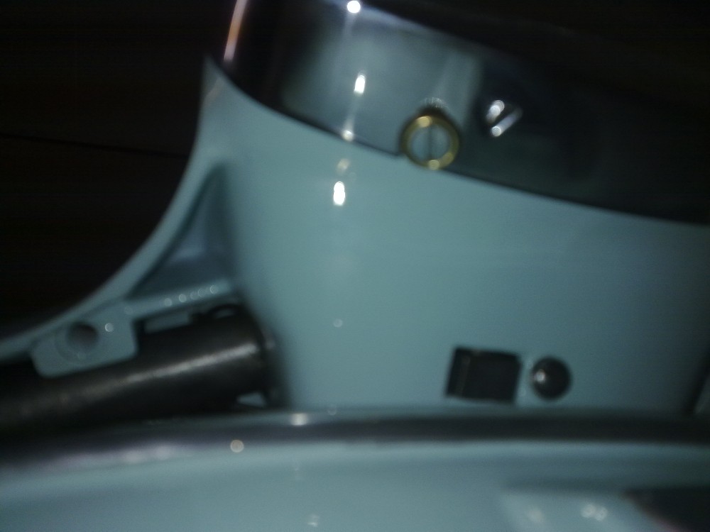

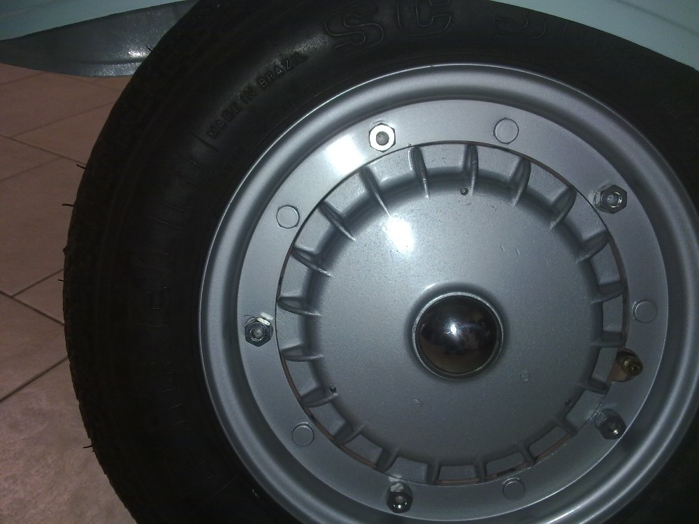

ho alcuni dubbi su viti e rondelle, il primo e se dietro i dadi delle ruote ci sono le rondelle spaccate,piane o nn c'e niente, x che ho notato che montando i dadi di 14 il prigioniero nn esce fuori dal dado.le viti che reggono il faro anteriore, io ho trovato delle rondelle a coppetta con viti a stella normali,a mio parere con quelle rondelle ci dovrebbero essere delle viti a testa svasata a taglio presumo,e terzo quesito le leve del freno e frizione hanno un foro anomalo x la testa del cavo che e' piu piccola e fa si che in faso di riposo hanno un po' di gioco nn e' x caso che ci deve essere una riduzione in cui va messo il capocorda?

Non li hai gli esplosi??? Con gli esplosi la rimonti pressochč perfetta in tutto. Viti, grover, rondelle e quant'altro...

nn ho niente, dove posso trovarli?mi sorgono molti dubbi in proposito,come i dadi ruota

Metti FOTO dei dettagli ed avrai risposta.
78,79 KB
135,71 KB
ecco i particolari
Daniele

sono giusti questi particolari, viti ghiera e dadi ruote

quei dadi delle ruote non mi sembrano i suoi...non vā bene che il prigionero non sporga dal dado.......o hai serrato poco i dadi?

infatti.. e' quello che ho notato anche io, quelli che cerano erano dalla parte del mozzo piu bassi mentre quelli che chiudono il cerchio piu alti, ma con la chiave di 13, mentre i suoi dovevamno essere con la chiave di 14 che xo sono cosi tutti della stessa altezza. e' piu difficile sistemare i particolari che il resto, poi ho anche altri dubbi , ma nn ho ricevuto risposte
