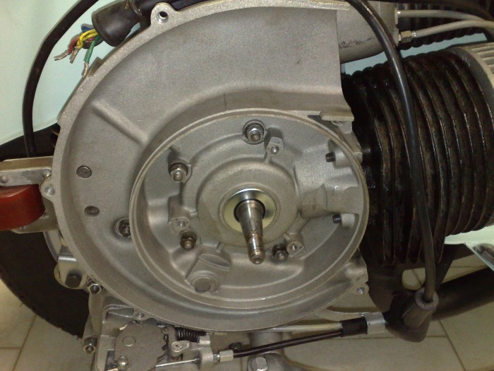

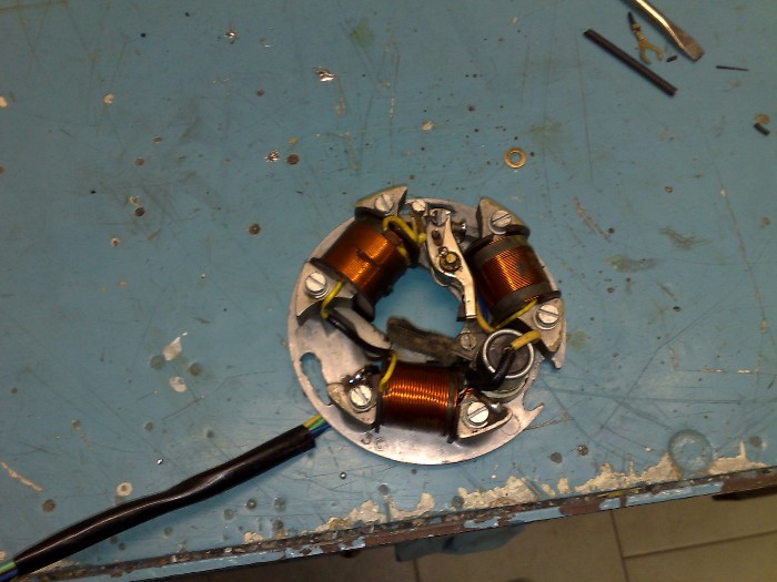

devo mettere in fase le puntine e' possibile fare la fase con il comparatore? quanti mm deve avere di anticipo il piatto puntine e' stato rimontato a caso tutto spostato in senso orario fino a battuta sulle asole

Inserito il - 18/10/2010 : 23:31:42  Mostra Profilo  Clicca per vedere l'indirizzo MSN di meccanico Invia a meccanico un Messaggio Privato
99,14 KB
84,03 KB
nn ho punti di riferimento mi potete dare la distanza tra asola e vite?

Inserito il - 19/10/2010 : 09:29:52  Mostra Profilo  Visita l'Homepage di poeta  Clicca per vedere l'indirizzo MSN di poeta Invia a poeta un Messaggio Privato
centro asola, ora guadagna due millimetri ruotando antiorario (quindi due millimetri in meno sull'asola a Dx della testa della vite).
Bisognerà fare una bella FAQ sugli anticipi con il disco graduato e la stroboscopica prima o poi, ma Io assurdo non ci crederete non sono in grado! Difatti faccio gli anticipi sempre ad orecchiO! sì, ad orecchio... ci vuole esperienza però non comune...

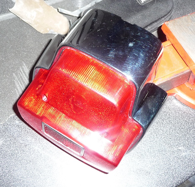

un parere anche su questo fanalino grazie, e' il suo?

Inserito il - 20/10/2010 : 13:58:22  Mostra Profilo Invia a bocia un Messaggio Privato
229,8 KB
[/quote
SI, anche il trasparente in plastica con la cornicetta in alluminio
è il suo.
Cerca di recuperarlo perchè così, originale, io per la mia GL l'ho pagato 120 Euro.

a dire il vero la persona ke me lo vende mi ha detto ke e' una imitazione siem lo aveva comprato x la sua gl ma nn e' il modello x quella vespa ma se te mi dici che va bene sia sulla gt ke gl nn so ke pensare
Daniele
Inserito il - 20/10/2010 : 17:35:24  Mostra Profilo Invia a n/a (ex wyatt) un Messaggio Privato
no, va benissimo... probabilmente avrà pensato fosse un'imitazione per via del tettuccio di metallo, che nel gl è diverso...
Inserito il - 20/10/2010 : 18:29:39  Mostra Profilo  Visita l'Homepage di poeta  Clicca per vedere l'indirizzo MSN di poeta Invia a poeta un Messaggio Privato
E' l'IMITAZIONE, perfetta ma imitazione, metti foto del portalampade visto da dietro così avremo la certezza, è perfetto per la GT, la GL lo monta differente, il tipo con la GL ha quindi sbagliato.

Inserito il - 20/10/2010 : 18:30:02  Mostra Profilo  Clicca per vedere l'indirizzo MSN di meccanico Invia a meccanico un Messaggio Privato
fammi capire, che differenza ce tra questo e il tettuccio della gl io ne ho 1 senza la scanalatura centrale
