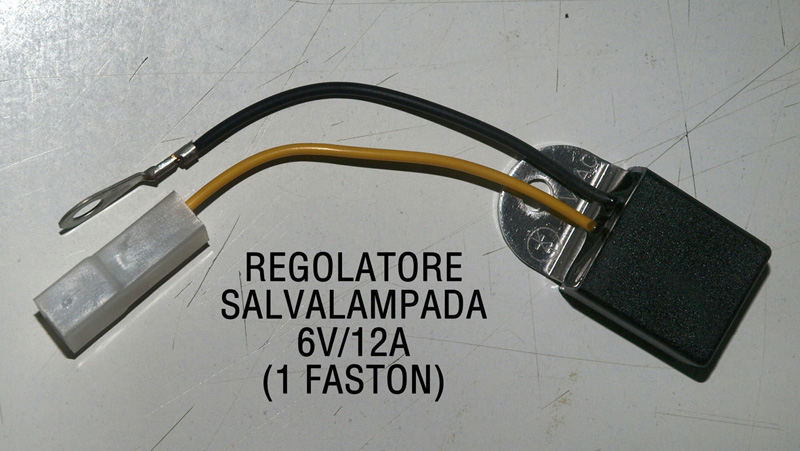

Inserito il - 24/09/2010 : 16:11:24  Mostra Profilo Invia a pepe99 un Messaggio Privato
PER TUTTI QUELLI CHE COME ME HANNO PROBLEMI CON LE LAMPADE DEL VESPINO
SONO RIUSCITO A REPERIRE PRESSO IL MIO RICAMBISTA IL REGOLATORE (ALLEGO FOTO)
siccome non so se posso postare indirizzi di produttori e ricambisti, contattatemi
che ve li dico, nel caso invece si possano postare aspetto la conferma di un moderatore e ve li posto
