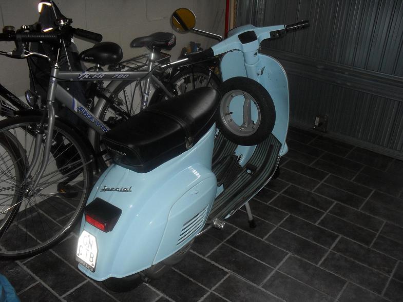

Head perché non metti un po di foto della Vespa? così avrai aiuti maggiori.

Inserito il - 21/09/2010 : 09:30:19  Mostra Profilo Invia a Head un Messaggio Privato
91,25 KB
Eccoti accontentato. Urgono consigli, però, ora.
