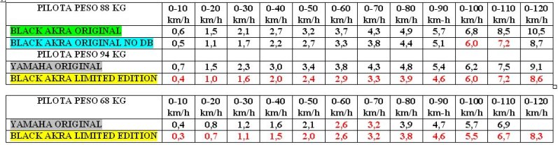

allora, in base la mia esperienza su altri scooter, mediamente ogni 20/25 kg, su lo 0-100 km/h, perdi circa 0,5 s

Inserito il - 28/09/2010 : 10:48:44  Mostra Profilo Invia a dorna un Messaggio Privato
68,13 KB
Bella sta tabella, però non capisco come mai uno pesante perda nei primissimi metri, poi recuperi verso metà accellerazione e perda notevolmente dopo una certa velocità.
Cioè io pensavo che uno leggero è avvantaggiato nello stacco della frizione quindi nel primo metro per minor resitenza data dal peso, ma poi uno esante nei primi 10 metri dovrebbe essere avvantaggiato dal fatto che il mezzo impenna meno e quindi riesce a spalancare senza problemi, poi è ovvio che dopo una volta inserite seconda e terza più si è leggeri più si va forte, invece nella tua tabella è prorpio il contrario, quelli pesanti recuperano di seconda, e poi tornano a perdere.
Bo.........!!!!
limited
Specialino
318 Messaggi
Inserito il - 29/09/2010 : 08:12:49  Mostra Profilo Invia a limited un Messaggio Privato
ti spiego...questo è relativo un mezzo monomarcia (variatore), quindi parliamo di tempi a velocità costante! si perde in partenza, perchè per il peso elevato del conducente (io ), si è optato per un attacco più alto della frizione, proprio per dare uno sprint maggiore, mentre se il pilota pesa poco... quello step si passa più velocemente!
Cmq tutti questi test li ho fatti per comprendere come ottimizzare lo scarico per avere il maggior scatto possibile, visto che l'uso è prettamente cittadino, quello che è emerso, se vuoi molta spinta sotto, conviene mantenere collettori di diametro vicino all'originale, il finale può anche essere aperto come vuoi tu, basta che mantenga la lunghezza dell'ori, il tutto, perchè con diametri esagerati, per come la vuoi mettere, sotto svuota troppo...anche se dopo riesce a dare maggiore potenza, ma li c'è da capire, quanta strada hai e se ti limiti allo 0-100 km/h, io opterei per una semiespanzione, o meglio, farei uno scarico con collettori molto vicino all'originale e poi metterei un finale svuotato, così vi forte sotto, non perdrndo coppia e anche sopra, perchè cmq sia, i gas scorrono liberi fino all'uscita!
