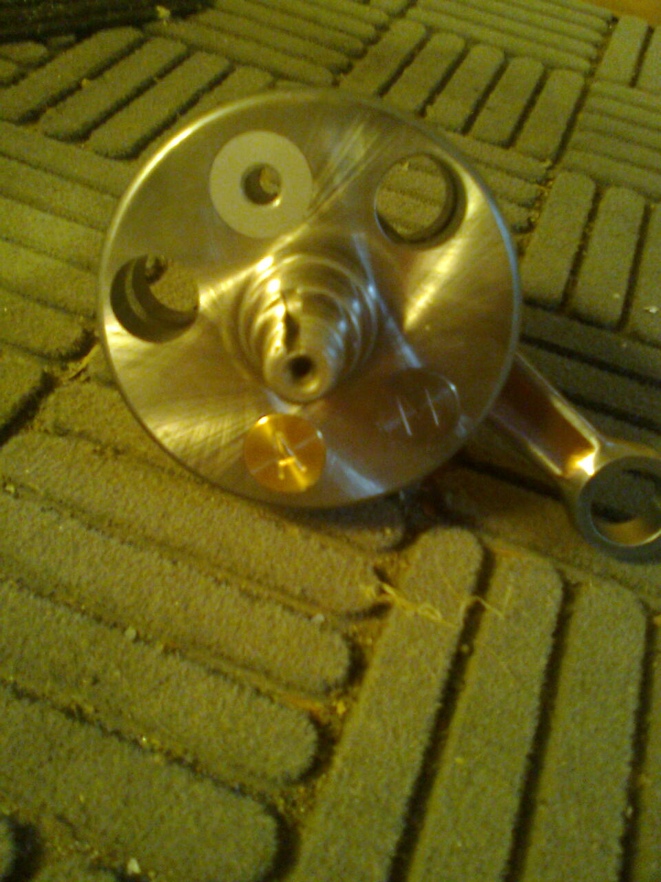

ok ecco i lavori eseguiti ieri sera!!!
ALbero finito, allineato a zero con errore approssimativo a due micron!
Controllato il bilanciamento!
Barenato il carter, poi ormai era l'una quindi siamo andati a dormire altrimenti questa mattina sarebbe stata troppo dura!!!
I rasamenti sono davvero belli, ma l'importante e che facciano il loro lavoro!!!

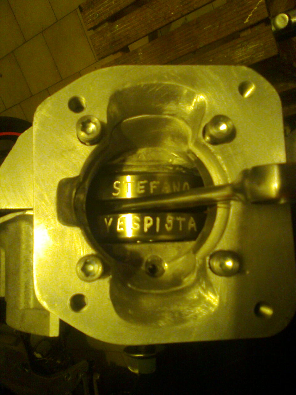

ciao dorna, la differenza tra un anticipato e uno spalle piene è abbastanza ridicola, un anticipato ha le stesse probabilità di girarsi dello spalle piene, poi ci sono vari metodi sia di assemblaggio dell'albero sia della chiusura del motore, magari sarà solo fortuna ma io di alberi non ne ho mai ne girati ne aperti, e ho visto gli alberi dei motori ufficiali di qualche anno fà, erano dei semplici tameni saldati... poi sono daccordo con te sul fatto di non avere punti interrogativi sul motore,infatti anche io ora sul proto ho l'albero di samuele
Ciao stefano, lo so che monti am racing, ottima scelta, ero con lui quando te lo preparava mi sembra fosse marzo!!!
Comunque non la vediamo proprio nello stesso modo, anche se io sono uno a cui piace ascoltare gli altri quindi anche te che sicuramente hai fatto dei motori!
Infatti la differenza tra anticipato e spalle piene dal mio punto di vista è notevole, sia per questioni di fluidodinamiche massa volanica, ma sopratutto di bilanciamento, infatti un anticipato in commercio oltre a non essere bilanciato correttamente, ha anche centro di massa nettamente spostato da quello che è il centro dell'albero ciò che ne consegue sono vibrazioni!!! Io ne ho bilanciati staticamnete alcuni, con bilanciatura tipo falc, alleggerimento in prossimita della testa di biella e inserto in tungsteno opposto all'alleggerimento, però cosi sono bilanciatistaticamente con le masse alterne ma hanno il centro di massa notevolmente spostatoall'esterno della spalla, e come far girare un filo con un peso attaccato, l'effetto che hai su un'anticipato.
Almeno questo è il mio parere!!!!
Per il discorso del giraggio degli alberi, se li saldi risolvi il problema, anche se spesso nel momento in cui li saldi le tensioni che avvengono nel metallo spostano di qualche centesimo le spalle creando un minimo di scentratura, però è anche vero che avolte non succede. Su motori intorno ai 15/20 cavalli non dovrebbero esserci problemi, su motori da 20 in su io ne ho girati decine, per albero girato intendo un'albero che ha 3 centesimi, già per me non va più bene, sforzi troppo i cuscinetti!!
Di metodi per piantare gli alberi ognuno usa il suo, e ti assicuro che fanno la differenza. Il tuo albero se non venisse piantato con un determinato sitema, con l'interferenza che ha tra spinotto e spalla, si creperebbe la spalla, oppure non terrebbe più di un paio di imbiellaggi invece con il metodo che usa Samuele lo reimbiella anche 4/5 volte sempre con interferenzxa ottimale!!!
