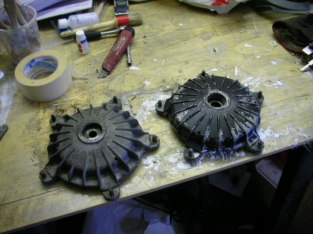

l porta ganasce non lo sabbio. ma i tamburi (foto 2 e 3) li faccio retificare prima o dopo la sabbiatura? li devo sabbiare anche internamente?
i tamburi generalmente neanche quelli vanno sabbiati semmai una bella pulita con una spazzola e poi verniciare |

questi sono i tamburi prima di essere spazzolati e puliti

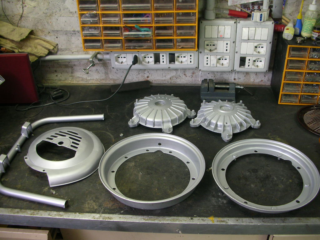

e questi dopo la vernciatura

Cesare per caso hai paura di restare senza prese??? |
perche sono poche?
