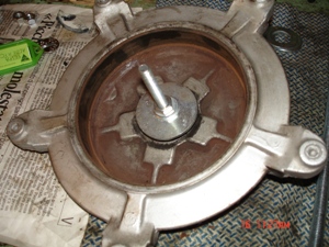

45,88 KB

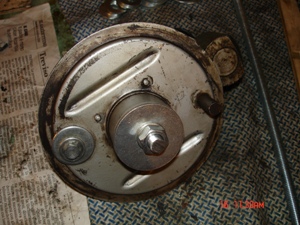

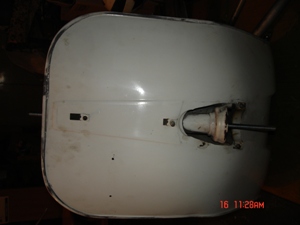

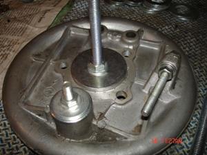

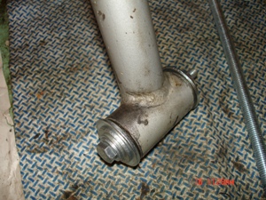

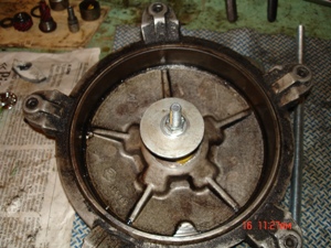

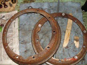

secondo voi posso partire con la sabbiatura adesso?
cosa metto a protezioen del n°di telaio?
si rovinano i filetti in sabbiatura?

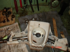

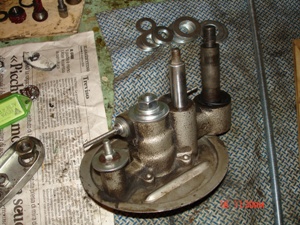

49,46 KB
46,68 KB
44,72 KB
57,07 KB
24,26 KB
47,79 KB
49,66 KB
46,95 KB

Consiglio numero uno, non sabbiare il portaganasce posteriore(foto1) fa parte del motore puliscilo bene con il diluente e basta!!!
Consiglio due, ha ragione Dj proteggi i numeri del telaio con nastro di carta in piu' strati o con del nastro isolamte.
Consiglio tre proteggi i perni del mozzo anteriore
Consiglio quattro sfila i tubi manopola dal manubrio
Per quanto riguarda la blindatura con rondelle e bulloni a mio parere e' un po' esagerata potevi tranquillamente farne a meno.............ma da chi la fai sabbiare????
I filetti non si rovinano a patto che la sabbi un professionista, altrimenti i filetti sono l'ultimo dei tuoi problemi............okkio alle parti in alluminio!!!!

Perche come ti dicevo e' una parte del motore ed non e' una parte soggetta a verniciatura.
Poi sabbiando l'alluminio vai a togliere lo strato esterno e il pezzo ti rimane grezzo......non so come spiegarti,prova a prendere un pezzo di carta vetrata grana 800-1000, una volta sabbiato l'alluminio resta cosi' "ruvido" come la carta vetrata.
per riportarlo a uno stato utilizzabile o lo fai impallinare con microsfere di verto cosi' tutti i microsolchi creati con la sabbiatura si chiudono e il pezzo torna liscio come lo e' adesso, oppure sei pronto a dare una mano di fondo e poi verniciarlo.
Siccome quel pezzo non si vernicia, ribadisco il consiglio di pulirlo con diluente.

poderosa
gli specialisti
Città: genova
3263 Messaggi
Inserito il - 18/09/2010 : 10:52:17  Mostra Profilo Invia a poderosa un Messaggio Privato
il manubrio ovviamente lo vernici, ma perchè il portaganaasce? se guardi bene, e si vede anche dalle tue fotografie, noterai che il portaganasce ha un colore diverso da tutti glialtri pezzi che vuoi vericiare, perchè quelli sono in "alluminio cerchi" entre il portaganasce è in alluminio proprio, non è verniciato.se vuoi essere sicuri sicuro, prendi come campione un punto del carter non esposto al sole(e quindi opacizzato) e ben coperto dal grasso, lo plisci per bene e vedrai che sono dello stesso colore.

il porta ganasce posteriore non va verniciato

il porta ganasce non lo sabbio.
ma i tamburi (foto 2 e 3) li faccio retificare prima o dopo la sabbiatura?
li devo sabbiare anche internamente?
