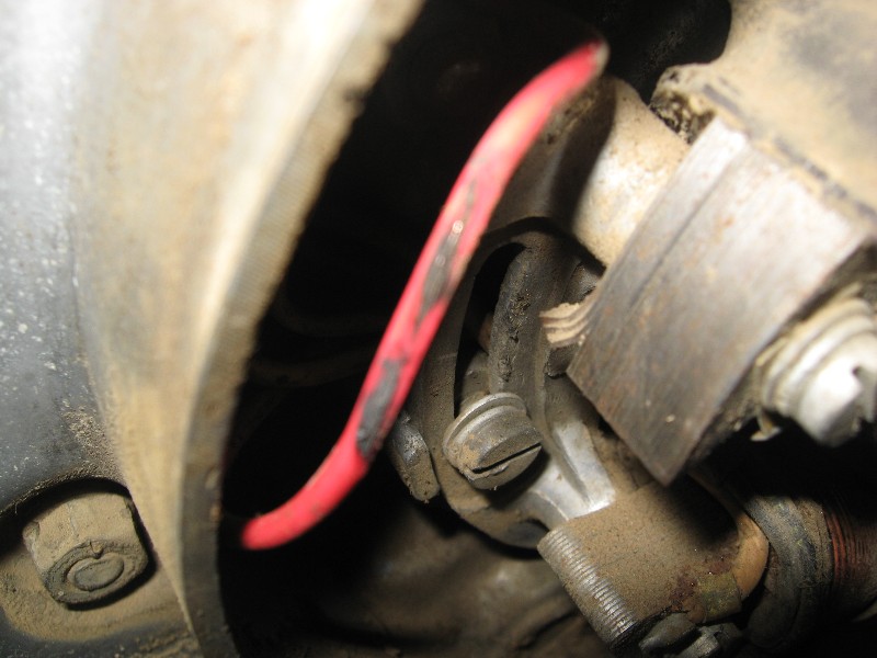

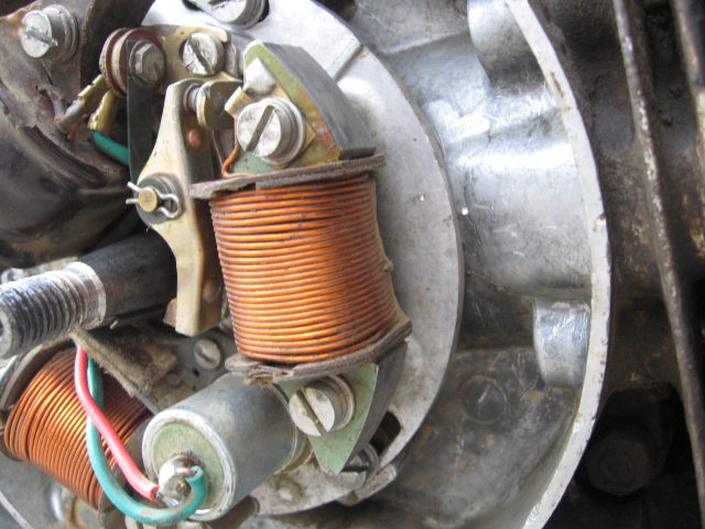

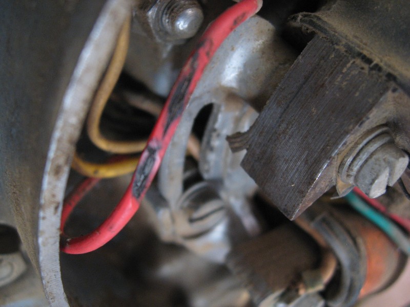

seconda cosa ho smontato il volano e il filo del condensatore risulta pelato( causa volano forse )
cosa può comportare !????
Mazza
Città: Torri di Quartesolo
479 Messaggi
Inserito il - 13/09/2010 : 13:03:00  Mostra Profilo  Clicca per vedere l'indirizzo MSN di Mazza Invia a Mazza un Messaggio Privato
Smonta tutto il piatto statore e rivedilo completamente!
Pulire perfettamente tutto il piatto statore, rifare tutti i collegamenti che sono corrosi dalla ruggine (pulendoli con carta fine).
Sostituire tutti i fili pelati o rovinate con nuovi fili siliconici.
Sostituire tassativamente puntine e condensatore.
E visto che ci sei pulisci bene anche la parte interna del carter dove andrà poi posizionato il piatto statore!
Buon lavoro!

pulire tutto! poi cambiare tassativamente fili, puntine, condensatore.la funzione del condensatore è quella di assorbire gli sbalzi di elettricità facendo si che tutto funzioni come deve, il suo malfunzionamento comporterebbe una maggior usura delle puntine, che come conseguenza non daranno una buona scintilla alla candela

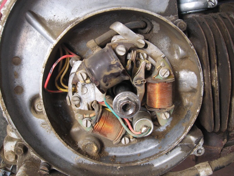

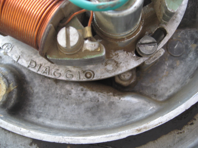

qualcuno mi può aiutare a regolare l'anticipo oppure a qunto vuole ??
la cosa strana è che non sono presenti tacche o punti di riferimrnto

certo che ci sono!
ma tu non devi smontare tutto? smonta, pulisci e revisiona, poi quando rimonterai...
Inserito il - 15/09/2010 : 16:10:30  Mostra Profilo  Visita l'Homepage di poeta  Clicca per vedere l'indirizzo MSN di poeta Invia a poeta un Messaggio Privato
Lommettri alla metà esatta delle asole per la regolazione dell'anticipo, è una regolazione sommaria, ma si vede che sei ora POSTICIPATISSIMO!

io non le ho viste per niente dimmi dove sarebbero
prima di smontare volevo mettere il motore a puntino per capire se devo farci qualcosa
poi la smonterò in inverno
x poeta grazie adesso provo
smatittana gli ho dato un pò ( a occhio) e già andava meglio sembrava un trenino vorrei arrivare a treno

comunque io tacche non ne vedo
i punti li ho fatti io

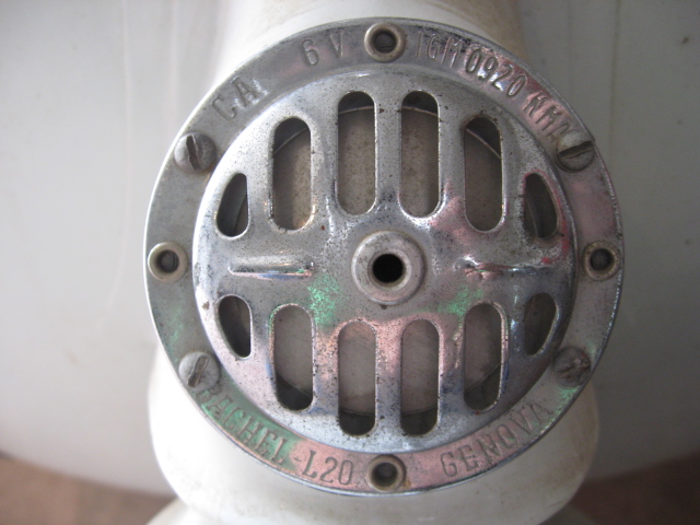

mi sapete dire se questo è l'originale ??

no, il clacson è sbagliato... ci va questo

strano che lo abbiano cambiato
esiste da qulche parte un esploso di VNA2t o immagini reali

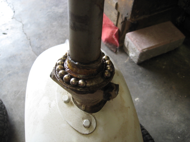

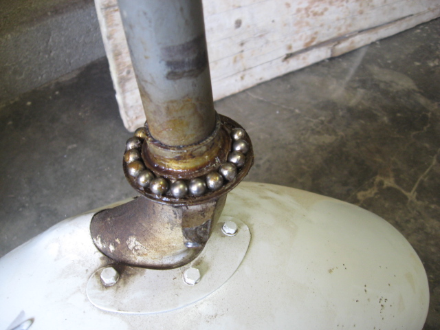

oggi ho iniziato lo smontaggio e forse ho perso delle sfere oppure non c'erano
quante devono essere ?? io ne ho 17
122,46 KB
per togliere il parafango devo togliere il porta sfere ??
141,42 KB

Inserito il - 22/09/2010 : 13:27:09  Mostra Profilo Invia a alevespa50 un Messaggio Privato
si, lo devi togliere.....a martellate!

quel clacson è della vnb3-4-5t.
ha ragione lorenzo.
