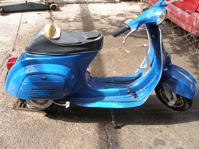

Ciao Ragazzi!!
Sono nuovo e appena iscritto, mi sto felicemente avvicinando al mondo vespa! :)
Mi serve un aiutino.. Un amico mi vende, a circa 1200 euro, la vespa che vedete in foto, completa di libretto, funzionante (si accende al primo colpo) impianto elettrico tutto ok, cambio 3 marce ok..insomma, a posto a parte qualcosina di carrozzeria e altre stranezze..
Ho confrontato piu' volte la foto con quella del modello che credo sia l'originale..e noto alcune discrepanze..in particolare la sella e la scritta frontale..
Ora chiedo a voi, quanto è "taroccata"? Cosa si nota di non originale? E' il modello effettivamente del 63??
Grazie a tutti voi in anticipo.
PS Per il prezzo, lo so che potrebbe sembrare alto..Ma qui a Milano negli ultimi 2 anni vi garantisco che a meno di quella cifra si trovano solo rottami!!

Ciao e benvenuto.
Sei sicuro che sia una '63 e non una '73 ad esempio?
Comunque benchè potrebbe essere stata negli anni modificata per tagliare la testa al toro dovresti vedere lo sportellino che chiude il motore, se è un telaio del '63 è molto più piccolo degli altri, tant' vero che queste vespe vengono comunemente chiamate "sportellino"
Posto che sia una 63 allora non va bene(per quello che si vede)
1 mozzi ruote e ruote
2 bordo scudo
3 stemma e scritta anteriore
4 stop
5 manopole e leve
6 cavalletto
7 sella
8 OVVIAMENTE IL COLORE
Vista di persona poi, si trovano almeno altrettante cose che non vanno bene...
Che dirti, se ti piace e giudichi il prezzo onesto allora prendila comunque, ma se è una 63 e vorresti riportarla alle condizioni originali, non ti bastano altri 2000 euro.
Personalmente credo che sia una "R" appunto del 73 o giu di li...

Che se quelqa è del 63 io sono REKKIONE!
E'una R seconda serie dal 1974 al 1978.... ben altra vespa che non una rara 50S EXPORT (la 50s è solo EXPORT) o una ricercatissina N CORTA in prima serie del 1963 (rarità assoluta), che poi abbia il libretto del 1945 poco importa... foto del lato sportello motore prego!
ma il mio "VESPASENSO" sbaglia molto di rado!
E' comunque "caruccia"

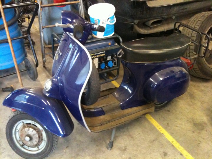

Ragazzi, grazie per l'aiuto che mi state dando!!
Metto l'unica altra foto che ho disponibile, ma il vano motore è coperto!!!
Ma come è possibile che a libretto sia del 63??..
C'è qualcosa che mi sfugge??

eeehhh purtroppo così non si capisce... Fai una foto del motore in modo che inquadri bene lo sportello...

E' bellina ma molte parti non sono originali (manopole, faro, leve), dalla FOTO si vede poco in quanto lo sportellino motore (prerogativa dei modelli corti dal 63 al 65) non è visibile!
Aiuterebbe sapere se il libretto è ad unica pagina o a libretto con copertina telata grigia, ma...
dalla foto precedente si intravede la fiancata sx (quella senza sportellino), ora questa fiancata sui modelli CORTI ha una sagoma inferiore particolare (dettaglio minimale) che li rende distinguibili dalle serie successive, la mia ESPERIENZA mi porta ad individuare nella sagoma della fiancata Sx ben visibile nella prima foto questo modello, direi UNIFICATO quindi certo successivo il 1965, modello dal 1966 al 1983 serie "R" a fiuto... sigla telaio V5A1T, sigla motore V5A2M.

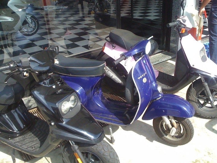

Quella è una R in ultima serie..il tuo 63 sarà senz'altro un 83..leve con pallino grosso, Cerchi aperti da 9" asta serbatoio in plastica e tante altre cose che fanno si assomigli a una r ultima serie ti metto una foto giusto per farti vedere un altra r anni 80(questa be conservata) con gli stessi particolari

Ok ragazzi..Oggi sono andato a vederla e ho verificato personalmente il telaio..efettivamente è una 50R, immatricolata nel 1980. :)
Il 63 che aveva visto il mio amico è quello all'inizio del libretto che non c'enra nulla.. :)
Ora vi chiedo, è ben messa per essere quel modello? Sbaglio o manopole, faro e freni sono ok? ruote ok?
Mi sembra, a parte il colore, che l'unica cosa visibile sia quella sella che se non dico eresie è della 50 L, giusto?
