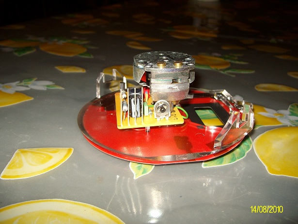

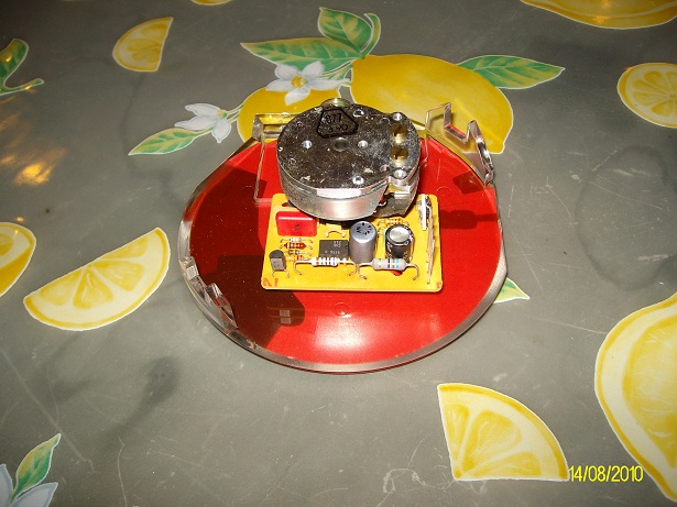

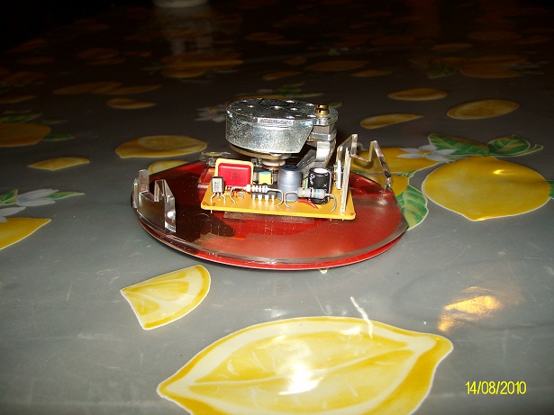

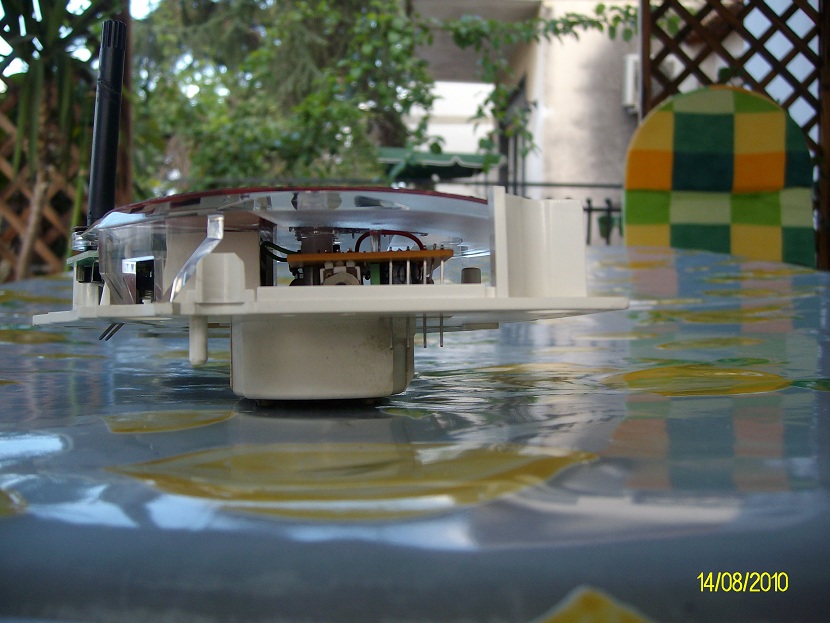

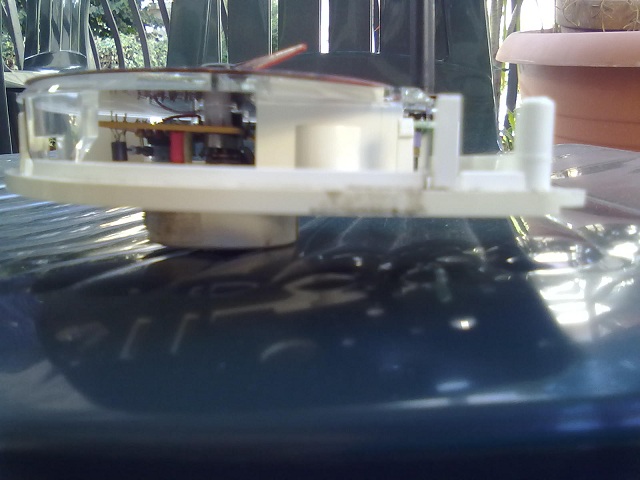

Inserito il - 11/09/2010 : 17:03:26  Mostra Profilo Invia a vitto93 un Messaggio Privato
ecco le foto:
76,05 KB
112,52 KB
89,12 KB
84,76 KB
88,49 KB
Inserito il - 11/09/2010 : 17:33:01  Mostra Profilo  Visita l'Homepage di mimmo  Clicca per vedere l'indirizzo MSN di mimmo Invia a mimmo un Messaggio Privato
vitto, posta se puoi qualche foto piu dettagliata, del quadrante e sopratutto del retro

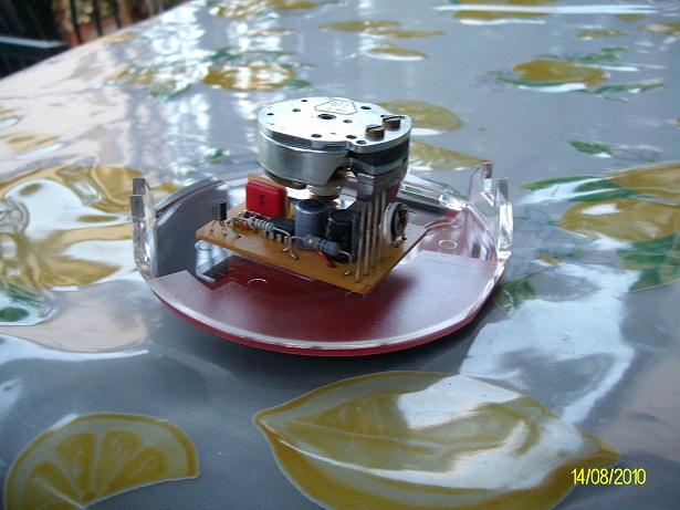

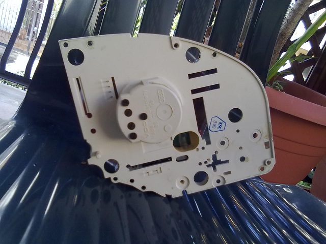

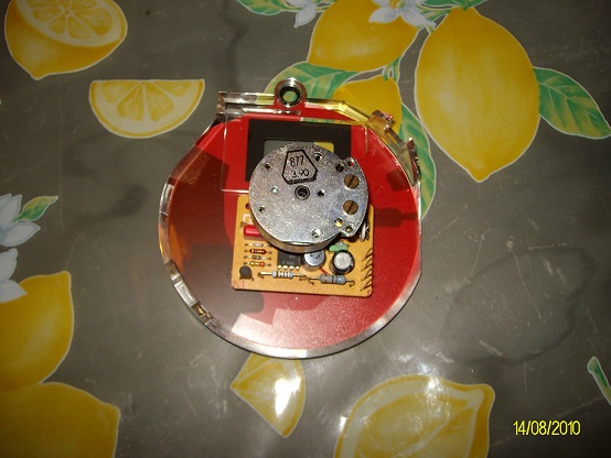

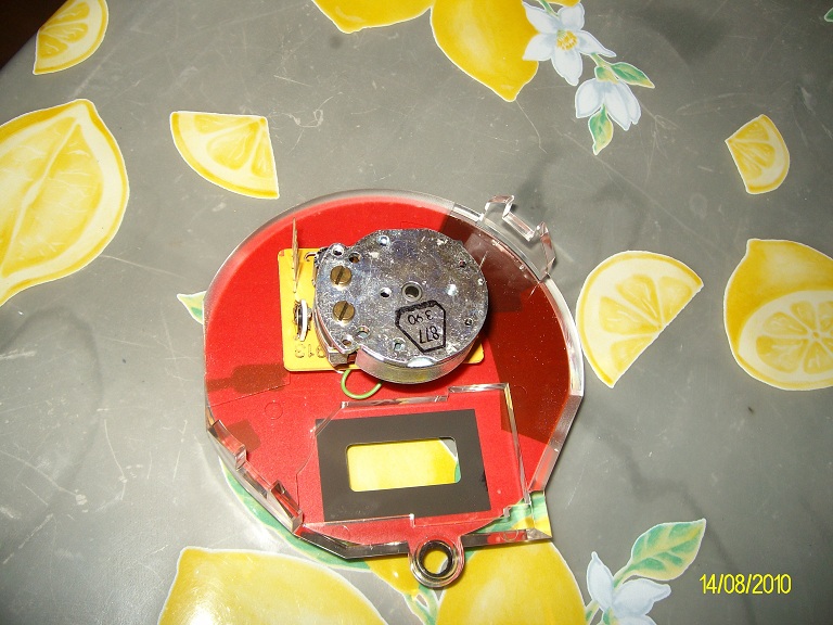

vitto93
3438 Messaggi

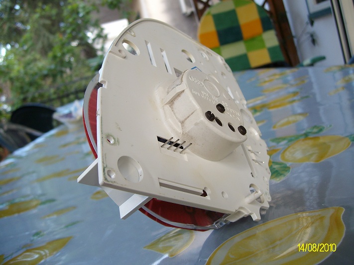

Inserito il - 11/09/2010 : 17:51:57  Mostra Profilo Invia a vitto93 un Messaggio Privato

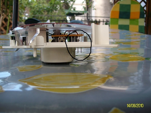

quello evidenziato è lo spinotto del contagiri, dovrei comprare un cavo con quel connettore e collegarlo alla vespa?
146,83 KB
217,78 KB
164,32 KB
Inserito il - 11/09/2010 : 18:37:31  Mostra Profilo  Visita l'Homepage di mimmo  Clicca per vedere l'indirizzo MSN di mimmo Invia a mimmo un Messaggio Privato
non serve nessun connettore, anzi devi anche dissaldare quei quattro "pin" e metterci direttamente i fili.
Uno al positivo, uno al negativo, uno alle luci di posizione (serve a illuminare lo strumento) e uno al sensore.
Punto dolente il sensore, bisogna capire che ingresso accetta lo strumento; purtroppo dalle foto non si puo capire, dovrei vederlo, o comunque mi occorrono foto più dettagiate

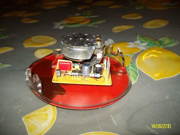

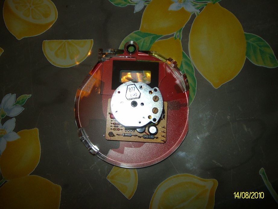

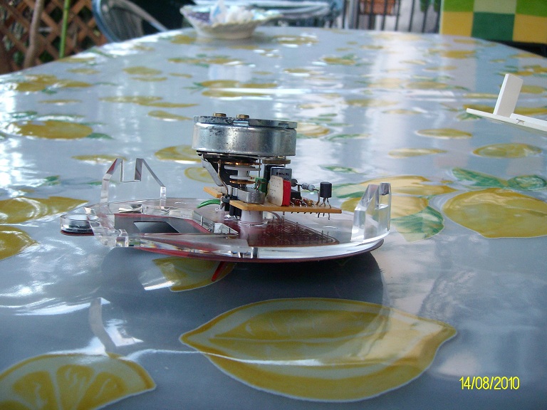

vitto93
3438 Messaggi

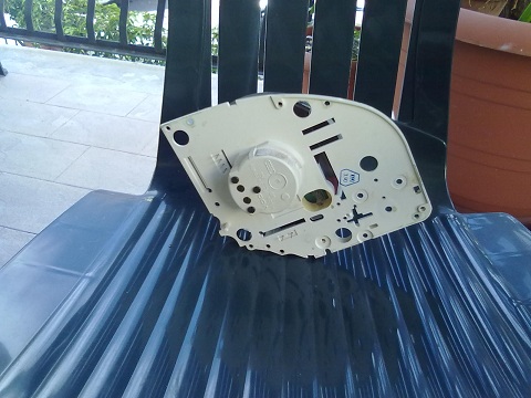

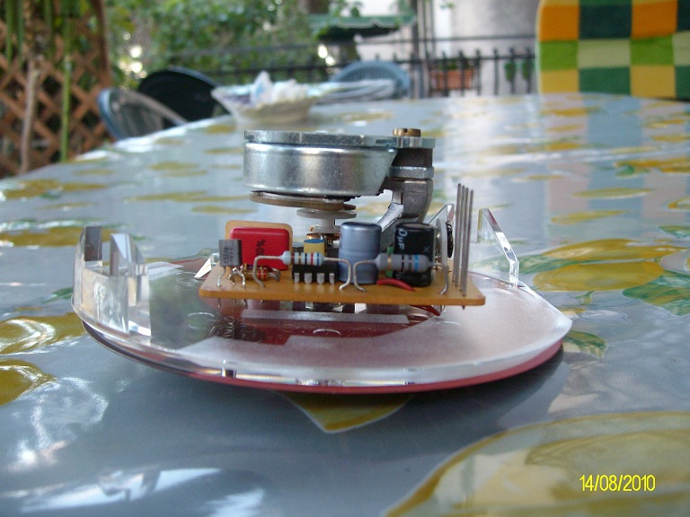

Inserito il - 11/09/2010 : 19:00:36  Mostra Profilo Invia a vitto93 un Messaggio Privato

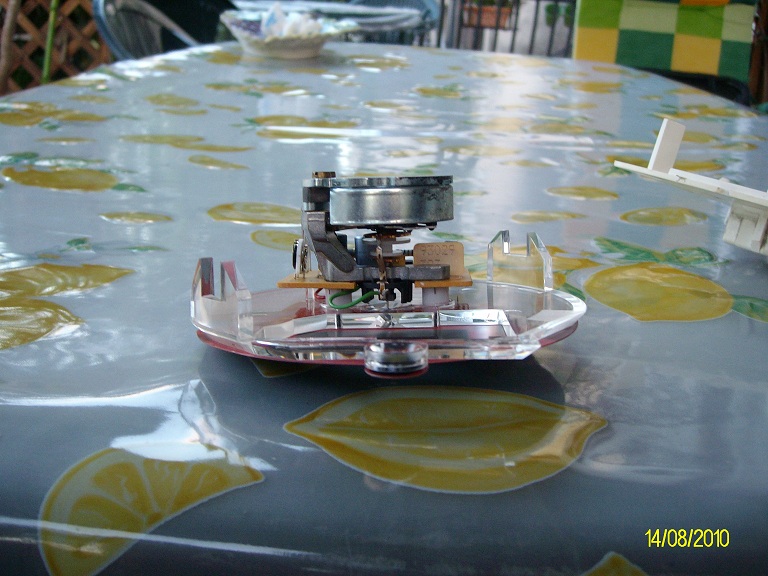

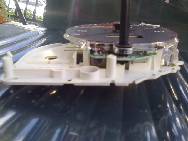

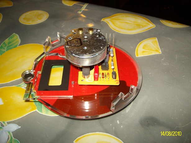

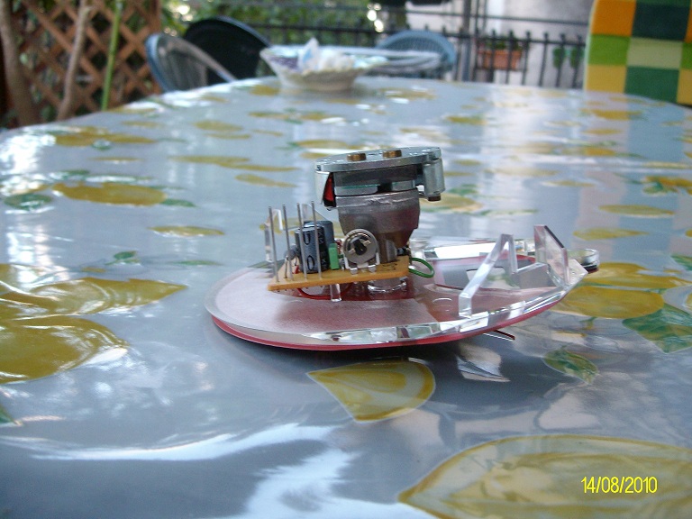

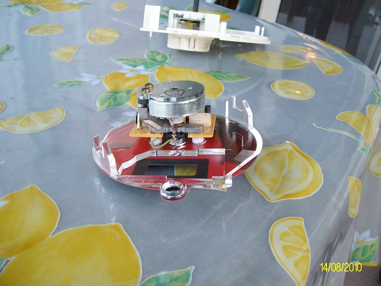

ciao mimmo grazie per la disponibilità, ho fatto altre foto separando la parte posteriore in plastica dallo strumento col quadrante
208,39 KB
207,9 KB
165,09 KB
199,16 KB
215,34 KB
217,32 KB
200,32 KB

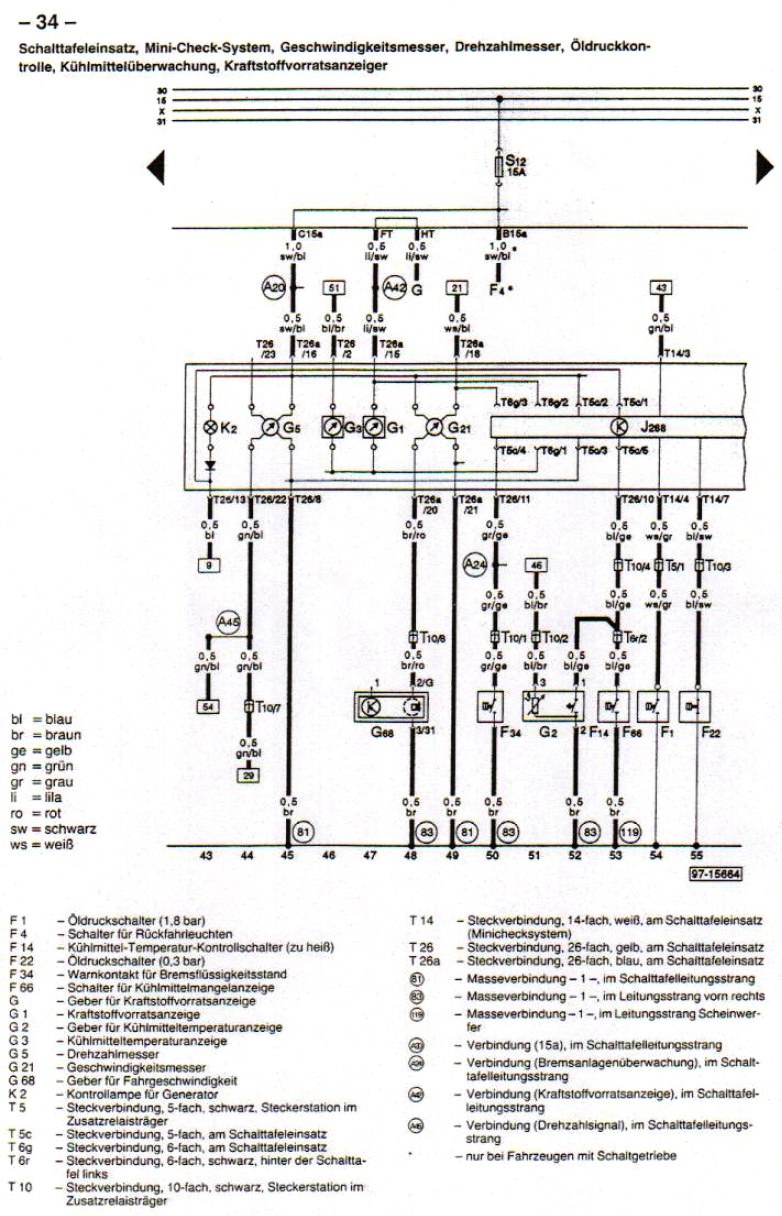

Inserito il - 11/09/2010 : 19:23:38  Mostra Profilo  Visita l'Homepage di mimmo  Clicca per vedere l'indirizzo MSN di mimmo Invia a mimmo un Messaggio Privato
per farti capire guarda:
304,37 KB
G5 è il tuo pezzo (Drehzahlmesser = contagiri)
ha solo tre fili collegati
il contatto T26a/16 è il positivo
il contatto T26/8 è il negativo
e il contatto T26/22 è l'ingresso del sensore
ora bisogna capire in primis a cosa corrispodono sul tuo contagiri..
vitto93
3438 Messaggi
Inserito il - 11/09/2010 : 19:29:26  Mostra Profilo Invia a vitto93 un Messaggio Privato
ah ok hai modificato il mess, vicino ai 4 Pin non c'è scritto niente quindi non so a cosa corrispondono. il sensore a cosa corrisponde nella vespa?
Inserito il - 11/09/2010 : 19:34:16  Mostra Profilo  Visita l'Homepage di mimmo  Clicca per vedere l'indirizzo MSN di mimmo Invia a mimmo un Messaggio Privato
no, ho recuperato lo schema e un contatto non è collegato a niente
mi serve qualche foto più dettagliata del connettore e una vista dall'alto

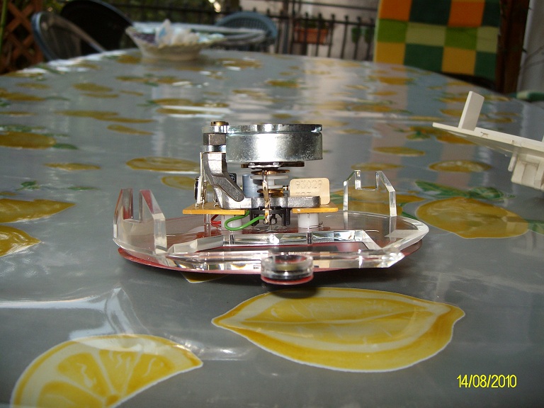

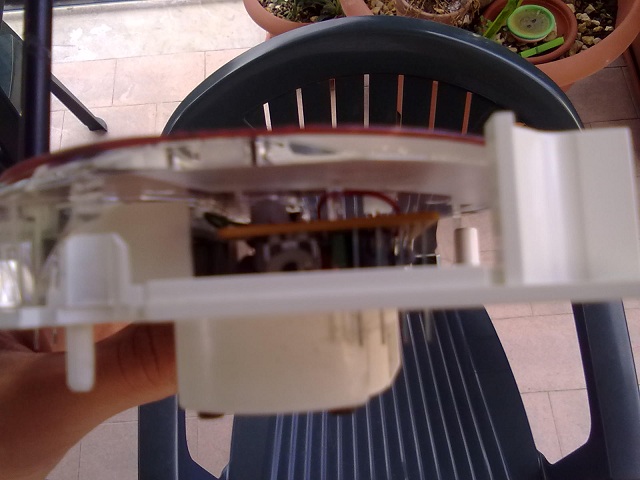

vitto93
3438 Messaggi
Inserito il - 11/09/2010 : 19:53:21  Mostra Profilo Invia a vitto93 un Messaggio Privato
ecco altre foto!

Inserito il - 11/09/2010 : 20:25:08  Mostra Profilo Invia a cesare1968 un Messaggio Privato
domanda ammesso che sia compatibile con il tuo impianto elettrico come la collochi sul manubrio? le misure mi sembrano importanti
