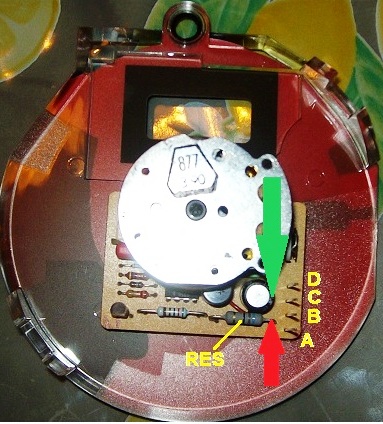

82,27 KB
Guarda:
RES è una resistenza da 68 ohm, sta in serie al positivo, quindi al punto indicato con la freccia rossa va al positivo, probabilmente corrisponde al PIN A devi vedere tu guardando da sotto il circuito stampato oppure spuntandolo con un tester; il punto indicato con la freccia verde invece è il negativo del circuito e corrisponde al pin del condensatore nero che è marcato con una striscia di "-" tale pin,presumo, che vada al C o al D, come sopra segui la pista sullo stampato. Rimangono 2 PIN, uno non è collegato a niente e l'altro è l'ingresso del sensore .

mimmo mi ucciderai ma mi sono accorto che nella piastra è indicato a cosa corrispondono i pin
c'è scritto:
TD
31
Inserito il - 14/09/2010 : 18:57:02  Mostra Profilo  Visita l'Homepage di mimmo  Clicca per vedere l'indirizzo MSN di mimmo Invia a mimmo un Messaggio Privato
c'è scritto:
TD
31
meglio così

Inserito il - 14/09/2010 : 19:26:51  Mostra Profilo Invia a vitto93 un Messaggio Privato
TD e 31 a cosa corrispondono?

Inserito il - 14/09/2010 : 20:26:36  Mostra Profilo  Visita l'Homepage di mimmo  Clicca per vedere l'indirizzo MSN di mimmo Invia a mimmo un Messaggio Privato
31 è per le luci di posizione che a te non è collegato
td è l'ingresso del sensore

Inserito il - 14/09/2010 : 22:10:00  Mostra Profilo Invia a vitto93 un Messaggio Privato
no era a benzina l'audi il filo del sensore va collegato al cavo della candela?
