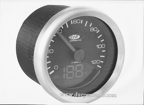

grazie a voi mi avete fatto conoscere questo contakm,allego foto:
66,71 KB
le funzioni sono:
contagiri 12.000 giri.
tachimetro 199km/ora
temperatura testa.
tempo viaggio.
la mia domanda e la seguente,che temperatura dovrebbe essere in esercizio la testa come min/max,se vi puo interesare in costo e stato di € 164,00 compreso spese.
Inserito il - 08/10/2010 : 21:54:10  Mostra Profilo  Visita l'Homepage di poeta  Clicca per vedere l'indirizzo MSN di poeta Invia a poeta un Messaggio Privato
La foto non si vede, ma immagino sia quello SIP, si installa però con ausiliare accensione V TRoniK o Parmakit che io sapessi!
o..monta anche su PX elettronica?
fammi sapere che son curioso!
Inserito il - 09/10/2010 : 10:59:26  Mostra Profilo Invia a 150 un Messaggio Privato
poeta se così fosse al mio impianto della pxe non potro attacarlo?

Inserito il - 09/10/2010 : 11:53:58  Mostra Profilo Invia a gianni50 special un Messaggio Privato
bel contakm ma c'è solo per px?
PKFOREVER
Inserito il - 09/10/2010 : 11:59:02  Mostra Profilo Invia a 150 un Messaggio Privato
no c'è anche per il primavera.

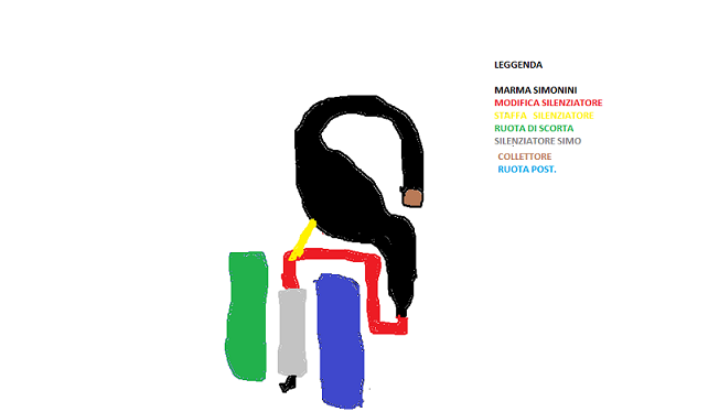

ho modificato il silenziatore della mia simo,perche proprioquel silenziatore per come usciva mi stava sullo stomaco,allora ho deciso di spostarlo tra la ruota post e quella di scorta,a lavoro finito si presentato piu accettabile,compatto,vi posto un disegno di quello che ho fatto,in proposito avrei una domanda da farvi,avete uno schema o meglio uno spaccato della simo,perche vorrei eliminare le 2 curve di partenza,grazie.

Inserito il - 17/10/2010 : 14:34:42  Mostra Profilo Invia a vitto93 un Messaggio Privato
dicci com'è configurato il carburatore.

Inserito il - 17/10/2010 : 15:46:33  Mostra Profilo  Clicca per vedere l'indirizzo MSN di vespafrank Invia a vespafrank un Messaggio Privato
mi sa ke tutte quelle curve prima del silenziatore fanno calare il rendimento della marmitta!!
cmq all'interno la simonini ha due paratie
Inserito il - 17/10/2010 : 20:45:59  Mostra Profilo Invia a 150 un Messaggio Privato
il carburo è un si 24/24,il getto montato max 122 min 55,con marma simonini,fori al filtro.
Inserito il - 17/10/2010 : 20:49:47  Mostra Profilo Invia a 150 un Messaggio Privato
se ho rispettato il dn,non dovrebbe avere un calo,farò sapere quando darò piu gas.
