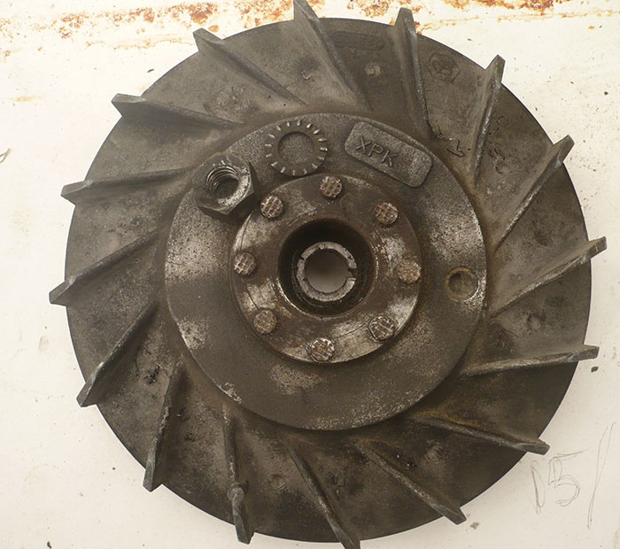

come consigliato da molti, per montare cuscinetti con gabbia T9 devo stare sotto i 2 kg di volano. non ho ben capito dove tornirlo, e di quanto. vi posto l'immagine del mio volano, se volete gentilmente consigliarmi dove intervenire.. grazie

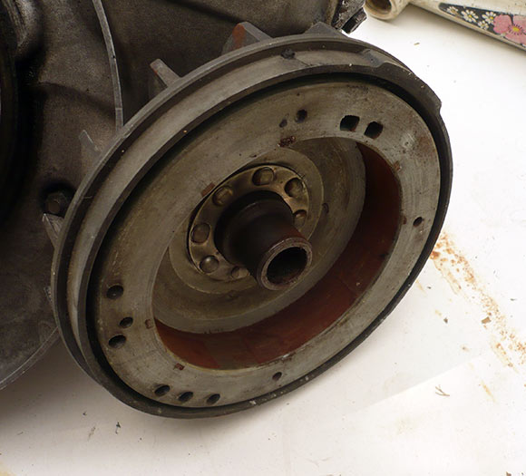

questo volano purtroppo si può alleggerire solo fino a 1.8kg... Se hai una PK S ti conviene montare un volano special ultima serie da 1.6 - 1.4 kg che è perfettamente compatibile... |

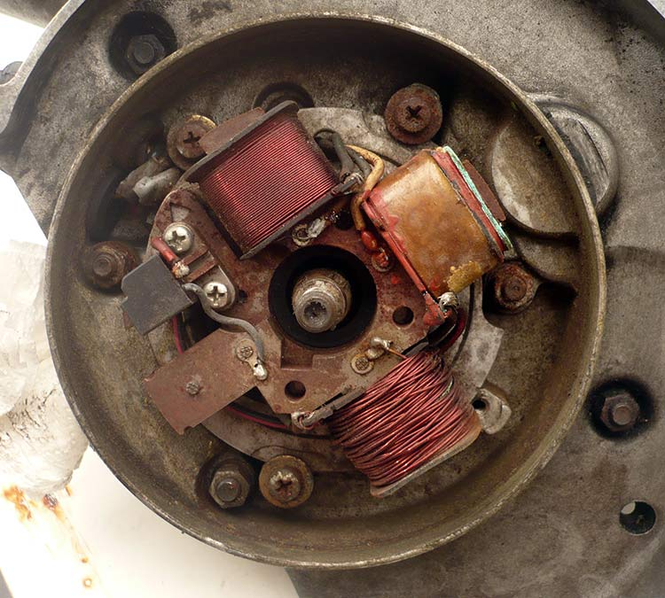

una bella riduzione di massa, non cè che dire... tra l'alro credoi di dover cambiare anche lo statore, che è in condizioni davvero pessime.. il vecchio proprietario era un cane, chiunque esso sia.., guardate la bobina avvolta a mano, ed un polo dello statore senza bobina... è normale? mi chiedo come facesse ad andare in moto...

Ha il cono da 20 la PK ed accensione elettronica!
Non monta quindi il volano special MAI!
davanti dove c'è la scritta XPK, a partire dall'aesterno dell'anello della ghiera centrale (che non và toccato), fino a dove iniziano le alette, abbassa di 1,5mm, ora dietro, togli la flangia parapolvere ma solo la parte fina piana e non quella ortogonale che sostiene le alette, tolta quella puoi continuare a mangiare altri 0,5mm anche sulla corona più interna (dopo la scanalatura) che trattiene i magneti non ricordo a quanto arrivi in peso, ma è il giusto!
Oppure VOLANO PK/FL2 con avviamento elettrico, è lo stesso della HP, puoi montarlo così come è con tanto di cremagliera esterna per la presa del motorino, è tra i più leggeri mai montati. |

Inserito il - 06/09/2010 : 14:19:53
io una volta lo allegerito un volano pk-s, originale pesava 2,2kg
io sono riuscito a portarlo a 1,8kg
eccolo poi riverniciato arancio vespatronic !
successivamente lo tornito ancora di piu.. togliendo ancora materiale dalla ventola sono arrivato a 1,65kg...
piu di cosi non si puo.. ma ti consiglio di montare un volano special nuovo modello come ti e stato gia consigliato |

| confermo che il cono è da 19. lo ho misurato, all'inizio del tratto conico. E la chiave di manovra per smontare il volano è da 17. cercherò allora un volano della special :-) |
poeta la pk-s ha il cono 19. mentre la pk-xl ha il cono 20 ma lo stesso statore della pk-s a 4 poli.
inoltre i volani v e hp sono cono 20 ma non compatibili con lo statore pk a 4 poli, poiche utilizzano lo statore a 6 poli come quello montato su et3.
i volani special nontano benissimo sullo statore pk-s o xl, l'importante e avere l'albero da 19.
p.s.. poeta ottima la tua f.a.q su come rigenerare lo statore a bobina interna...mi sarà molto utile per il restauro del motore v5a1m |

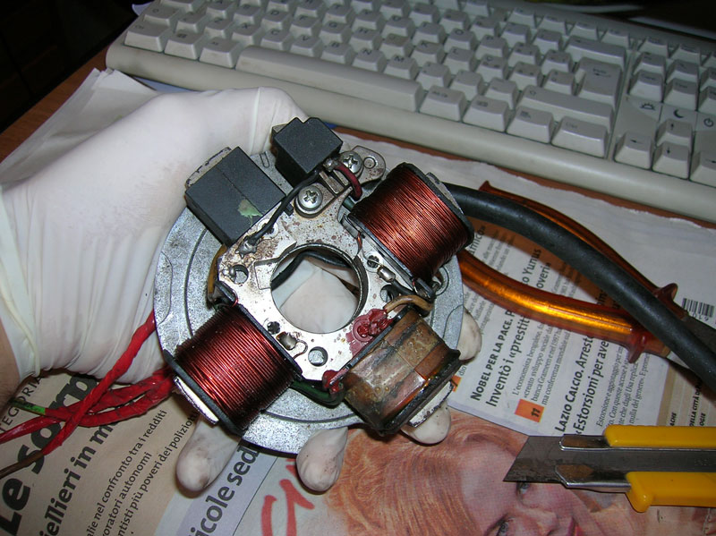

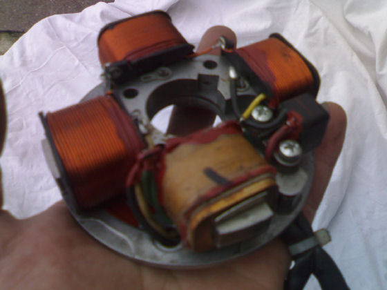

no Mario lo statore della Xl è diverso da quello della S in quanto è tutto a 12 V mentre quello della S ha le frecce a 12 ma le luci a 6
statore pk S
 127,67 KB
statore pk xl
statore pk S
 127,67 KB
statore pk xl
 44,96 KB
si davide hai ragione, intendevo uguale come forma

sto perdendomi..siete troppo avanti per la mia misera preparazione... consiglio: restauro il mio statore o ne procuro uno nuovo? ( foto sopra) , io nel quarto polo, vicino al pick up, non ho nulla, invece vedo che nella foto postata sopra c'è uno scatolotto nero. cosa è? Il pk della special seconda serie, che mi avete consigliato di montare, meccanicamente monta, ok, ma il pick up dello statore riceve l'impulso da un volano nato per puntine?? ( domanda stupida ma lecita..) grazie |

strano che non ci sia lo scatolotto nero nel tuo statore, sinceramente non so cosa sia   Il volano special stai tranquillo che funziona benissimo, il volano non serve ad altro che a calamitarsi con le calamite dello statore e girando generare la corrente... Per lo statore forse è meglio se te ne prendi uno di PK S e ci metti il volano della special... |
