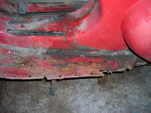

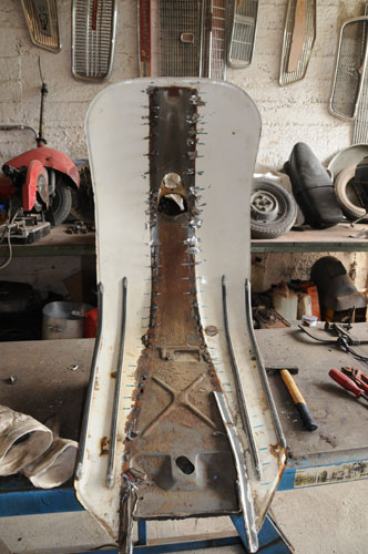

Eccomi dinuovo qui.
come detto nella presentazione sono alle prese con una vespa 50n del 66.
le altre che ho risistemato mi sono affidato ad un carrozziere, io ho solo smontato e rimontato il tutto, invece qui mi sono lasciato trasportare dalle magie del fai da te ed ora son un po' nelle curve
Per rendere l'idea ecco alcune fotine.
P.S. se faccio dei casini con le foto portate pazienza.......

ma tolti i tappetini ecco la sorpresa

alevespa50
3
Città: piano di conca
1825 Messaggi
Inserito il - 29/08/2010 : 11:52:13  Mostra Profilo Invia a alevespa50 un Messaggio Privato
le pedane sono belle croccanti vedo!da sostituire
benvenuto tra noi e complimenti per la vespetta!

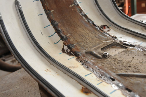

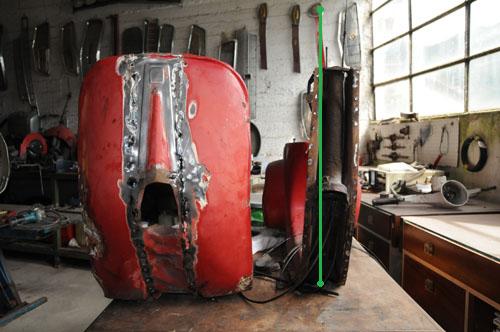

comunque mi metto a smontare tutto ma anche lo scudo non era dei migliori
72,77 KB
pensa che ti ripensa ...... deciso cambio scudo e pedana in blocco.
mi sono armato di tanta pazienza ed un flessibile ed ecco il risultato
71,27 KB

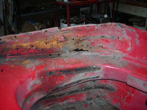

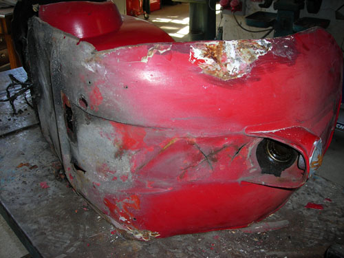

poi mi sono guardato in giro dove acquistare il tutto, ma non ho trovato niente, allora ho fatto la stessa cosa con un telaio primavera che a occhio sembrava simile
77,05 KB
questa però non è delle migliori, presenta alcuni buchi e poi non è proprio così uguale come sembrava.
i fori dei listelli sono diversi, come lo stemma anteriore ed infine non combacia la parte finale, quella dal perno motore.
quella del 50 è più corta del primavera come si vede dalla 2° foto
68,29 KB
58,34 KB
qui entrate voi in azione, avete da darmi qualche dritta, come ad esepio se vale la pena montare una pedana nuova o riparare quella, in fine come mi consigliate di procedere nell'accoppiare la scocca al telaio.
Grazie in anticipo, perche so che mi sarete di grande aiuto.....

cioè aspetta.............hai segato le pedane ad un telaio primavera

si comunque il telaio primavera è già di quelli allungati,la tua n del 66 è corta invece

nella foto non si vede un gran che, ma credo che la pedana sia lunga uguale e che cambi solo il pezzo di lamiera che va da dove si trova il foro dello scolo sotto al carburatore sino al perno ruota, in pratica quello del primavera è più lungo, credo...... e spero che basti solo accorcialo un po' , o sto dicende delle enormi cavolate?

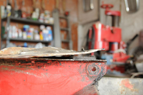

io speravo di montare quella che avevo, con qualche modifica...

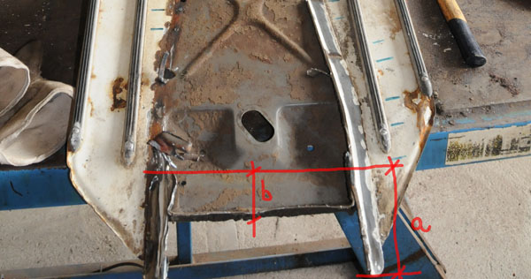

vediamo se riesco a spiegarmi meglio:
la parte posteriore della pedana sembra simile, a occhio il tratto A (vedi foto) è uguale sia per il 50 che per il primavera, mentra cambia solo il tratto B, che nel 50 termina dove c'è la riga orizzontale rossa.
[size=1] 76,96 KB[/size=1
quindi con una piccola modifica dovrebbe combaciare, o almeno spero...
incrocio le dita, e nel mentre aspetto una consulenza dall'alto del vostro sapere

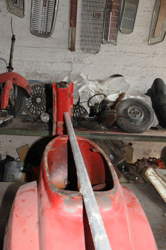

attenzione al telaio... nella foto sembra storto.. ma forse e solo un'illusione ottica:

Inserito il - 29/08/2010 : 20:13:03  Mostra Profilo Invia a sobbre un Messaggio Privato
si hai ragione è proprio storto
70,31 KB
qualche consiglio su come raddrizzarlo.
P.S. scusatemi per le troppe domande, ma ogni momento spunta una grana...

per raddrizzarlo potresti posrtarlo in dima...oppure ci infili la forca e provi a far leva...dici di no?
