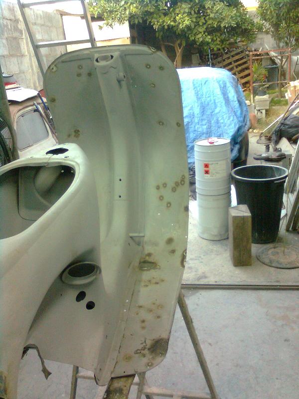

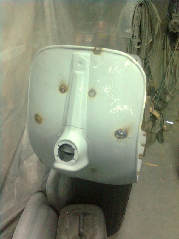

solito restauro di carrozzeria vespa, stavolta di una GTR del 69 per la precisione la 4° prodotta

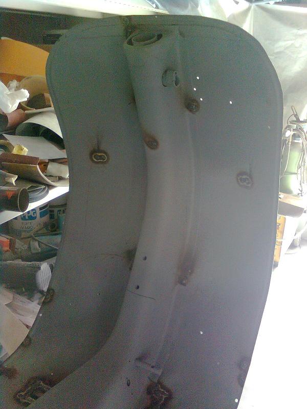

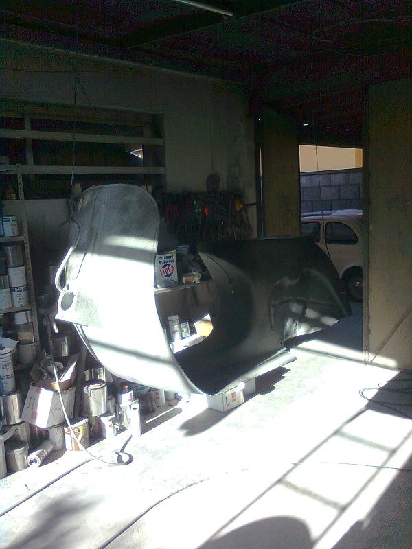

cominciamo con la lamiera
53,55 KB
67,47 KB
67,66 KB
64,42 KB
58,29 KB
52,39 KB
51,2 KB
54,6 KB
78,65 KB
71,72 KB

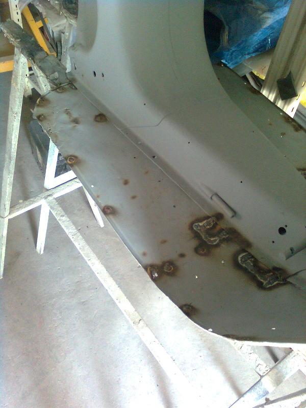

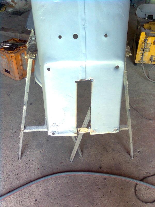

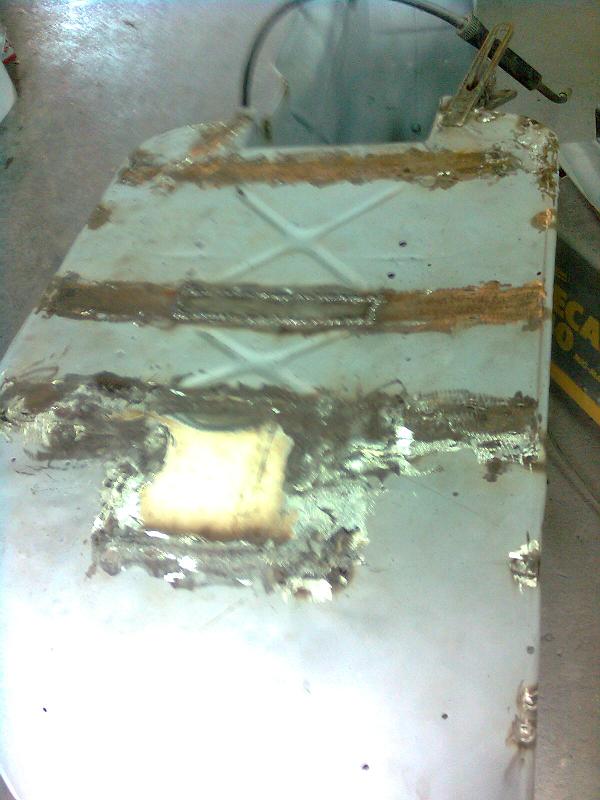

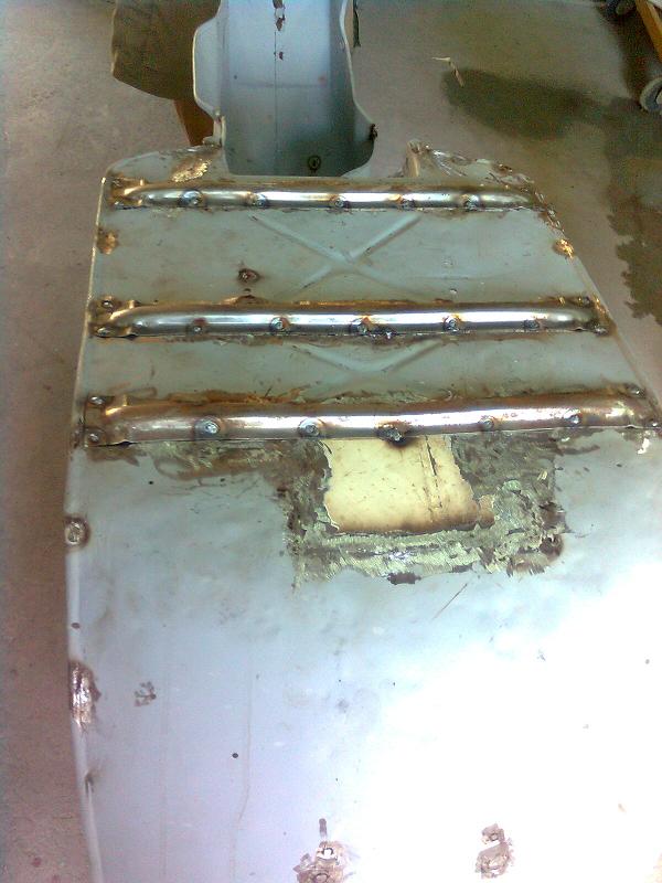

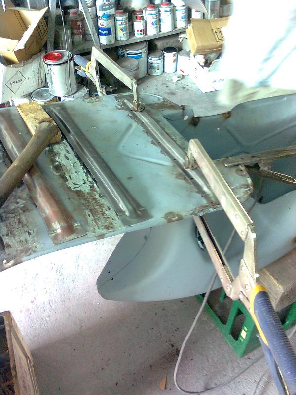

le pedane invece di cambiarle si aggiustano così
63,24 KB
90,98 KB
65,39 KB

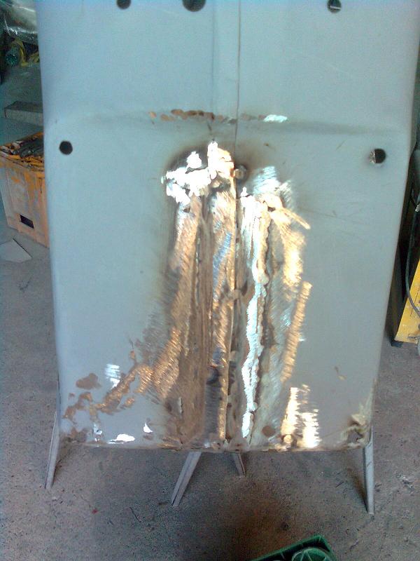

aggiustiamo il codino che era marcio
82,17 KB
68,89 KB

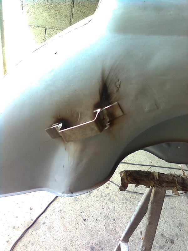

ed ora il gancio
76,47 KB

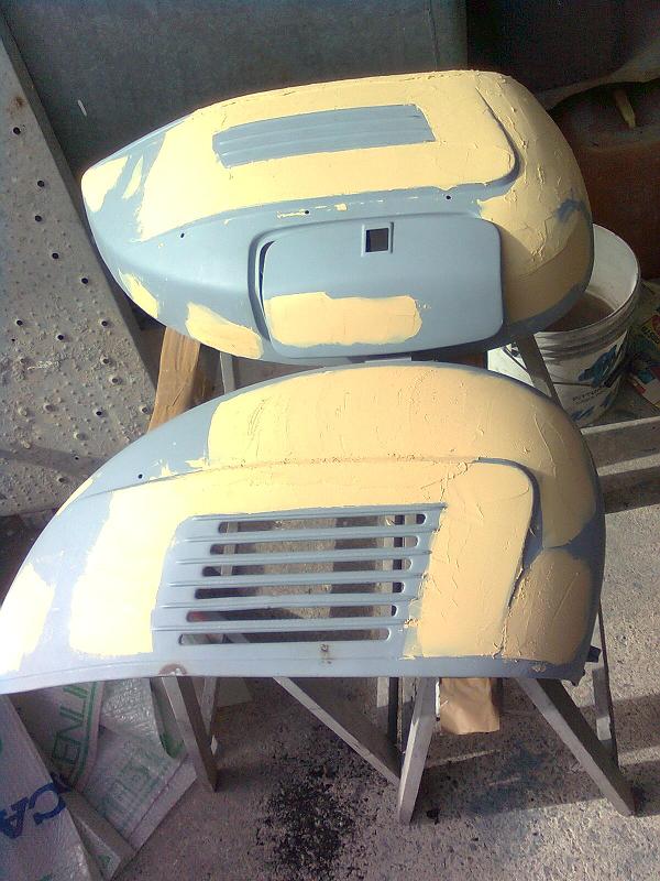

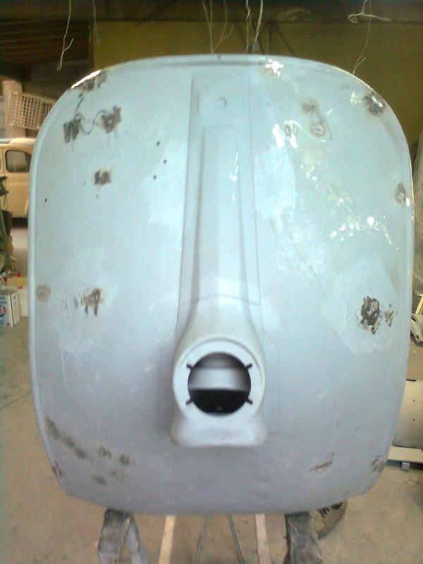

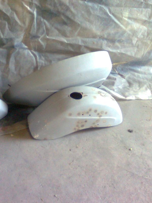

stuccatura (non ho altre foto della stuccatura, ma vi assicuro che ce ne ho messo per farvi felici )
87,03 KB

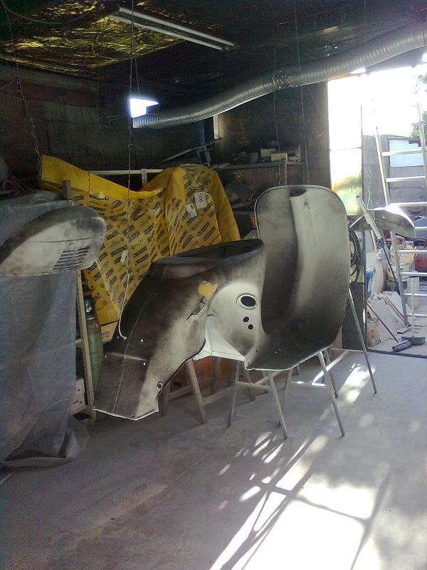

poliestere
85,53 KB
71,36 KB
56,86 KB

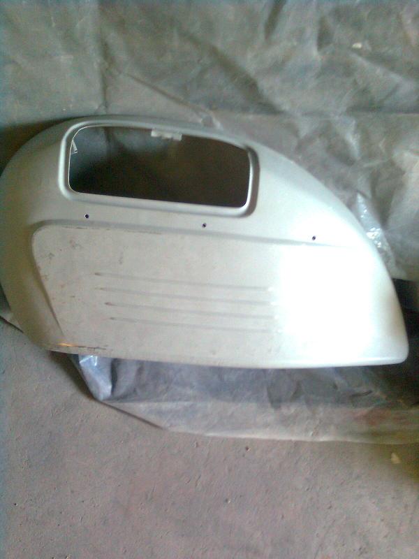

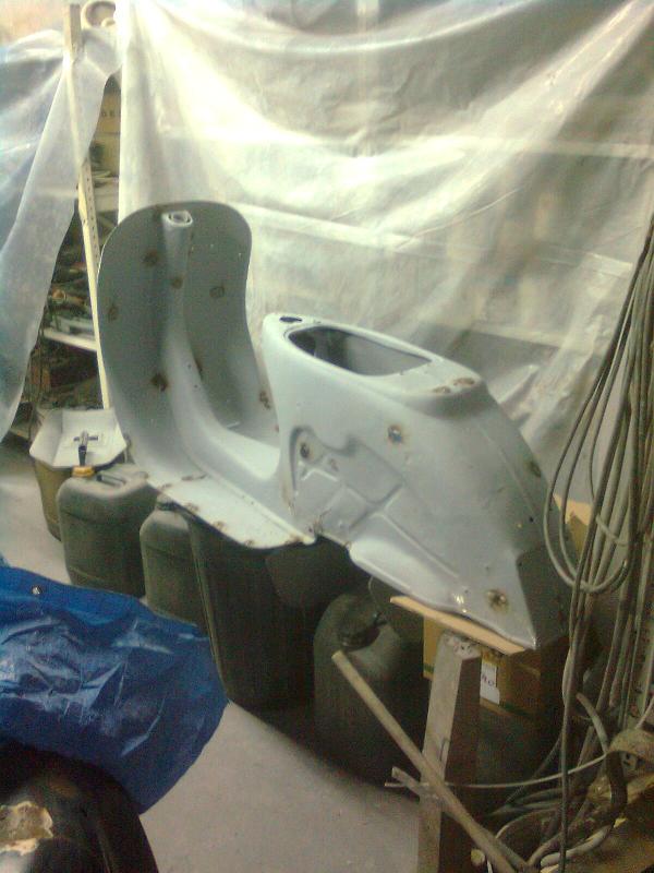

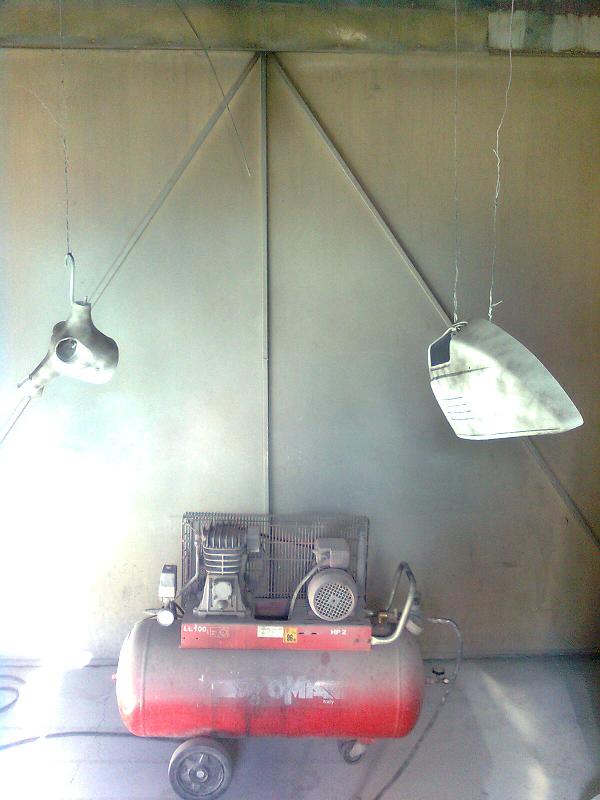

fondo
57,41 KB
67,85 KB

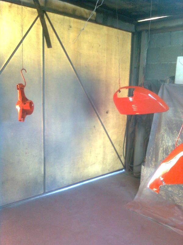

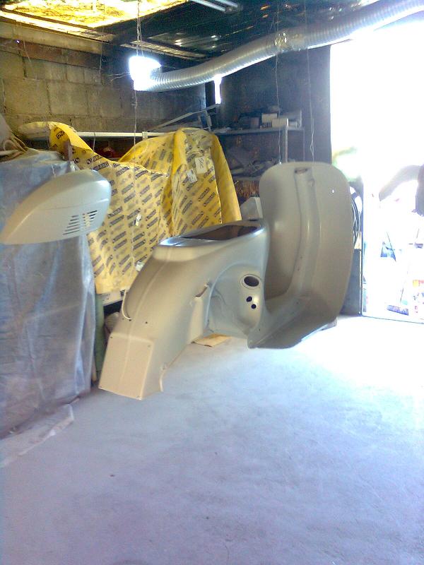

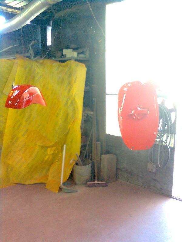

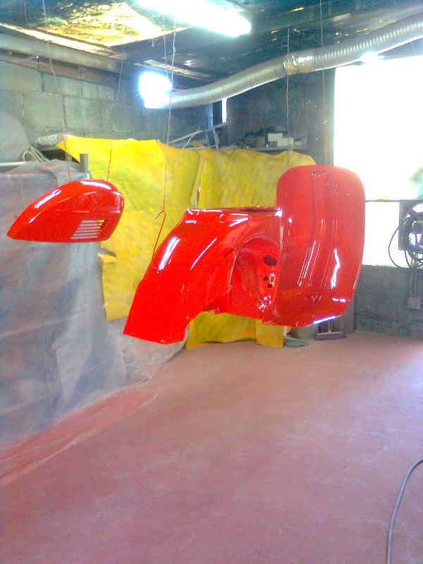

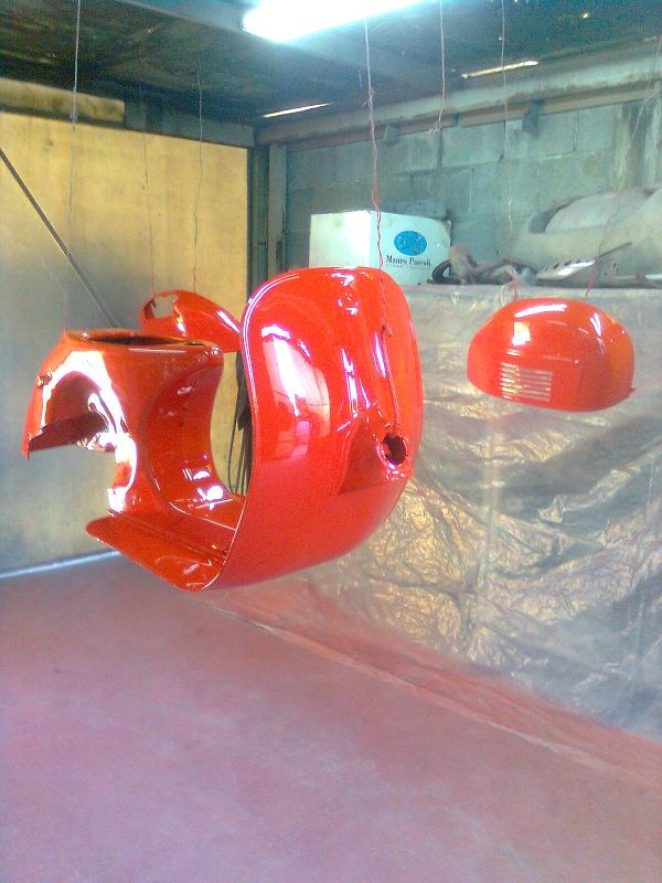

verniciatura in Rosso Corallo 811 (non originale per l'anno in quanto disponibile solo dal 71)
70,48 KB
72,42 KB
55,45 KB
60,23 KB
64,27 KB

Inserito il - 26/08/2010 : 23:56:07  Mostra Profilo Invia a sgaruffo un Messaggio Privato
e tutto mquello stucco?
TRE travasi

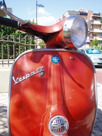

70,48 KB
Non e' vero, lo sento diro di continuo questa cosa, ed e' scritto ovunque ma non e' vero io ho una GTR del 70' CONSERVATA per cui anche nel 70 c'era il rosso corallo!!
guarda
30,41 KB

Nel 69 però erano solo grigio 103 le Gtr.
Inserito il - 27/08/2010 : 09:45:42  Mostra Profilo Invia a djgonz un Messaggio Privato
e verdi in quanto quella di mio nonno era verde...
eccone un altro...
lo stucco primo che è il tanto che serve, secondo è stato spianato e quindi è tornato praticamente ad un velo...
si infatti ho sbagliato con l'1... Fatto sta che non era originale lo stesso per questa vespa in quanto è del 69...
Grazie per la correzzione...

Inserito il - 27/08/2010 : 14:24:50  Mostra Profilo Invia a sgaruffo un Messaggio Privato
eccone un altro...
Scusa dj ma non hai messo le foto del dopo spianatura
TRE travasi
Inserito il - 27/08/2010 : 14:26:14  Mostra Profilo Invia a djgonz un Messaggio Privato
eccone un altro...
no purtroppo non le ho fatte...

Inserito il - 27/08/2010 : 14:32:36  Mostra Profilo Invia a ciaorosso un Messaggio Privato
quell ostucco è il minimo per spianare le pance sgaruffo fidati....
