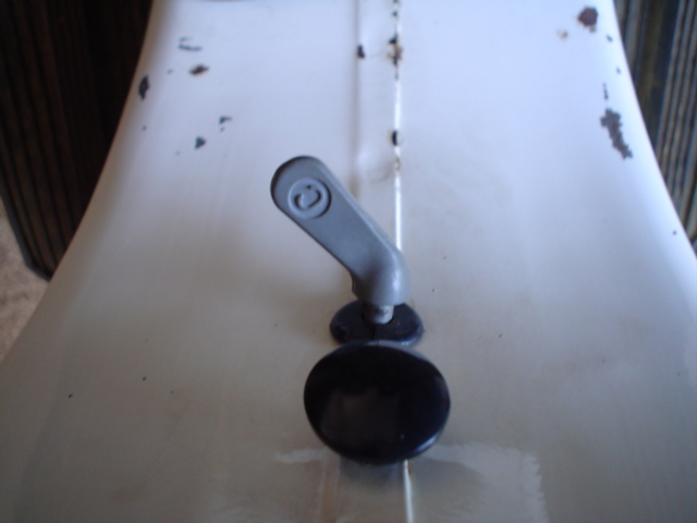

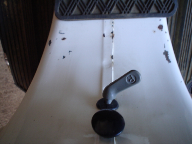

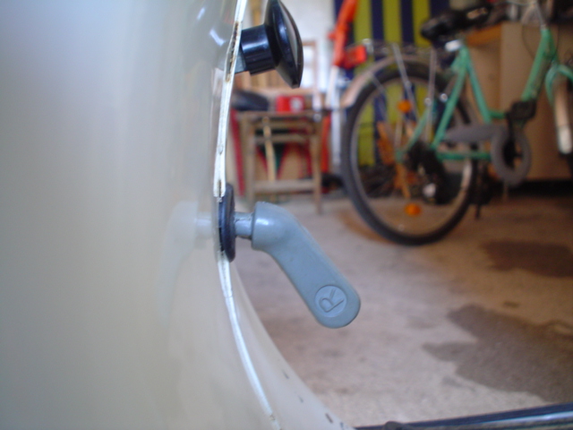

Ho fatto le foto che volevate vedere..inoltre ho provato ad accendere la vespa col rubinetto girato su R per vedere che succedeva e..si accende lo stesso e rimane accesa anche se accellero!
Comunque ecco le foto:
- nella prima si vede la posizione dritta verso il basso standard
- nella seconda ho portato la manopolina dal basso verso destra (immaginando di essere seduti sulla vespa e guardando in basso verso il rubinetto) e più di così non si gira
- nella terza ho portato la manopolina dal basso verso sinistra (sempre immaginando di essere seduti sulla sella )

come dice vesponept sembra che il rubinetto sia montato storto...
allora guardando da sopra rubinetto a sx=chiuso; punta verso l'alto=aperto; a dx=chiuso!
però strano perchè dalle foto sembra che corrispondano le posizioni, a parte "aperto" che da te è in basso invece che in alto...
maaaa....domanda....hai "revisionato" anche il rubinetto quando l'hai smontato?
hai controllato che facesse il suo lavoro, magari facendo passare dell'aria col compressore variando le posizioni?
perchè quasi quasi sembra che non funzioni come deve se ti lascia sempre la benzina aperta...
non si ingolfa quando la lasci ferma per un po?
oppure, altra prova, hai provato a staccare la cannetta della miscela dal carburatore e variare la posizione della levetta cosi da vedere se funziona come dovrebbe nelle tre posizioni?

non sembra..è Montato al contrario!!!!prima cosa rismonta tutto e mettilo giusto..poi vediamo come si comporta..(giusto col la bandiera dell'asta rivolta in posizione verticale verso l'alto quando il serbatoio è in posizione aperto)

Inserito il - 18/08/2010 : 18:03:39  Mostra Profilo Invia a supergira un Messaggio Privato
aerox2 ha scritto:
come dice vesponept sembra che il sia montato storto...
allora guardando da sopra a sx=chiuso; punta verso l'alto=aperto; a dx=chiuso!
A DX è riserva.
In parole povere con la leva correttamente montata stando seduto sulla sella leggi la lettere C (Chiuso) ruotando la levetta a Sx.
Tenendola dritta verso l'alto è aperto.
Mentre ruotandola a Dx leggi la lettera R (Riserva)

Inserito il - 18/08/2010 : 18:06:48  Mostra Profilo Invia a aerox2 un Messaggio Privato
si però è strano...guarda la terza foto!
posizione sinistra = chiuso! è giusto!

Inserito il - 18/08/2010 : 18:07:02  Mostra Profilo Invia a ErreKappa un Messaggio Privato
immagino volessi dire sx=chiuso e dx=riserva..no?

Inserito il - 18/08/2010 : 18:09:57  Mostra Profilo Invia a aerox2 un Messaggio Privato
ErreKappa ha scritto:
cmq non ho fatto alcuna revisione/prova quando ho smontato il serbatoio..le uniche "prove" sono quelle di accensione a seconda delle posizioni e la vespa parte in qualsiasi punto. Col fatto che (forse) domenica sono rimasto a piedi sembrerebbe quasi che il rubinetto sia bloccato in riserva e, per quello, non sono mai stato avvertito del passaggio da "serbatoio normale" ad "ultimo litro". Oppure potrebbe essere che rimanga bloccato su serbatoio aperto e, una volta arrivato alla riserva, sono rimasto a piedi!
si si scusate piccola gaffe...intendevo dx riserva ho sbagliato a scrivere...
secondo me la cosa piu veloce che puoi fare adesso per controllare è smontare la cannetta dal carburo e vedere cosa succede quando cambi le posizioni col rubinetto...
provi sia con serbatoio bello pieno (almeno sopra la linea della riserva) e sia con serbatoio in riserva...
e poi facci sapere che riscontri!

Inserito il - 18/08/2010 : 18:14:12  Mostra Profilo Invia a ErreKappa un Messaggio Privato
riflettendoci un attimo è normale che le lettere siano giuste! Smontando e girando il rubinetto verso l'alto e non più verso il basso leggerei le stesse lettere nelle stesse posizioni..almeno stando alla mia prova eseguita tramite "mano che emula il rubinetto"

Inserito il - 18/08/2010 : 18:39:24  Mostra Profilo Invia a Steck81 un Messaggio Privato
esatto..anche se lo monti al contrario le posizioni(sulla bandiera dell'asta) chiuso e riserva restano comunque al loro posto perche il rubinetto si muove in modo speculare a come si muove montato nel verso giusto..quindi avendo un movimento costretto di 180 gradi le posizioni risultano comunque identiche..il solo problema è che all'interno il rubinetto per poter funzionare da tale ha due fori che a seconda della posizione che noi li diamo tramite l'asta si combinano fra loro e fanno si che si apra un passaggio e se ne chiuda un altro che si aprano tutti e due o che si ciudano tutti e due..ecco mettondolo al contario questo non si verifica più....quindi rimontalo giusto Grazie
