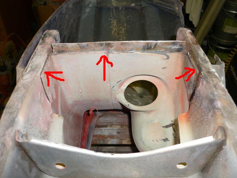

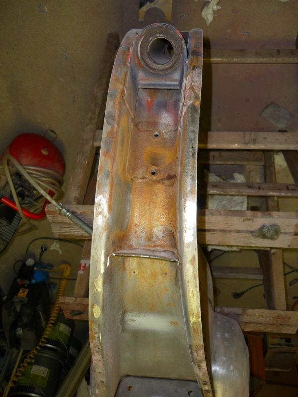

Allora se per problemi vari vi ritrovate a dover decidere di sostituire lo scudo completo(per togliere la pedana piu' o meno e' lo stesso ma vi dovete fermare dove andra' eseguita la giunzione) la procedura da seguire e' questa:
premettendo che al 99,9% la nostra cara vespa ( nel mio caso una Special del 73)e' assemblata esclusivamente tramite punzonatura dobbiamo andare a far "saltare" le suddette che fissano lo scudo al tunnel centrale.

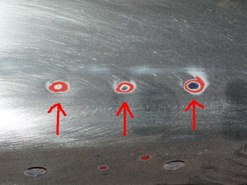

Quindi dal lato esterno dello scudo, per intenderci dove e' fissato il cavalletto,il nasello etc etc....andiamo a cercare i nostri bei punti di saldatura.
Lo possiamo fare in due modi, il primo e piu' semplice e' quello di guardare in controluce e noterete che un gran numero di puntature e' gia' visibile, che percorrono tutto il tunnel centrale.
Mentre per il secondo, soprattutto sul frontale dello scudo, vi dovere attrezzare con una mola angolare e un disco da sbavo per metallo.
Andandola a passare con mano leggera in corrispondenza del tunnel centrale, (oviamente dal lato opposto......partendo col presupposto che il tunnel centrale non va toccato) andiamo a evidenziare i punti di saldatura, piu' o meno cosi'
107,26 KB

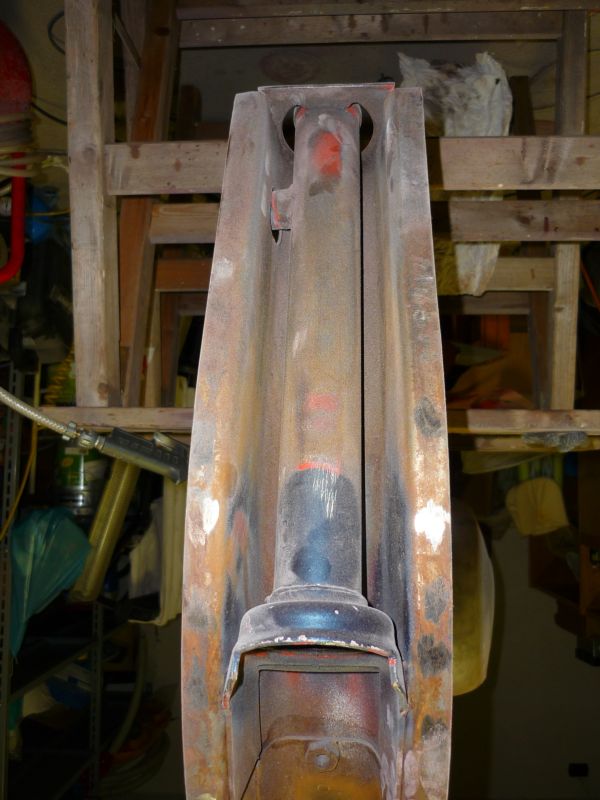

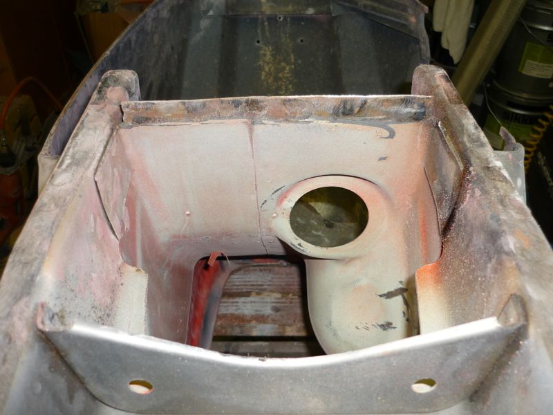

bene una volta "trovati" tutti i nostri punti, sempre con la mola da sbavo andiamo a "consumare il metallo" nella zona del punto di saldatura, in modo che il punto salti semplicemente tirando la lamiera dello scudo con le mani.
Io preferisco procedere in questa maniera perche' mi permette di essere piu' preciso senza andare a intaccare il tunnel.
Per il momento questo e' gia il terzo scudo che cambio (il primo su una vespa mia) e piu' o meno occorrono circa un paio di ore.
In verita' esiste una punta da trapano specifica ma se non siete attenti nell'usarla rischiate di andare a forare anche il tunnel centrale.....

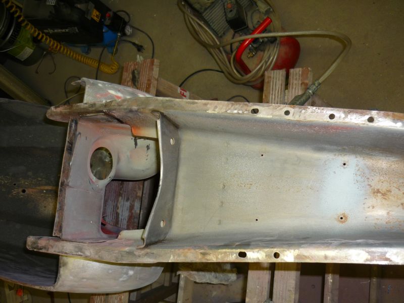

Dopo aver fatto tutte e due i lati del tunnel vi rimane la piccola paratia trasversate dove e' alloggiata la cuffia del carburatore esattamente la zona indicata dalla freccia in mezzo
83,49 KB

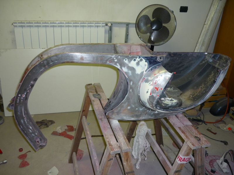

Ok arrivati a questo punto avete finito, mola e tira, mola e tira sarete arrivati ad ottenere questo
85,14 KB
80,87 KB
78,68 KB
82,33 KB
84,87 KB
Bene ora avrete un' opportunita'(se cosi' possiamo definirla)che speriamo non aver piu' nel corso della vita della nostra vespa, ovvero andare a pulire e trattare l'interno del tunnel centrale........avete visto quanta ruggine soprattutto nelle zona dello sterzo???!!!
Io appena smette di piovere piazzo la sabbiatrice e sabbio per benino, poi un paio di mani di fondo e magari anche di vernice......sono perplesso sulla cera per scatolati che mi hanno consigliato, ho paura che poi le guaine non scorrano bene............carrozzieri che mi consigliate????
Una volta finito, quando andro a "chiudere" postero la procedura inversa.
Per il momento vi saluto,
Alla prossima!!!
