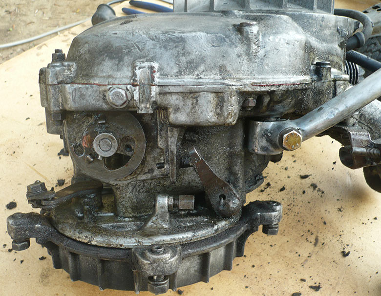

ho iniziato a smontare il vespito... è emozionante! ho gia individuato da dove perdeva olio motore... dall'albero che comanda il selettore marce.. infatti ha un notevole gioco! vi scoccerò penso via via che procedo col lavoro con innumerevoli domande... vi ringrazio in anticipo... ma sono preferibili i GT con cilindro in ghisa od in alluminio? esistono dei kit completi di revisone motore per il pk 50s? ( kit guarnzioni, cuscinetti paraoli...) grazie! |

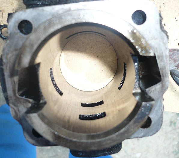

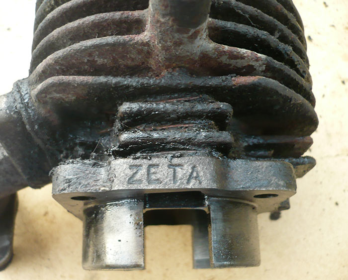

ALLORA HO APERTO IL MOTORE E CON MIA GRANDE SORPRESA HO TROVATO UN BEl GT da Ø47.. bello..poi ho detto.. ma perche non cammina nulla la vespa? le foto che allego ve lo spiegano...oltre ad un usura notevole, testimoniata dal mantello del pistone, si vede una super crepaà del cielo per arrivare all ospinotto! cavolo! è gia tanto che camminava. qualcuno mi sa dire che GT è quello che ho sotto? allego foto delle luci e la scritta del gruppo... ZETA.. io non la ho mai sentita! inoltre vorrei sapere se nella foto che si vede dal di sotto, vicino al dado di spurgo dell olio motore, si vede quella sede di vite spezzata... cosa cera li? è qualcosa di importante che manca? L'olio motore usciva dall'albero del cambio, dove sia attaccano i due cavi provenienti dal cambio al manubrio. Questo perno oscilla vistosamente! da cosa puo dipendere? c'è una bronzina sul quale ruota?
 50,92 KBgrazie!
 131,72 KB
