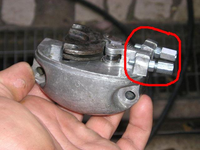

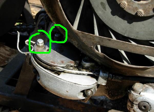

copio e incollo da un'altra discussione
Questi sono i registrini per il fissaggio dei cavetti... vanno stretti (alla morte!) con una chiave da 7 chiusa oppure se la hai una chiave a cricchetto con un corpo molto lungo e sottile... quello più interno è per la prima e per le marce a scalare, l'esterno per le marce a salire...

Questi sono i registri di regolazione di tensione dei cavetti... prima di stringere i cavi nei morsetti segnato in verde avvita del tutto i registri segnati in rosso... una volta che hai stretto per bene i registrini segnati in verde ti accorgerai che un pochino di gioco sarà rimasto... per correggere questo gioco ed avere una cambiata più precisa basta svitare i registrini segnati in rosso con una chiave aperta da 8 fino a che la tensione dei cavi non sarà soddisfacente... voilà, il gioco è fatto ...

Non so se sono imbranato io, oppure non capisco, scusate.
Oggi ci ho provato, i registri cerchiati in verde sono strettissimi, erano già stretti.
Quelli rossi leggermente svitati come scritto. Ma non c'è molta tensione è il problema è pure peggiorato.
Che devo fare ?
