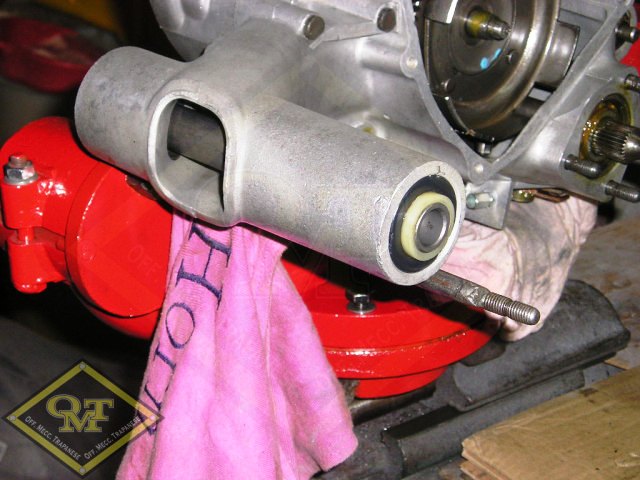

i silent block già imboccolati per la traversa motore che venivano utilizzati sui carter della special fino a gli anni 70/80 posso essere compatibili per i carter delle pk come il mio che hanno i silent non imboccolati?
Scusa tanto Tony se ho preso in prestito una tua foto ma al momento non ne avevo disponibili per i silent
io ho questi silent sulla mia pk
71,08 KB mentre quelli che vorrei metter sul blocco sono questi
6,38 KB

Ma penso che se tutte le quote corrispondono non dovrebbero esserci grossi problemi..... bisognerebbe verificare se la traversa del motore sia uguale.
Controlla la lunghezza della traversa, il diametro interno delle sedi dei silent e il diametro del foro del perno,anche la misura degli spessori, quelli gialli della foto per intenderci.
Se le misure corrispondono credo si possa fare!
Inserito il - 13/08/2010 : 20:16:06  Mostra Profilo Invia a djgonz un Messaggio Privato
puoi montare benissimo quelli dell'et3 (seconda foto)...

appunto..quelli che hai messo tu sono del 125 e non della special.....forse forse solo gli ultimi motore small a 50 cc hanno montato quei silent.

ok allora metto quelli del'ET3 intanto li ho già acquistati ,18 euro la coppia compreso di spedizione appena arrivano li monto.

Silent traversa motore sostituiti stamattina adesso si che la ruota posteriore è dritta mi manca ancora da sostituire quello all'ammortizzatore appena arriva con il corriere lo cambio.
Mi ci è voluto un sacco di tempo a togliere i silent vecchi mentre a mettere quelli nuovi dell'et3 con il metodo di Bruno nelle FAQ è di una semplicità unica, anche un bambino li saprebbe sostituire.

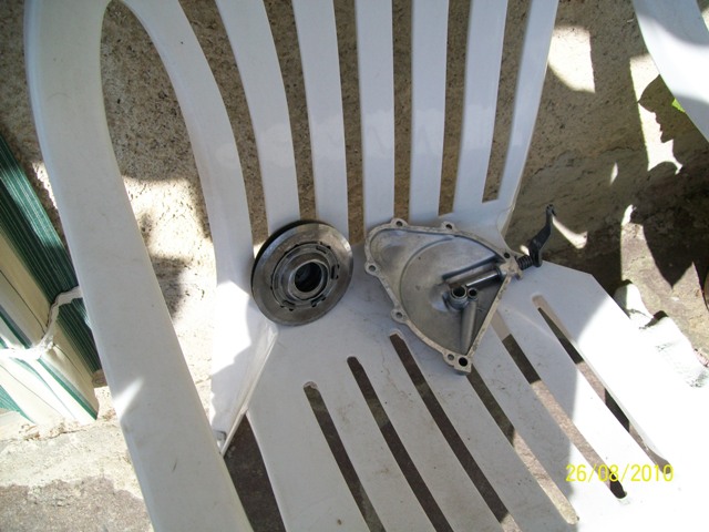

dopo la sostituzione dei silent mi sono messo a pulire dei vari componenti che mi serviranno successivamente
ecco alcune foto dei pezzi lavati e puliti

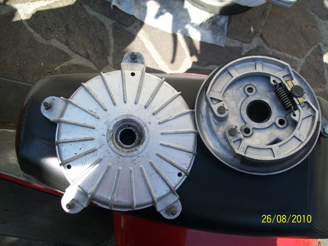

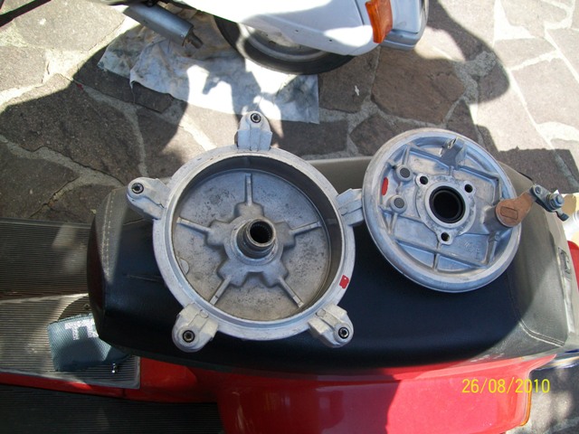

Tamburo e piattello con ganasce
105,72 KB
102,7 KB

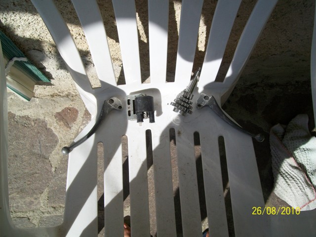

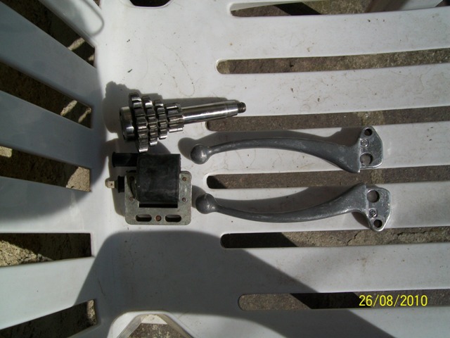

Bobina ,multiplo 4 marce e leve manubrio originali
93,46 KB
86,91 KB

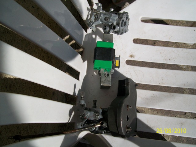

Bocchettone e collettore 3 fori originali con tanto di logo Piaggio
89,98 KB
88,79 KB

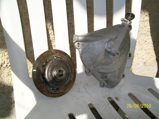

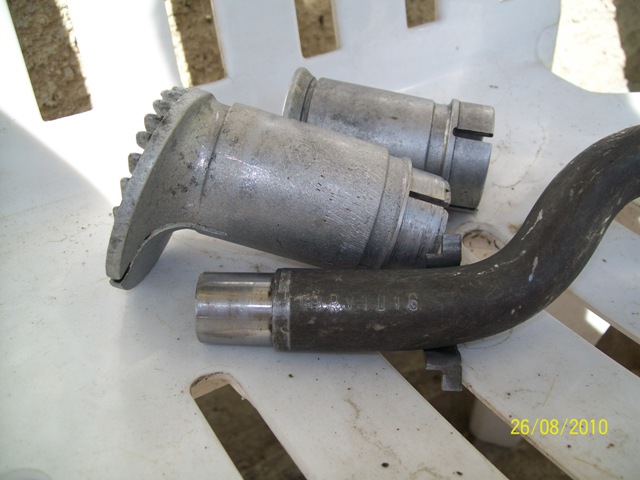

Pacco frizione senza dischi e relativo coperchio
89,12 KB
96,78 KB

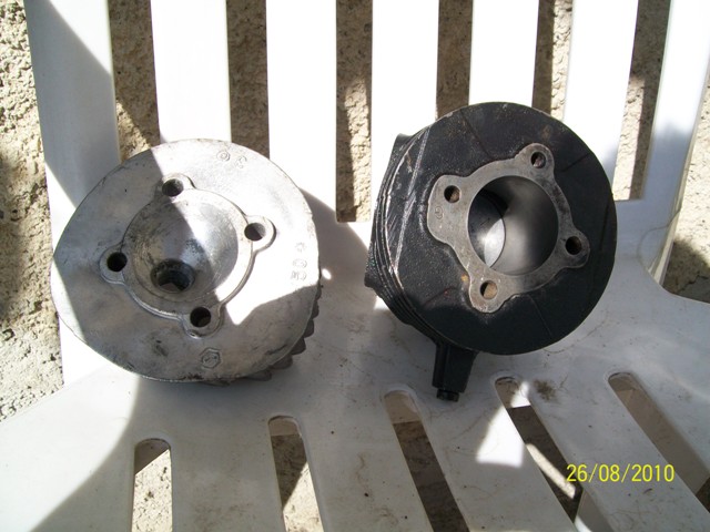

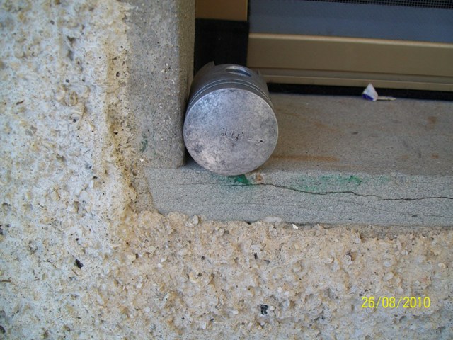

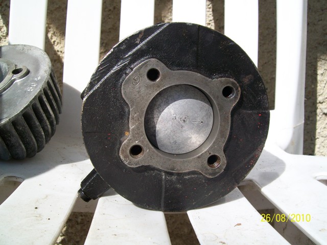

gruppo termico originale con tanto di pistone (39,6) le fasce ci vogliono nuove perché nella pulizia si sono rotte
88,53 KB
89,97 KB
105,79 KB

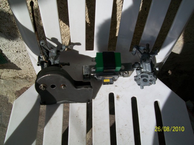

carburatori ,intermittenza e regolatore di tensione PK
95,05 KB
90,56 KB

luca quel multiplo e a 4 marce
mariovespa94
NON CE DI MEGLIO!!!
si giusto devo aver confuso il 3 con il 4 quando ho postato lo modifico subito

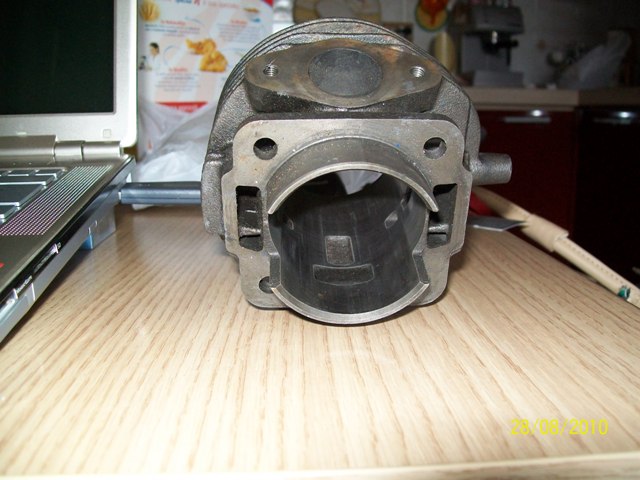

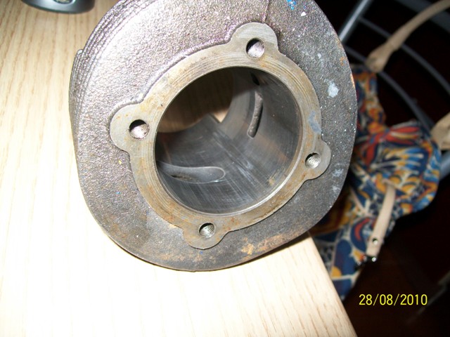

Ho un dubbio :è possibile che il volano che ho senza filettatura per estrattore abbia il cono di 18mm? perché misurando con il metro il diametro interno mi da quella misura ,non avendo un calibro disponibile mi sono arrangiato in quel modo,sapete dirmi se ho misurato nel modo giusto?

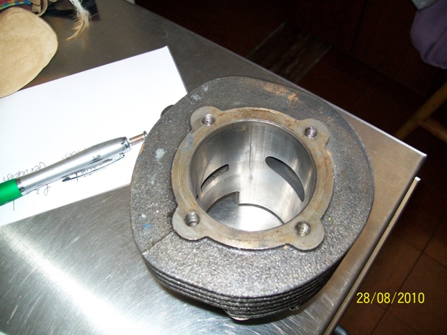

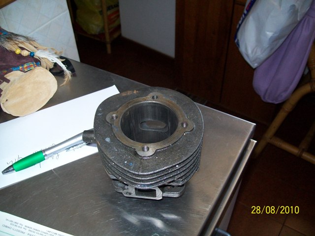

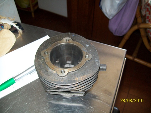

Altra domanda questo gt polini doppia asp. mi confermate che ha bisogno di rettifica,o basta solamente lucidarlo?
107,62 KB
72,77 KB
116,23 KB
79,24 KB
94,43 KB
Inserito il - 28/08/2010 : 15:12:26  Mostra Profilo Invia a djgonz un Messaggio Privato
no hai sicuramente misurato male... Il cono è da 19
misuralo con un calibro
107,62 KB
72,77 KB
116,23 KB
79,24 KB
94,43 KB
rettifica... si vedono delle striscie sulla canna del cilindro
