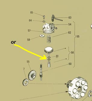

se tutti gli ingranaggi relativi al miscelatore sono apposto,
bisogna sostituire i due or anellini di gomma che si trovano proprio
sotto l'ingranaggio pompa, cioè dentro la scatola carburatore,
nella serie guarnizioni originali piaggio li trovi,sono uguali a quella dell'asta coperchio frizione.
Ma succede spesso che stringendo troppo forte il pacco frizione si spacca l'ingraggio che sta sotto, collegato
all'albero motore,spaccandosi i suoi denti non fanno piu presa con l'imgranaggio ad asta di invio alla pompa.
39,05 KB
per uscire l'asse che contiene i due anelli or devi svitare la piccola
vite con rontella ripiegata,sotto la scatola carburatore.
